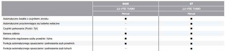

Dominator napisał(a):Łukasz gdzie widziałeś nowego type r bez elektryki szyb? Zarówno wersja BASE jak i GT ma w standardzie elektrykę.
Dobra, masz rację. Chodzi o tryb "auto". W jakiejś recenzji ktoś napisał bzdurę :)
