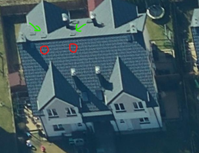

Był u mnie gość, który budował moją chatę. Za nieduży pieniądz w garderobie wyciąłby mi dziurę w stropie, żebym mógł sobie zrobić takie schody młynarskie, które są i tak 1000 razy lepsze niż drabina spuszczana z sufitu. Coś tam tłumaczył, że "tu jest murłata, a tam gdzie chcesz, to można".
No i w sumie gdybym to mógł mieć, to może bym wstawił tam okna? Z poddasza nieużytkowego zrobiłbym użytkowe. I teraz: co ja mam wpisać w google, żeby znaleźć człowieka, który narysuje mi cokolwiek i złoży w urzędzie wniosek o pozwolenie na budowę?
Zgodnie z Art. 18. 1. do obowiązków inwestora należy zorganizowanie procesu budowy, z uwzględnieniem zawartych w przepisach zasad bezpieczeństwa i ochrony zdrowia, a w szczególności zapewnienie:
1) opracowania projektu budowlanego
2) objęcia kierownictwa budowy przez kierownika budowy,
3) opracowania planu bezpieczeństwa i ochrony zdrowia,
4) wykonania i odbioru robót budowlanych.
Mam dach z blachy, między krokwiami chciałym dwa okna dachowe, a resztę obić karton-gipsem, powiesić kaloryfer. Oprócz dziury w stropie żadnych zmian w konstrukcji.
Ocieplenie mam wełną mineralną. I nie mam żadnego projektu tego budynku, tylko plan pięter, ale akurat bez strychu.
To się szuka architekta? Drogie coś takiego może być?
Co chcę zrobić jest na zdjęciach na czerwono, sąsiad ma coś takiego na etapie budowy domu, zaznaczyłem zielonymi strzałkami. Ja bym chciał tak samo.

Postprzez MrShaleck » 31 sie 2023, 07:39

nemi oni sobie sami zezwolenia dają na kopanie za węglem w Turowie, a Ty się zgodą na małe okienka przejmujesz?

Postprzez nemi » 31 sie 2023, 08:19
Tak, bo ktoś może mnie podkablować życzliwy. Gdyby nie to ryzyko, to pewnie bym się dwiema dziurami w blasze nie przejmował.
W ogóle to ciekawi mnie jaka jest definicja poddasza użytkowego. Jak trzymam tam opony, sprzęt kempingowy i suszę pranie, to ono już jest użytkowe, czy jeszcze nie... Ogólnie im więcej czytam, tym bardziej zastanawiam się, czy gra jest warta świeczki.
Może lepiej "po cichu" zrobić dziurę, przenieść sobie tam pralkę, mieć w ciemnicy awaryjny kąt do pracy, składowania pomocy szkolnych (żona jest nauczycielką) i przespania się i tyle.
Najbardziej przerażają mnie formalności – mogą być znacznie bardziej kosztowne i czasochłonne niż prace, które chciałbym wykonać. I nawet nie bardzo wiem, do kogo mógłbym się zgłosić.

Postprzez loockas » 31 sie 2023, 09:19
A nie możesz po prostu dorobić okien do poddasza nieużytkowego i nikogo o tym nie informować? ;) Szczerze mówiąc nawet nie wiedziałem że na coś takiego trzeba mieć zgodę (okno w dachu, bo w murze to bym jeszcze zrozumiał, choćby ze względu na odległości od granicy działki).
Posty: 10350 (317/596)
Postprzez nemi » 31 sie 2023, 09:24
zgodnie ze znowelizowanym w 2020 roku Prawem budowlanym (art. 29 i 30) wstawienie nowych okien dachowych lub poszerzanie istniejących otworów jest traktowane jako przebudowa, ponieważ takie działanie ingeruje w konstrukcję dachu i wymaga pozwolenia na budowę. Identycznie jest w przypadku adaptacji poddasza do celów użytkowych – tu również potrzebujemy pozwolenia na budowę.
Może i bym nie informował nikogo, ale sąsiadka może mieć ciągoty do poinformowania w moim imieniu.
Dopisano 31 sie 2023 10:29:
...ale też...
"Jeżeli montujesz okna dachowe i nie zmieniasz przy tym konstrukcji dachu, wystarczy, że zgłosisz swoje działania do odpowiedniego urzędu."
...to ja chyba nie zmieniam konstrukcji. Sam nie wiem i nie znam nikogo, kto ogarnąłby to formalnie.

Postprzez marek » 31 sie 2023, 09:50
7a) przebudowie – należy przez to rozumieć wykonywanie robót budowlanych,
w wyniku których następuje zmiana parametrów użytkowych lub technicznych
istniejącego obiektu budowlanego, z wyjątkiem charakterystycznych para-
metrów, jak: kubatura, powierzchnia zabudowy, wysokość, długość, szerokość
bądź liczba kondygnacji;
3. Nie wymaga decyzji o pozwoleniu na budowę, natomiast wymaga zgłoszenia,
o którym mowa w art. 30, wykonywanie robót budowlanych polegających na:
1) przebudowie:
a) przegród zewnętrznych oraz elementów konstrukcyjnych budynków
mieszkalnych jednorodzinnych, o ile nie prowadzi ona do zwiększenia
obszaru oddziaływania obiektu poza działkę, na której budynek jest
usytuowany,
dach jest przegrodą zewnętrzną, nie ma znaczenia że nie ruszasz krokwi. Teoria, że wstawienie okna może być remontem jest błędna, bo remontem jest odtworzenie stanu pierwotnego:
8) remoncie – należy przez to rozumieć wykonywanie w istniejącym obiekcie
budowlanym robót budowlanych polegających na odtworzeniu stanu
pierwotnego, a niestanowiących bieżącej konserwacji, przy czym dopuszcza się
stosowanie wyrobów budowlanych innych niż użyto w stanie pierwotnym;
Generalnie wstawienie okien, powiększenie otworów okiennych podlega albo zgłoszeniu albo pozwoleniu. Problemem jest, że to jest takie zgłoszenie,które wymaga tych samych dokumentów co pozwolenie, jedynie czas jest krótszy (max 21 dni)
Większym problemem może być przekształcenie poddasza nieużytkowego na użytkowe – jest to zmiana sposobu użytkowania, więc zgłoszenie ale musi być zgodne z planem miejscowym (odpowiednie zaświadczenie) lub musisz mieć nową decyzję o warunkach zabudowy na zmianę sposobu użytkowania. A i tak urząd może się przyczepić, że robisz schody, więc może zażądać pozwolenia na przebudowę (ale można to obejść ;) ) Poddasze w teorii staje się użytkowe obligatoryjnie wtedy, gdy pojawiają się tam pomieszczenia przeznaczone na pobyt ludzi. Generalnie koszt papierów będzie większy od kosztu wstawienia dwóch okien ;)
