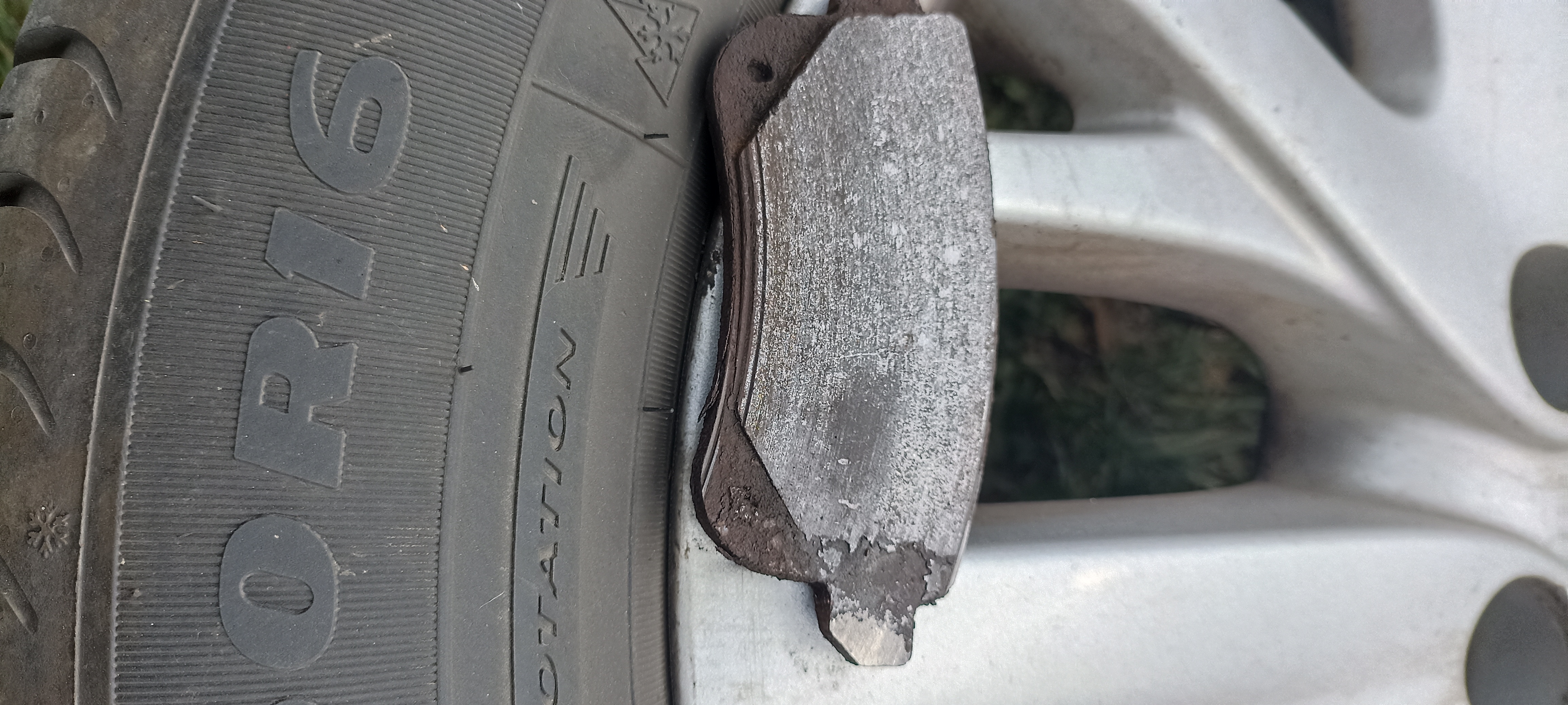

Już zamówiłem nowe z kompletem blaszek bo to efekt tego że klocek z jednej strony nie odbijał bo blaszka się rozsypała, przed chwilą wymiana oliwy i sprężyn, tylna belka dość mocno przyrudziała ale tragedii nie ma. O dziwo tylne amory trzymają jeszcze dość dobrze i z trudem się je wciskają więc nie będę ruszał.

Belka ma taką osłonę plastikową i niestety ale pod nią jest sporo miejsc gdzie odpada płatami warstwa farby z rdzą, tragedii nie ma bo to gruby element ale raczej nie będę tego poprawiał. Jeszcze tylko te hamulce tylne ogarnę i będzie git. Sprawdzałem przód to na dwa sezony jeszcze polata :P . Zdziwiły mnie amory tylne bo choć przy dolnych mocowaniach są już trochę pordzewiałe to trzeba sporej siły by je wcisnąć a pewnie mają tyle co auto czyli ponad 250tyś. Można dalej ładować kolejne tony towaru <lol>
