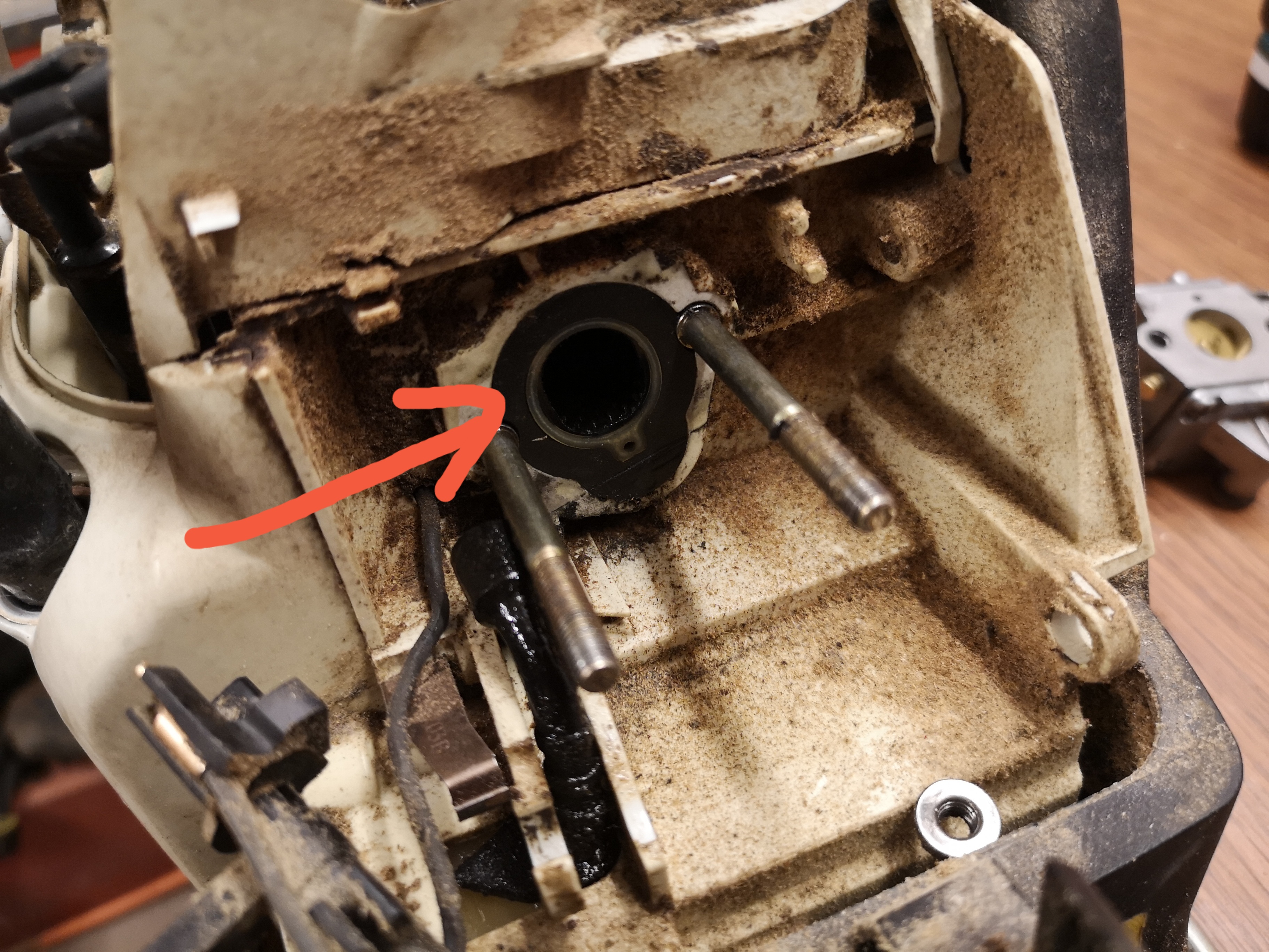

Neo zestaw naprawczy gaźnika membrany itp do stila 170 pierwszy lepszy z allegro czy są jakieś lepsze/gorsze?

jeden pies, jak chcesz oryginał to bierz Zama.
Przy wymianie, zwróć uwagę na szczelność zaworu iglicowego (dmuchaj w zasilanie gaźnika) i na odpowiednią wysokość ,,języka" od zaworu, ma on być równo z korpusem najlepiej linijką sprawdzić.

Postprzez Beny » 19 paź 2022, 19:45

Postprzez Neonixos666 » 19 paź 2022, 20:40
membrany to postawa i czyste sitko. Można się pokusić o rozszerzony zestaw z zaworem iglicowym ale jak jest szczelny to bym zostawił. Po przechyleniu na bok na wolnych obrotach nie zmienia się prędkość silnika?

Postprzez Beny » 20 paź 2022, 07:48
Czasami tak, a ostatnio nawet częściej. Czyściłem to już kiedyś i był spokój ale znowu coś się dzieje. Rozbiorę dzisiaj i zobaczę.

Postprzez Neonixos666 » 20 paź 2022, 16:05
robiłeś w niej uszczelniacze na wale?

Postprzez Beny » 20 paź 2022, 20:25
Neonixos666 napisał(a):robiłeś w niej uszczelniacze na wale? )
nie, rozebrałem trochę brudny, zamówię zestaw naprawczy i zobaczę. A między gaźnikiem a ta guma na zdjęciu ma być uszczelka?
