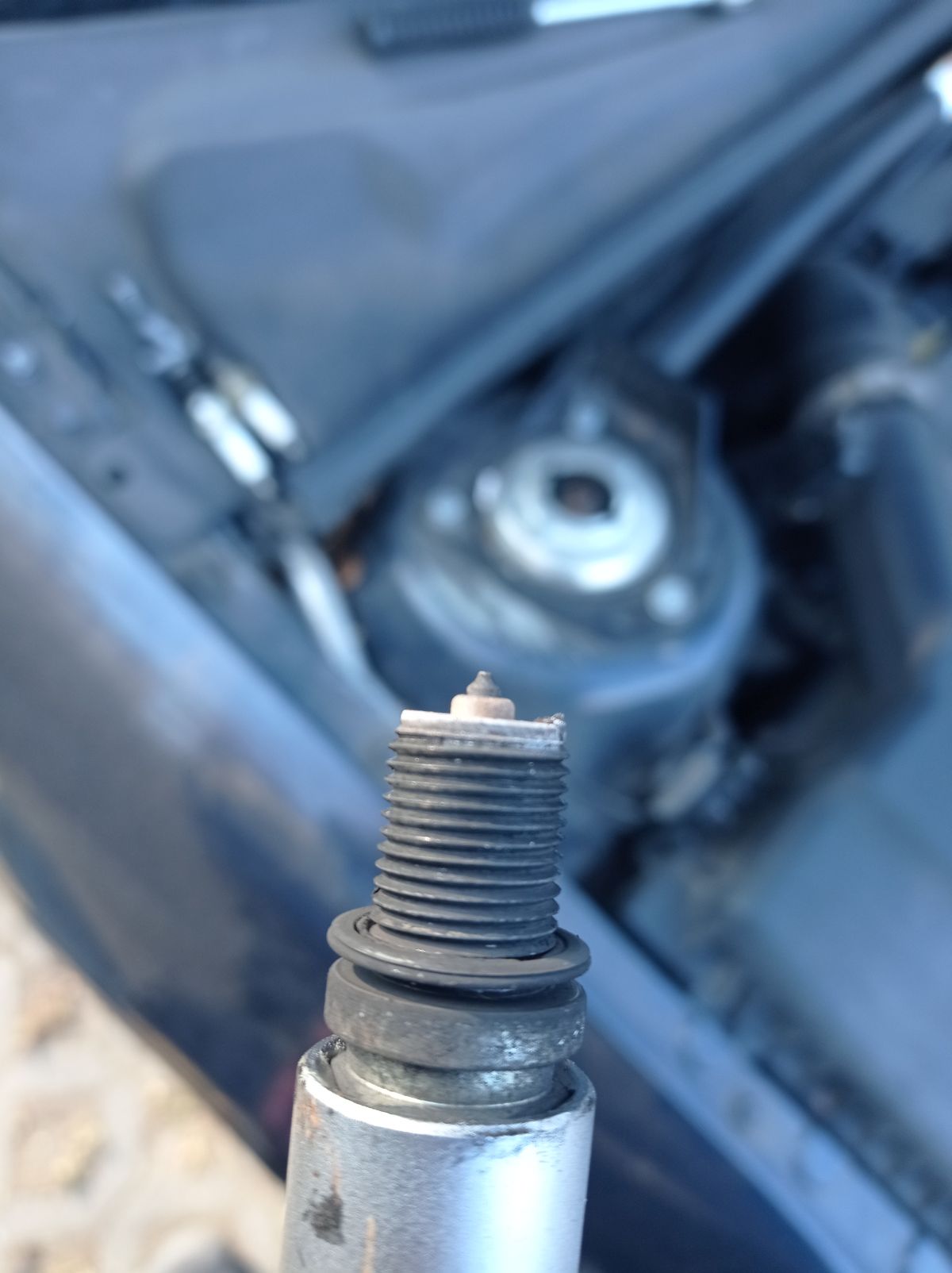

a ja dziś się ledwo dotoczyłem do chałupy, auto mi dwa razy zgasło wywaliło błąd P0300 czyli wypadające zapłony...
oto winowajca 3 gar oryginalny NGK w pudełeczku Saaba, przelot około 15 tys km, w sumie mogłem zmienić ale jak ostatnio sprawdzałem to szczeliny były ok.

Gib napisał(a):oto winowajca 3 gar oryginalny NGK w pudełeczku Saaba, przelot około 15 tys km, w sumie mogłem zmienić ale jak ostatnio sprawdzałem to szczeliny były ok.
ja bym się przyjrzał pozostałym świecom i sprawdził układ zasilania.
Może masz za bogato/za ubogo i stąd zapłony wypadają aż w końcu elektrody upala.

obawiam się że jednak się urwała, dotychczas nie miałem symptomów wypadania zapłonu nie w takim rozmiarze jak dziś w każdym razie.

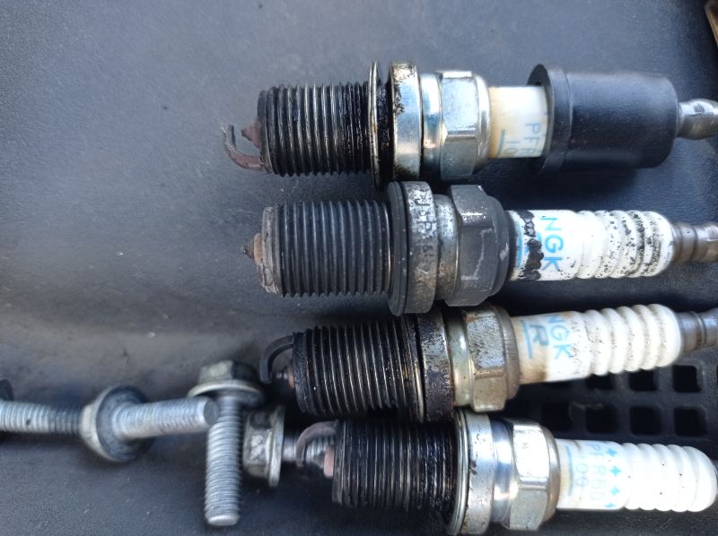

reszta wygląda tak: w sumie mają nalotu już 30 tys.

Gib napisał(a):reszta wygląda tak: w sumie mają nalotu już 30 tys.
jak dla mnie świece pierwsza od góry i trzecia od góry nie wyglądają najlepiej (pierwsza od góry wyglada na za bogato, trzecia na za bogato lub zaolejenie – trzeba organoleptycznie zobaczyć co to za osad.
ta na dole wygląda jak powinna. Ta z odlamana elektrodą wyglada ok, pytanie jak wyglądała elektroda – trzeba by zapytać tłoka lub pierścieni bo pewnie miały bliższy kontakt z elektrodą ;)
