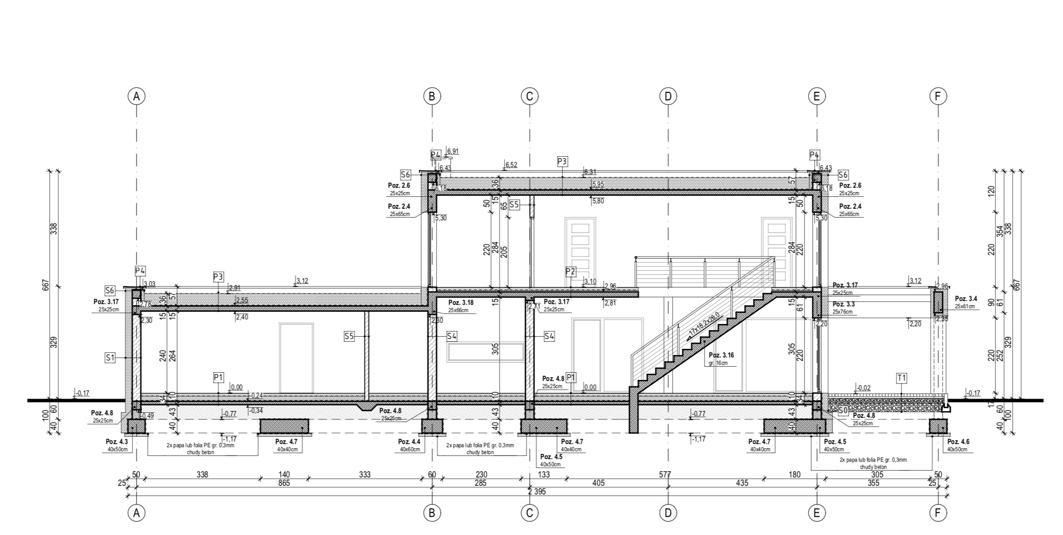

loockas napisał(a):
szkodnik_byd napisał(a):Stemple zawsze możesz Sprzedać
Te całe tak, ale mam pełno ścinków bo stemple były brane ponad 3m, a w garażu jest znacznie niżej. Mam też pokaźnego krzaka do wycięcia :)
A czemu garaż masz niżej? Garaż powinien być wyższy lub równy,

Postprzez loockas » 31 sty 2022, 14:31
Dlaczego ma być wyższy? ;)

Postprzez marek » 31 sty 2022, 15:31
loockas napisał(a):Dlaczego ma być wyższy?
niezły bunkier, sprzedawca stali zbrojeniowej lubi to :P
Robisz pod ociepleniem warstwy spadkowe na dachach ? bo z tego rysunku nie wynika
no i ta posadzka trochę licha jak na tak pancerne fundamenty i szkody górnicze <co?>

Postprzez loockas » 31 sty 2022, 15:41
marek napisał(a):Robisz pod ociepleniem warstwy spadkowe na dachach ?
Tak. Spadki są w drugiej osi, dlatego na tym rysunku nie widać.
marek napisał(a):no i ta posadzka trochę licha jak na tak pancerne fundamenty i szkody górnicze
Ufam, że ktoś kto to projektował wie co robi :)
marek napisał(a):sprzedawca stali zbrojeniowej lubi to
Ten etap już za mną. Stal kupiona :P Pewnym bonusem jest to, że kopalnia odda kasę za znaczą część.

Postprzez szkodnik_byd » 31 sty 2022, 15:47
loockas napisał(a):Dlaczego ma być wyższy? ;)
No dobra jeżeli jest taras nad garażem to nie da się inaczej
loockas napisał(a):Ufam, że ktoś kto to projektował wie co rob
No niestety tak to nie działa, optymalizacji materiałów się nie robi to ty wydasz miliony monet na stal

Postprzez loockas » 31 sty 2022, 15:50
szkodnik_byd napisał(a):No dobra jeżeli jest taras nad garażem to nie da się inaczej
Nie ma tam tarasu. Choć tak, może tam być. Natomiast niższy garaż wynikał z tego, że wszystkie okna w domu są do ziemi (poza jednym w kuchni). No i po części też dla zachowania proporcji. Jak przyjdzie attyka to część garażowa będzie mniej wiecej o podobnej wysokości jak piętro (9cm różnicy z tego co pamiętam wiec optycznie raczej pomijalne).
szkodnik_byd napisał(a):No niestety tak to nie działa, optymalizacji materiałów się nie robi to ty wydasz miliony monet na stal
Robiłem optymalizacje, konsultowałem. Spokojnie :) Poza tym 2 kat górnicza to u nas tereny na którym eksploracja się skończyła. Tak naprawdę te fundamenty są na wyrost zrobione. Ale jeżeli kopalnia partycypuje w kosztach, to wolałem to zrobić solidniej. Nie będę tu wszystkiego pisał publicznie. Dobrze wiecie kto się budował, że projekt projektem, a życie bywa inne :)

Postprzez marek » 31 sty 2022, 16:44
loockas napisał(a):Ten etap już za mną. Stal kupiona
fundamenty to wiem, bardziej mówię o ścianach. Z jednej strony mega wielkie wylewane nadproża a z drugiej bardzo cienka płyta stropowa (swoją drogą – żelbetowy strop lany to droga opcja, nie lepiej było wziąć np. filigrana, albo jakieś inne płyty prefabrykowane.
No i nie wiem po co papa pod fundamentami ;)
Choć całego projektu nie widać, ale u nas standardowo oszczędza się 5tys na projektancie, żeby dołożyć 50tys na wykonawstwie, potem oszczędza się 30tys wybierając taniego wykonawcę, żeby dołożyć 100tys na poprawki <lol>
To że garaż niższy to logiczne – bzdurą byłoby robić 3m w garażu ;)

Postprzez szkodnik_byd » 31 sty 2022, 17:02
Jak chcesz mieć podnośnik to 3m to na styk jest
Dopisano 31 sty 2022, o 18:03:
Zakładając niskie auta typu mx5

Postprzez loockas » 31 sty 2022, 17:24
Marek na niczym nie oszczędzałem. Nie wyciągaj proszę wniosków po jednym rysunku :)

Postprzez marek » 31 sty 2022, 21:21
loockas napisał(a):Marek na niczym nie oszczędzałem. Nie wyciągaj proszę wniosków po jednym rysunku
ja tam na tym jednym rysunku widzę, że sporo możnaby oszczędzić. Już nieraz "odchudzałem" projekty tylko za niewielki procent od oszczędności
