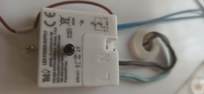

Takie cuś do lampy potrzebuję.
I nie mogę dorwać.
Ewentualnie w zestawie z pilotem to bym po prostu wymienił i dał nowego pilota.
Kurde, nie mam pomysłu jak tego szukać ...

To zasilacz ledowy, poszukaj po prostu o identycznym napieciu wyjsciowym i o nie mniejszym pradzie.
Ma to cos jeszcze wiecej robic ? Jesli chcesz to zdalnie wlaczyc to najtaniej ogarnij do tego Zamela. Moze byc sam zdalny przerywacz, ale oni maja takze zasilacze dla LED z sterowaniem radiowym. W domu mam kilka Zameli. Jeden, najprostrzy przerywacz odlacza zasilanie na zasilacz ledowy akurat.

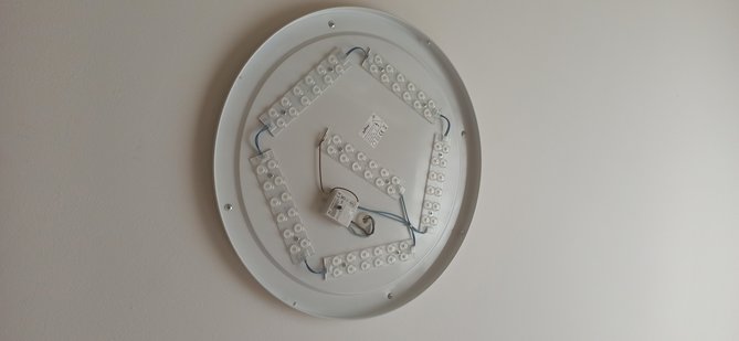

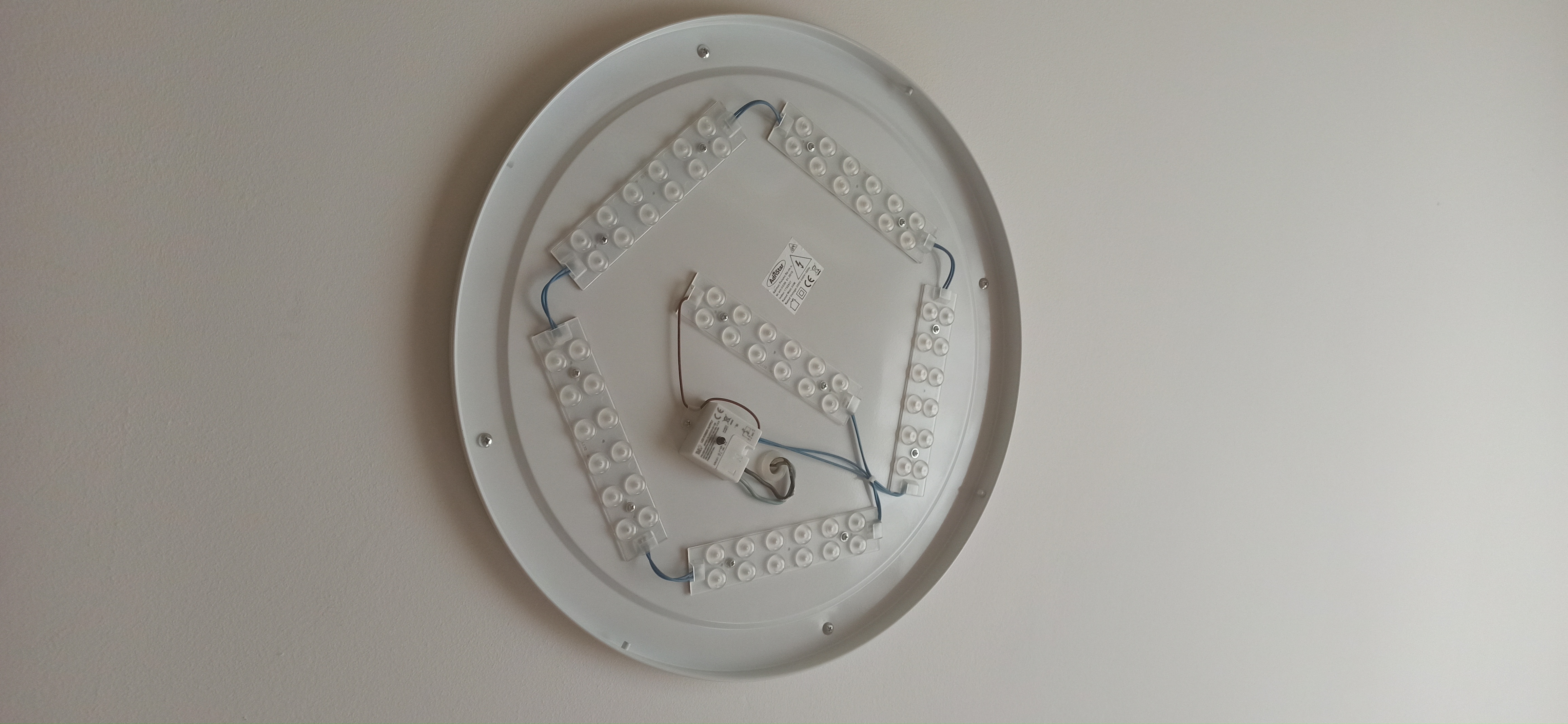

Takie cuś.
To jest sterownik CCT na 230V (dwie barwy białego ogarnia, ściemnia i ma czasówkę) ze zdalnym sterowaniem.
Z czasówki mogę zrezygnować, ale problem jest taki, że nie znajduję nigdzie takich sterowników na 230V, a na 12V. A nie będę ładował do lampy osobnego zasilacza przecież....
Moc niewielka bo 23W. Ale na 230V niestety
Dopisano 10 sty 2021 13:58:
Jeszcze jedna istotna rzecz – to sterownik CCT ale bez RGB (bo 99,9% tego co znajduję jest RGB). Wyjście na LEDy na 3 przewody.

Postprzez JohnnyB » 10 sty 2021, 16:14
Sterowników pod taśmy CCT jest multum w Googlach pierwszy z brzegu kosztuje mniej jak 50 PLN. ę wyjsciowe 12-24V wiec pasuje. Prąd nie gra roli, jeśli jest większy, więcej nie zużyjesz jak taśma pociągnie.
Wyjście masz 3 przewodowe. Masz + oraz dwa wyjścia pod konkretne bary WW – Warm White, CW – Cold White.
Jeśli dobrze kojarzę.
Oznacza to że nie masz dyskretnego ściemniacza ale po prostu przepinasz się miedzy dwiema barwami.
Pierwszy z brzegu:
https://led-hurt.pl/pl/p/Sterownik-LED- ... BfEALw_wcB
Oczywisćei nie wiem czy będzie ci pasował do oprawy, ale chyba czegoś takiego szukasz.

Postprzez Grzyby » 10 sty 2021, 17:01
No właśnie ja potrzebuję na 230V na wejściu.
To co wrzucasz to jest niestety na 12-24V
I jest tego rzeczywiście multum na rynku.
JohnnyB napisał(a):Wyjście masz 3 przewodowe. Masz + oraz dwa wyjścia pod konkretne bary WW – Warm White, CW – Cold White.
Tu masz rację. Ale znajdź taki, tylko na 230V :)

Postprzez JohnnyB » 10 sty 2021, 17:14
Fakt, nie zwróciłem uwagi. Przepraszam. To najszybciej zasilacz 230/12-24. a potem coś takiego. Chyba nie szukałbym skoro to jakiś wynalazek takiego tworu.
Masz jaką puchę po drodze ? Wtedy dopuszkowy zasilacz na 12/24 i po temacie :D.
Jak nie to wycieczka do sklepu z ledami. Mozę coś dobirą.
