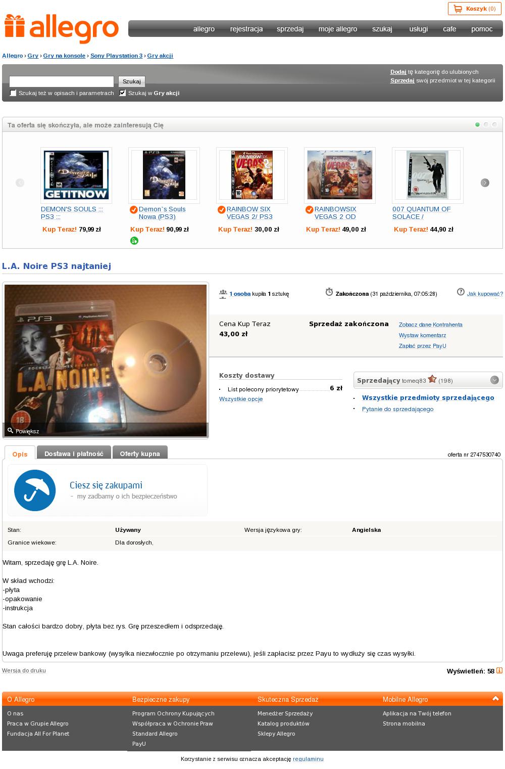

A na aukcji mam wystawione L.A. Noire http://allegro.pl/l-a-noire-ps3-najtani ... 30740.html
