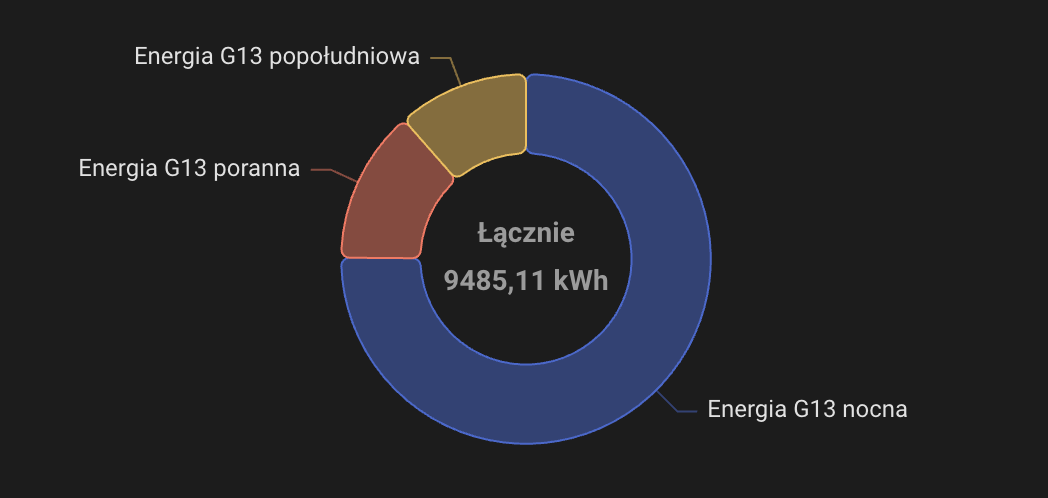

Postprzez loockas » wczoraj, 11:48
300zł o których pisałem to sam prąd za ogrzewanie i ciepłą wodę (jej ogrzanie). Nie zawarłem tutaj oczywiście samej wody bo to osobny rachunek :) Prądu poza ogrzewaniem też nam trochę idzie, bo wszystko mam na prąd. W 2025 zużyłem 9,5MWh na cały dom, co nam daje średnia cenę ~630zł/mc już za wszystko czyli ogrzewanie, klima, gotowanie, moja praca zdalna, wszystkie moje zabawki sieciowe itd. Nie mam jeszcze auta na prąd :) Docelowo pewnie będę chciał mieć PV, ale obecnie mi się to nie klei i jest kilka problemów technicznych w mojej okolicy. A póki rachunek jest w stówkach, a nie tysiącach to mi się jakoś z tym nie pali :) Spora robotę zrobiło przejście na G13. Mimo że jakoś specjalnie nie pilnujemy tych godzin, to zużycie w zdecydowanej większosci wypada nam w najtańszej strefie. Pompa najwięcej bierze w nocy bo jest najzimniej, a wtedy mam najtanszy prąd.
"Popołudniowa" to ta najdroższa.
