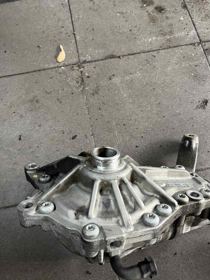

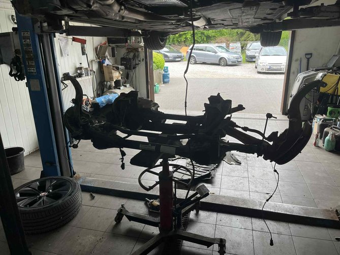

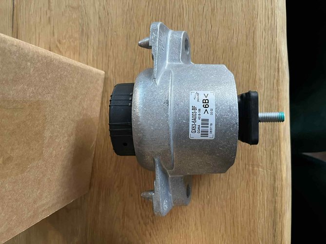

A ja wrzucilem poduchy silnika z Aliexpress do Jaga.
Oryginaly padly, jedna to juz kompletnie az silnik opadl – sa podcisnieniowe.
Wymiana 3 godziny – przez półosie z przodu, nie da sie tak silnika podniesc aby je wysnuac i skonczylo sie na zrzuceniu calego zawiasu i wyjeciu połosi.
Przy okazji okazalo sie ze cieknie jeden dyfer. Ktory tez trzeba było zdjac więc przy zdjetych sankach dostep juz łatwy. Okazalo sie ze uszczelka byla przycieta. Wygladalo ze nigdy nie byl on sciagany wiec chyba fabrycznie tak sie stalo. 3/4 uszczelki sie wyklepalo, poszedl nowy olej i zaczelo cieknac. Dobrze ze pojechalem na poduszki bo Jaguar ma 3 oslony mocowane na okolo 30 srub, wiec nie bylo szansy zauwazyc ten wyciek.
Naprawa – uszczelka gumowa za 25 groszy, niestety musialem zjezdzic polowe powiatu aby dobrac taka o odpowiedniej srednicy.
Poduszki okazaly sie byc nieco inne – u mnie mialy podlaczenie podcisnienia z boku, tutaj od dolu, ale podeszly, bo kruciec podcisnienia byl katowy i zmiesciy sie nad półosiami.
Koszt oryginalnej poduszki – 950 PLN/sztuka. Koszt 2 poduszek z Aliexpress – 360 PLN.
Na razie dziłaja wiec zadowolony :). Silnik nie buja na wolnych.

Postprzez Neonixos666 » wczoraj, 20:06
Poduszki silnika z podpiętym podciśnieniem? Do czego to?
Od: 10 wrz 2009, 00:21
Posty: 9514 (52/242)
Postprzez JohnnyB » wczoraj, 20:51
Zapytaj inzynierów LR/Jaguar :).
..::Born To Rise Hell::..
Od: 1 lip 2009, 21:27
Posty: 2541 (46/90)
Auto: Seat Leon ST '24 2.0 TDI DSG,
Jaguar XE '20 P250 AWD,
Postprzez Neonixos666 » wczoraj, 20:54
Już mi AI wyjaśniło o co chodzi, masakra nie wiedziałem że takie coś jest w samochodach.
