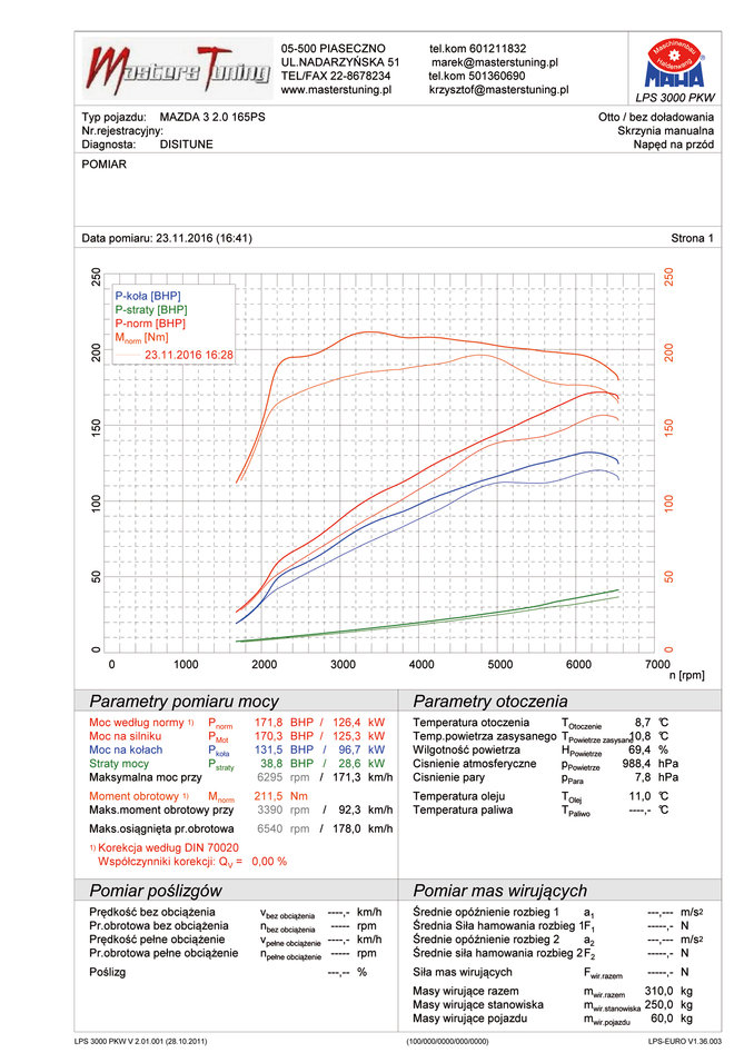

Najbardziej prawdopodobną przyczyną tego co widać na poniższym wykresie jest długotrwała, wręcz uporczywa jazda na kiepskim paliwie. ECU ciągle cofa zapłony, zapisuje że cofał i używa coraz niższych, a ponieważ jest to proces ciągły auto stopniowo coraz bardziej słabnie. Czemu pomaga reset ECU lub odpięcie akumulatora?
Kasują się zapisane adaptacje z czujników w tym z czujnika spalania stukowego. Oczywiście istnieje pewne, ograniczone prawdopodobieństwo, że uszkodzony jest sam czujnik, ale po pierwsze nic na to nie wskazywało podczas pomiarów na hamowni, a po drugie słabej jakości paliwo jest w naszym kraju dużo bardziej prawdopodobną przyczyną niż sam czujnik.
Jak czytać załączony wykres?
Cienkie linie – pomiar bezpośrednio po wjechaniu na hamownię, według właściciela, auto było lekko zamulone ale nie aż tak jak potrafi...
Wynik 156KM i 196Nm.
Grube linie – pomiar po zresetowaniu zapisanych w ECU adaptacji, w tym czujnika spalania stukowego.
Wynik... 171KM i 211Nm. Przyrost mocy 15KM i 15Nm (a miejscami ponad 20Nm!!) – jak po porządnym jak na silnik wolnossący chiptuningu!
