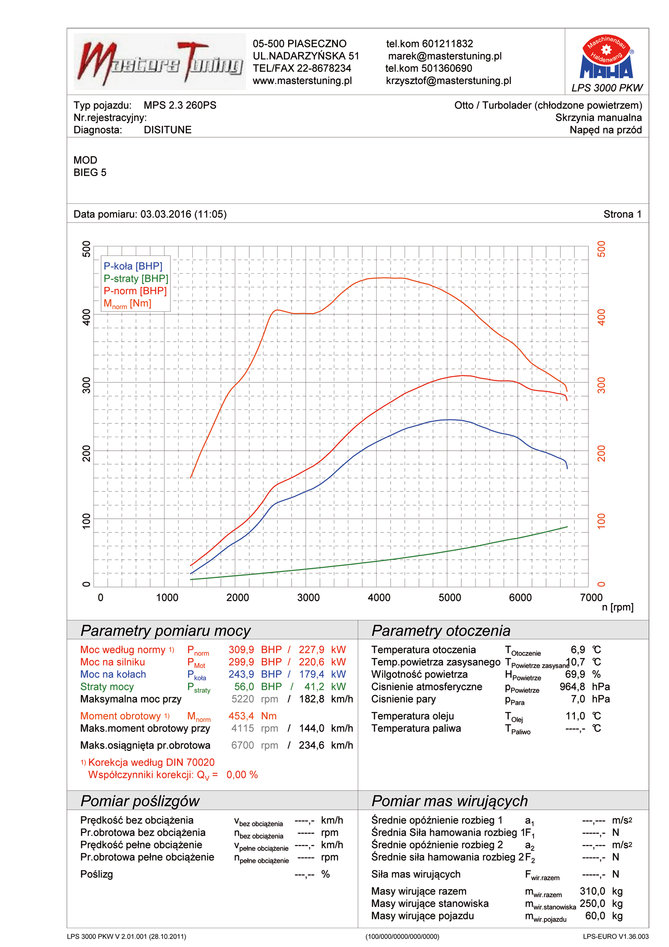

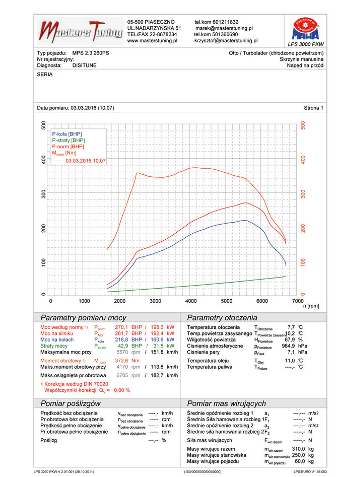

Postprzez DISItune » 11 mar 2016, 12:03
W 100% seryjna Mazda 3 MPS BL, w ostatniej chwili przed pomiarem jeszcze tylko ustawialiśmy przerwę na świecach... no na 2 ustawiłem, na pozostałych 2 Krzysiek ;) A własciciel dzielnie rozbierał i składał :)
Seria 270KM 372Nm
Po programie 302KM i 438Nm.
Testowy pomiar na 5tce dla pewności 310KM i 453Nm

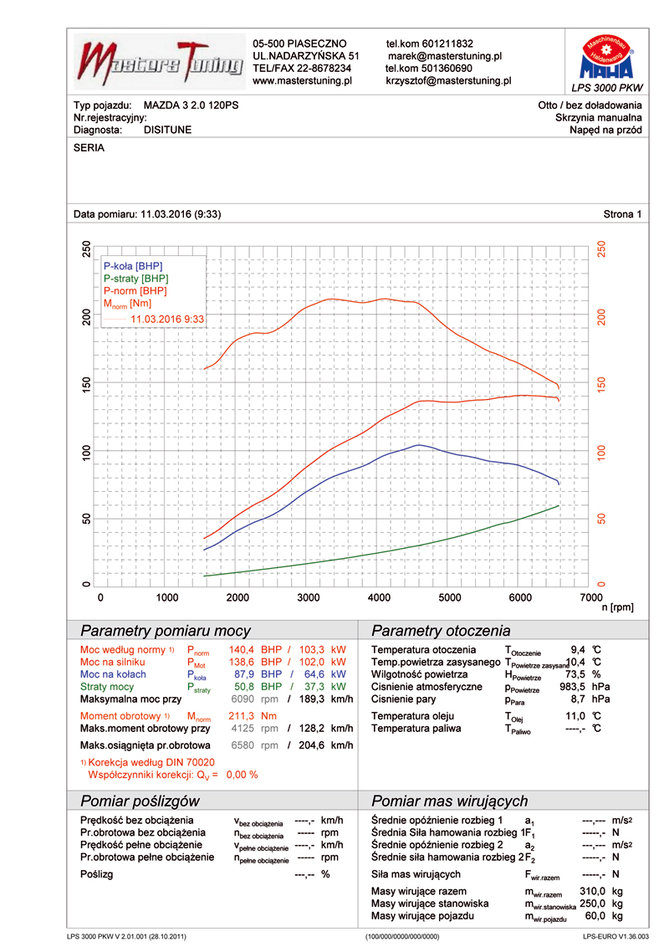

Jak tylko się coś urodzi to napewno się tu pojawi, możesz być pewny <spoko>
To jeszcze do kolekcji dzisiejsze odblokowanie 3ki 120KM, seria:
odblokowana:
Nie znalazłby się na forum właściciel 6GJ 2.0 145KM który chciałby się przeoknać ile faktycznie mocy ma jego auto? Ciekaw jestem czy tyle co 3ki "120" i też się daje odblokować do 165 ;)

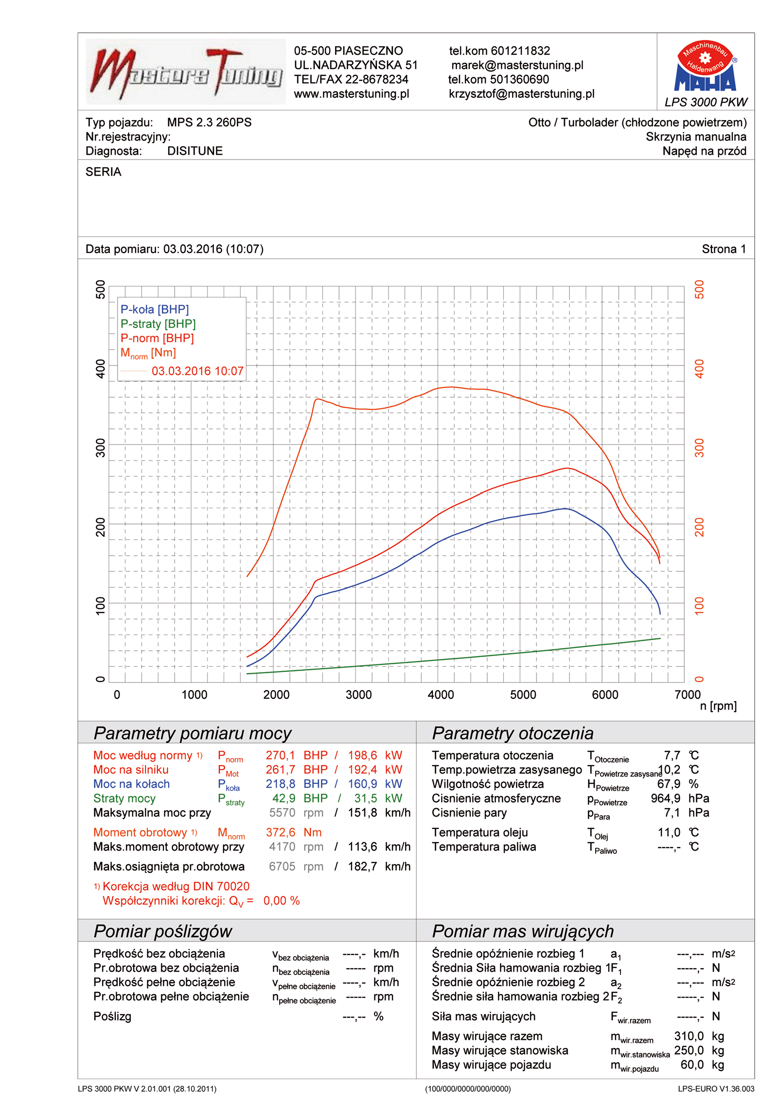

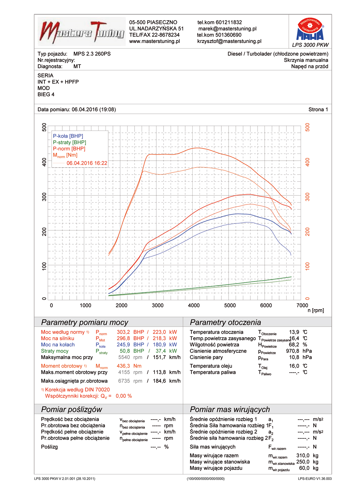

Postprzez DISItune » 15 kwi 2016, 10:41
Takie są skutki jak się przyjeżdża na strojenie na rezerwie ;)
No dobra, jak rezerwa zapala się na pierwszym pomiarze wstępnej wersji programu ;)
Ale do rzeczy :) Seria z krótkim dolotem Injen i nie do końca logicznymi przeróbkami wydechu (pozostawione oba katy) – 275KM 381Nm (4ty bieg):
Po remapie 4ty bieg 303KM 436Nm:
Po remapie 5ty bieg 302KM 436Nm:

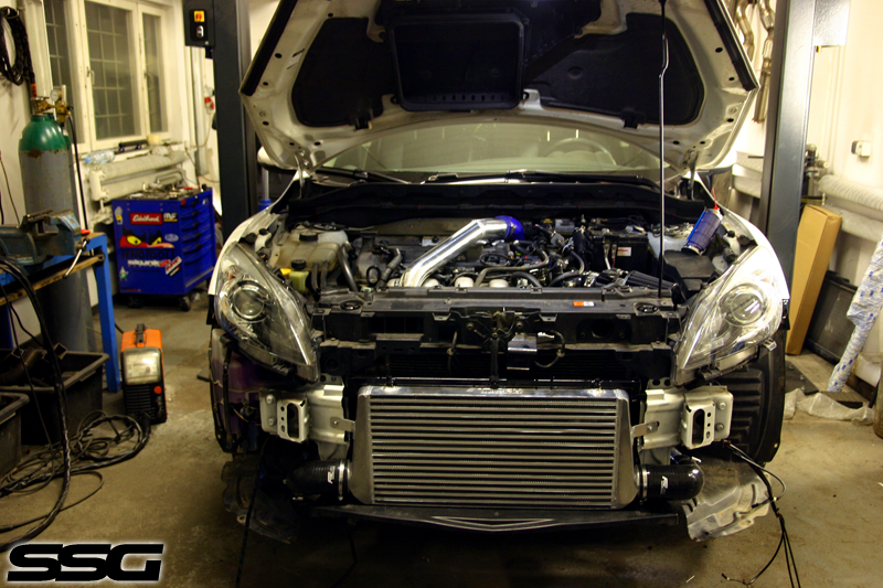

Postprzez DISItune » 21 kwi 2016, 09:40
Nie tak dawno do SSG trafił kolejny szybki projekt z zagranicy. MPS po nieudolnych próbach modyfikacji u naszych sąsiadów, dostał drugie życie... oraz nowy FMIC i nowy program ;)
Modyfikacje auta to: dolot, wydech, internalsy, duuuży FMIC, turbo CorkSport i soft DISItune.
Moc po strojeniu 385KM i 509Nm:

Postprzez Kliszek M3 » 21 kwi 2016, 09:56
czy trakcja w tym aucie wogole występuje? :P
Kamil
Od: 5 lip 2015, 21:44
Posty: 587 (36/11)
Skąd: B-stok
Auto: Było:
* Audi A8 D3 3.0 TDI 233 KM 2007r.
* Mazda3 BM Skyactiv-G 165; SkyPassion HB; 2015r. MT Soul Red :)
* Volkswagen Sharan Highline 2.0 TDI + DSG/ 220 KM 2015r.
Postprzez DISItune » 21 kwi 2016, 10:13
Zapytam ;) Ale w moim byłym aucie przy podobnym poziomie momentu na semi slicku występowała, więc tu pewnie będzie podobnie ;)
