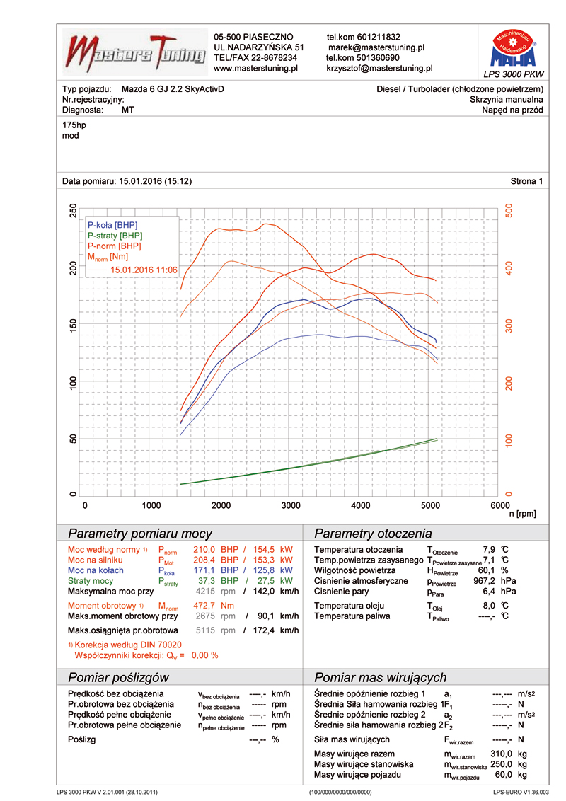

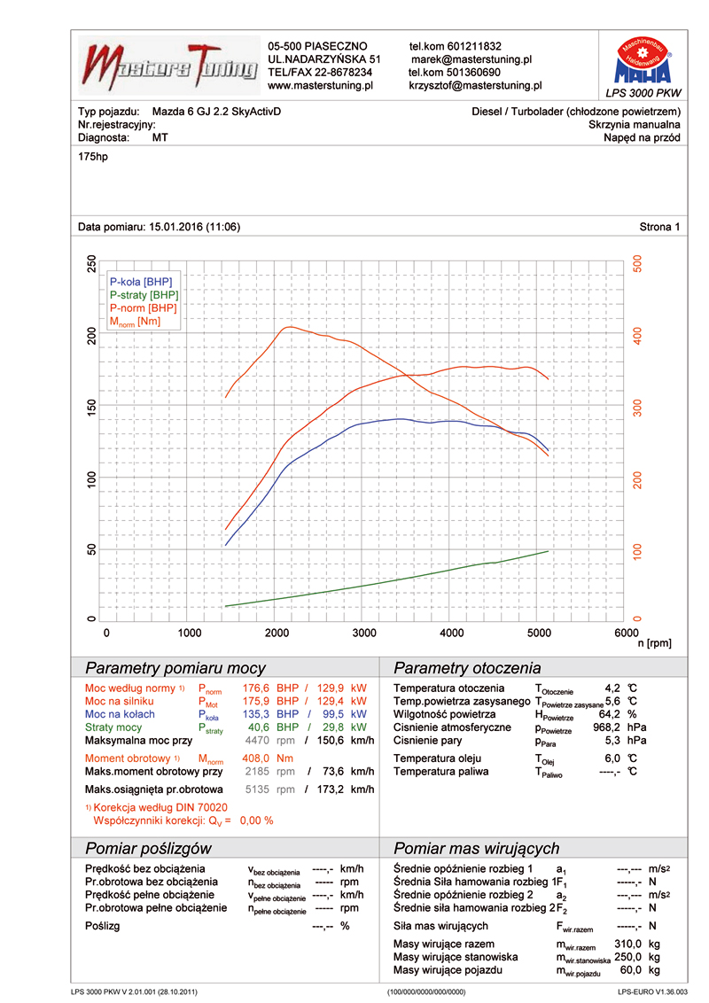

Tak tak, pierwszy diesel :) Dzięki uprzejmości Krzyśka i Marka z Master's Tuning miałem kilka dni temu przyjemność uczestniczyć w podniesieniu mocy w najnowszej (prawie – model przed liftem) 6tce z silnikiem diesla.
Wbrew internetowym doniesieniom seria trzymała niemalże idealne parametry. Dane techniczne Mazdy obiecują 175KM i 420Nm:
Po modyfikacji oprogramowania auto osiągnęło 210KM oraz 472Nm:
Przy najbliższej okazji popracujemy nad wygładzeniem przebiegu mocy i momentu.
Właścicieli aut z silnikami 2.2 SkyActiv-D którym zaczął doskwierać brak mocy serdecznie zapraszam do kontaktu :)

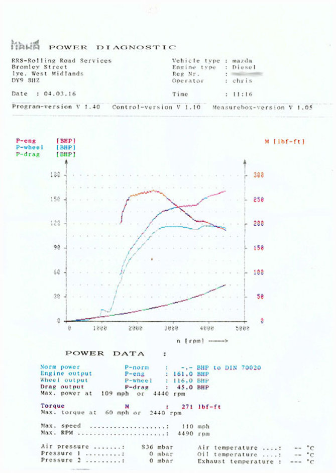

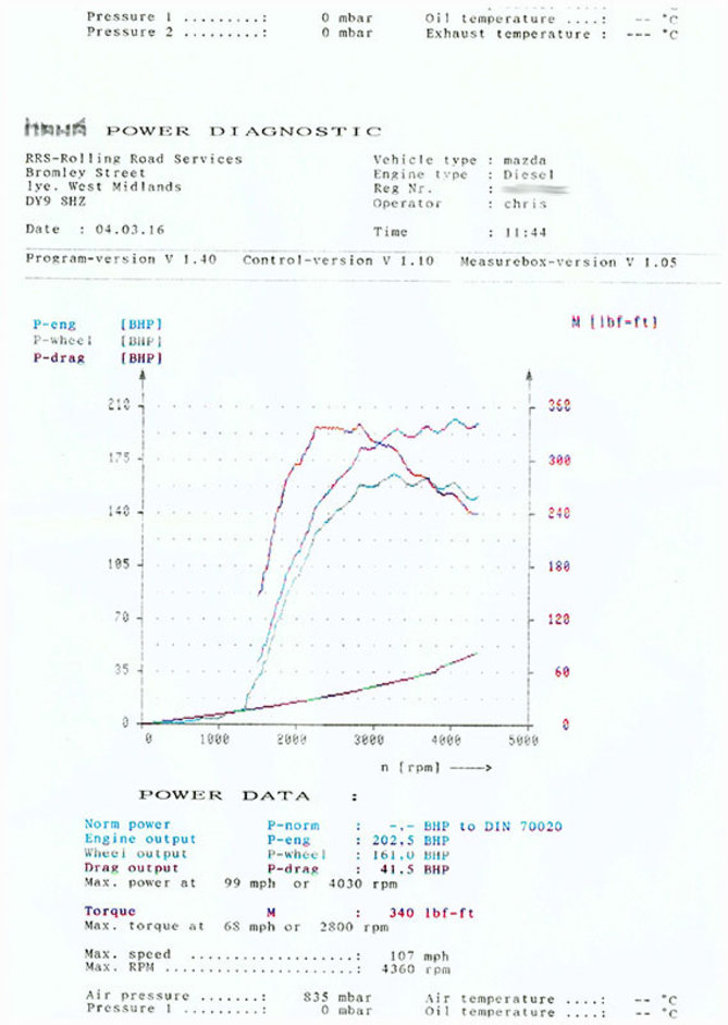

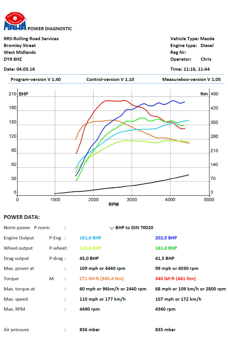

Mogę z czystym sumieniem polecić kolegę DISItune. Biorąc pod uwagę ceny tuningu w UK zdecydowałem się na jego usługę. Jako, że odbyło się to na odległość musiałem zakupić sprzęt i oprogramowanie, do tego doszedł koszt usługi. Sumując koszty, wyszło porównywalne do cen w UK, z tym że mam całe zaplecze (interfejs Tactrix i oprogramowanie mazdaEdit) dla siebie.
Teraz o usłudze. Całość zajęła około tygodnia, w tym testy kilku wersji mapy i próby na drodze. Na końcu lokalna hamowania. Świetny kontakt, odpowiedzi na nawet najgłupsze pytania w bardzo krótkim czasie.
Wyniki. Zdaje sobie sprawę, że mając auto u DISI modyfikacja mogła by być bardziej dopieszczona, na odległość ciężko o perfekcję. Ale z wyniku jestem zadowolony. 161hp 367Nm w serii, 202hp 461Nm po modyfikacji. Wyprzedzanie to teraz czysta przyjemność :)
Jako, że wydruki z hamowni są lekko mówiąc z <dupa>, pozwoliłem sobie poprawić ich prezentację:
Natomiast tak wyglądają w oryginale:
W UK faktycznie inny świat. Patrząc na powyższe zdjęcia, czas zatrzymał się na latach 90 ubiegłego wieku hahaha
Pozdro.
