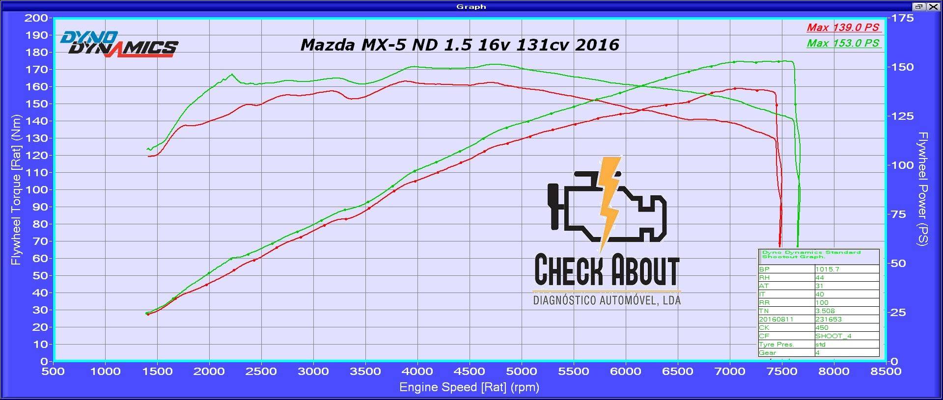

Tyle tylko, że to z MX-5 ;)

To właściwy wykres czy ja coś źle patrzę? Tu zielony ma ~150hp i ~170Nm? Chyba że ps to nie to samo co hp

Dlatego napisałem, że to MX-5 – masz w opisie na wykresie. To wersja 1.5 131KM. Seria 139 po remapie 153.

No to jak oni wyciągnęli 131 w serii 1.5? Jeszcze biorąc pod uwagę, że w stanach jest mniej niż w odpowiednikach na Europę? Kolejny, już trzeci wariant silnika 1.5?

Za daleko szukasz, ten 1.5 131KM jest u Ciebie w UK <zeby>

No to 1.5 jest w co najmniej 5 wersjach. 75, 90, 115 w 2, 100 w 3 i 131 w MX5. W 2.0 też jest kilka wariantów ale oprócz 120 to wszystko jest blisko siebie pomiędzy 150 a 165. Widzę, że Mazda ma 3 silniki i jednocześnie 15 wariantów. Lekka przesada...

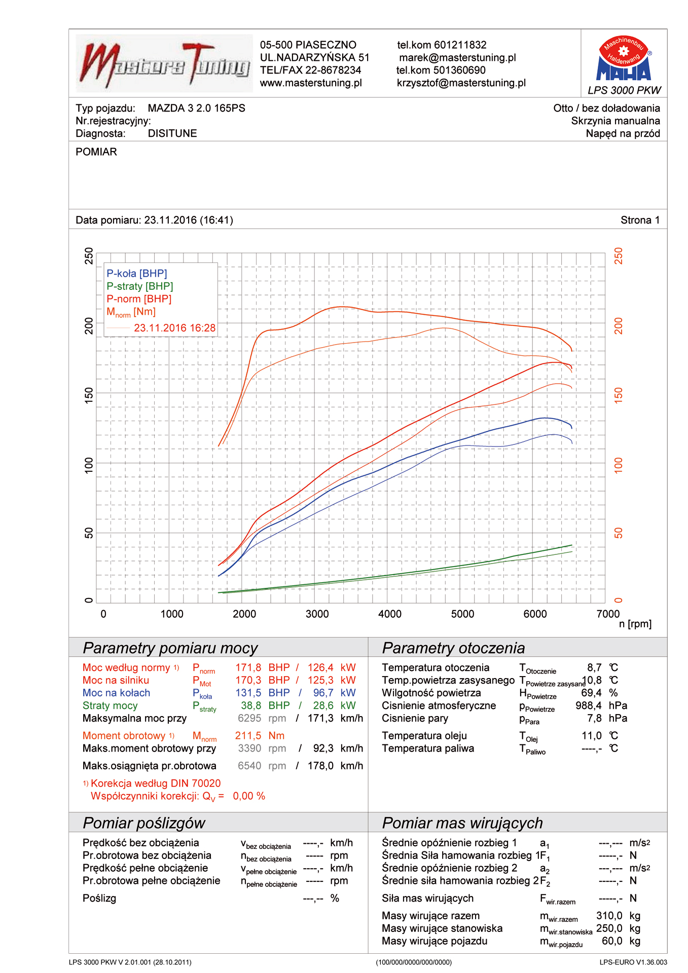

Postprzez DISItune » 24 lis 2016, 09:27
Pisałem to już kiedyś m.in. tu ale się powtórzę <zeby>
Chcesz zrobić coś dobrego dla swojej Mazdy z benzynowym silnikiem SKYACTIV?
Lej dobre paliwo, najlepiej 98 i na dodatek ze sprawdzonej stacji.
Twój samochód ma czasem wyraźne zawahania przy przyśpieszaniu lub odczuwasz jego zamulenie? Zmień stację! A jeżeli zatankowałeś na stacji innej niż zwykle, to omijaj ją szerokim łukiem i więcej na niej nie tankuj!
Pozwolę sobie wkleić dość długi cytat z emaili od właściciela Mazdy 6 w wersji 165KM.
"[...]Żeby była jasność to nie jest taki efekt, że auto jedzie a nagle odcina mu moc, to raczej powolny proces. Sporadycznie bywa też tak, że auto jedzie słabo by w tracie jazdy odzyskać moc. Może napisze głupotę ale na moje oko to wygląda tak jakby komputer sukcesywnie albo zubażał mieszankę albo zmieniał kąt wyprzedzenia zapłonu w wyniku błędnych danych z jakiegoś czujnika. [...]
Po restarcie ECU samochód jedzie dobrze bo zaczyna z fabrycznymi danymi, które potem zmienia w wyniku odczytów danych z czujników.Reset ECU (przez odłączenie akumulatora lub jak serwis robił poprzez złącze diagnostyczne) pomaga radykalnie – samochód jeździ bardzo dobrze przez jakieś 500 km po czym problem stopniowo wraca. Wg ASO wszystko jest OK ponieważ nie ma żadnych błędów w komputerze."
Właściciel opisał problem i co więcej od razu niemalże trafnie zdiagnozował :)
Najbardziej prawdopodobną przyczyną tego co widać na poniższym wykresie jest długotrwała, wręcz uporczywa jazda na kiepskim paliwie. ECU ciągle cofa zapłony, zapisuje że cofał i używa coraz niższych, a ponieważ jest to proces ciągły auto stopniowo coraz bardziej słabnie. Czemu pomaga reset ECU lub odpięcie akumulatora?
Kasują się zapisane adaptacje z czujników w tym z czujnika spalania stukowego. Oczywiście istnieje pewne, ograniczone prawdopodobieństwo, że uszkodzony jest sam czujnik, ale po pierwsze nic na to nie wskazywało podczas pomiarów na hamowni, a po drugie słabej jakości paliwo jest w naszym kraju dużo bardziej prawdopodobną przyczyną niż sam czujnik.
Jak czytać załączony wykres?
Cienkie linie – pomiar bezpośrednio po wjechaniu na hamownię, według właściciela, auto było lekko zamulone ale nie aż tak jak potrafi... Wynik 156KM i 196Nm.
Grube linie – pomiar po zresetowaniu zapisanych w ECU adaptacji, w tym czujnika spalania stukowego. Wynik... 171KM i 211Nm. Przyrost mocy 15KM i 15Nm (a miejscami ponad 20Nm!!) – jak po porządnym jak na silnik wolnossący chiptuningu!

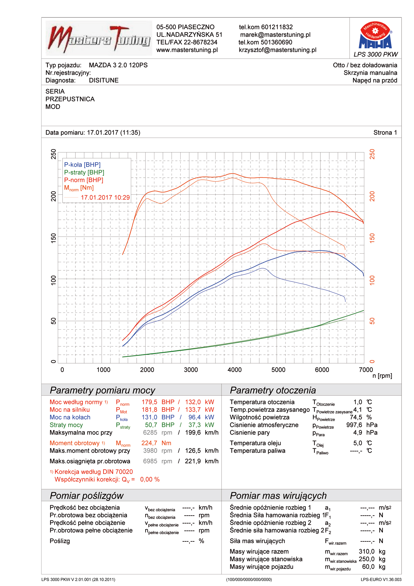

Takie tam z dzisiaj <czarodziej>
Seria 141,6KM 219,6Nm
Mod 179,5KM 224,7Nm
