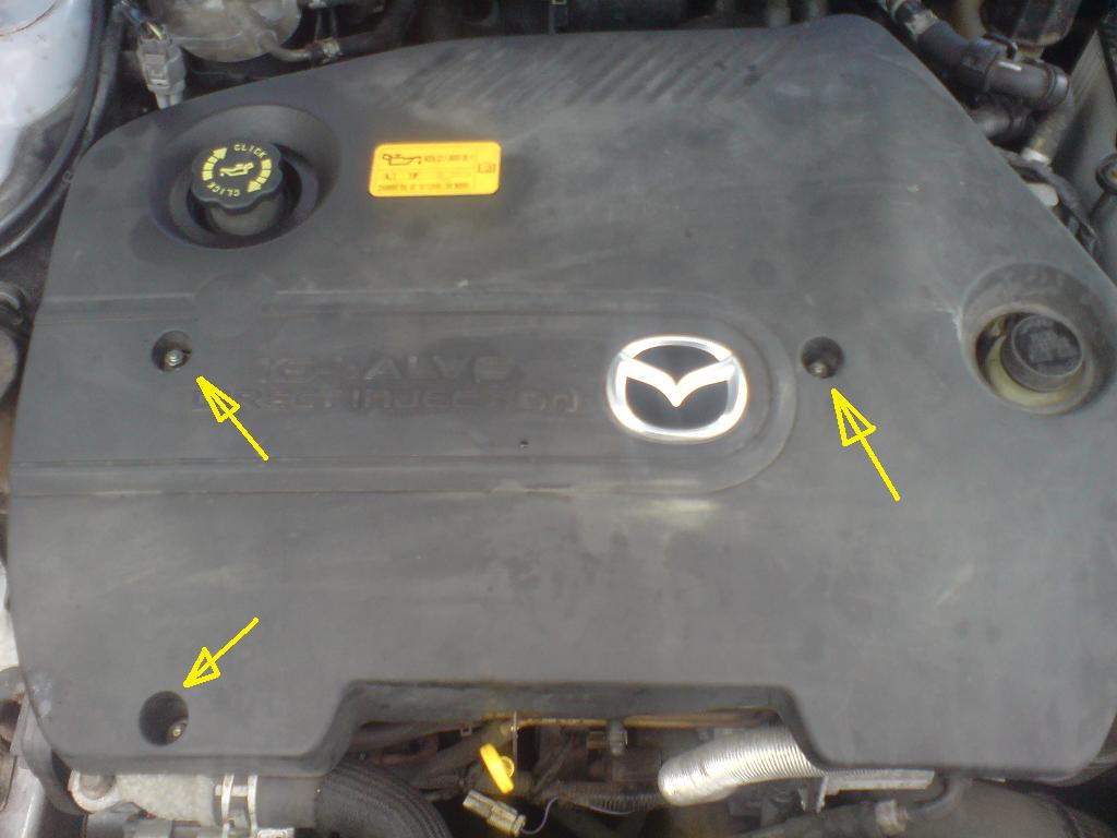

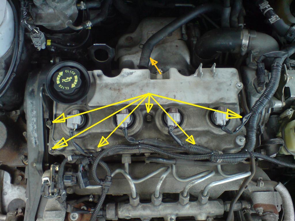

Zaczynamy od demontażu pokrywy silnika-będzie potrzebny klucz 10mm z przedłużką:
Naszym oczom ukazuje się pokrywa zaworów.Odłączamy gumowy przewód odmy,który znajduje się z tyłu pokrywy(oraz osłonę termiczną) i wtyczki do wtryskiwaczy, oraz odkręcamy wszystkie nakrętki pokrywy(również klucz 10mm)

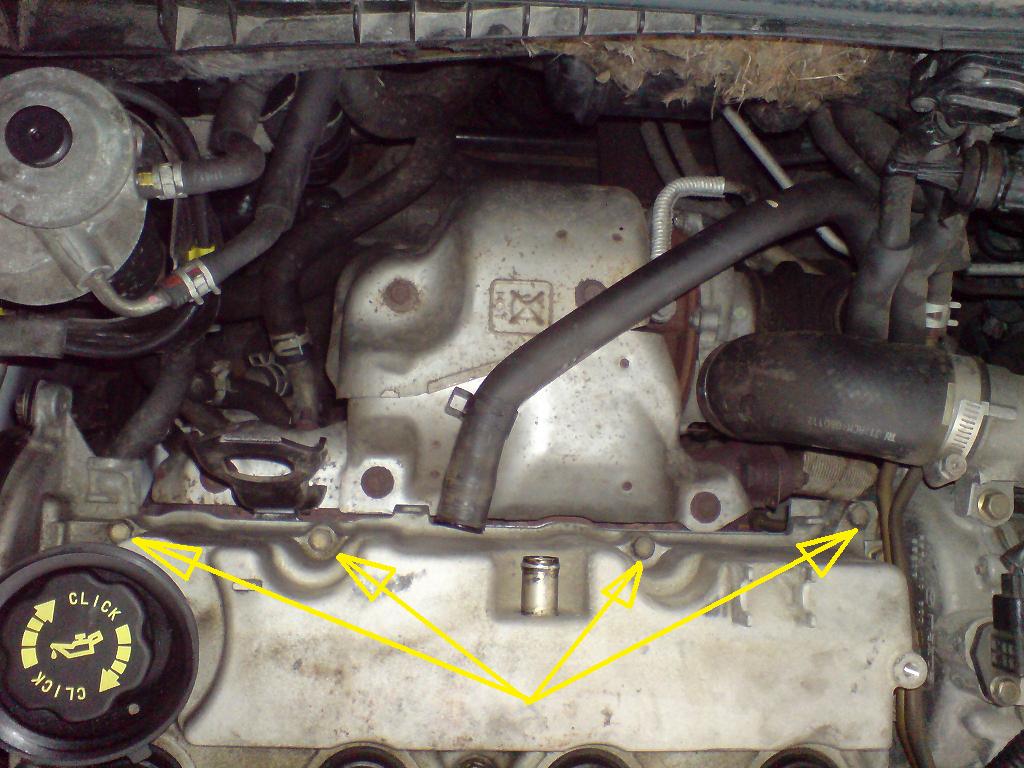

Do demontażu pokrywy konieczne może być także poluzowanie 2 nakrętek plastikowej osłony paska rozrządu(lewa str. pokrywy zaworów). Następnie wyciągamy pokrywę do góry(może być konieczne podważenie w kilku miejscach płaskim śrubokrętem,ponieważ na uszczelce pokrywy jest w kilku miejscach silikon).

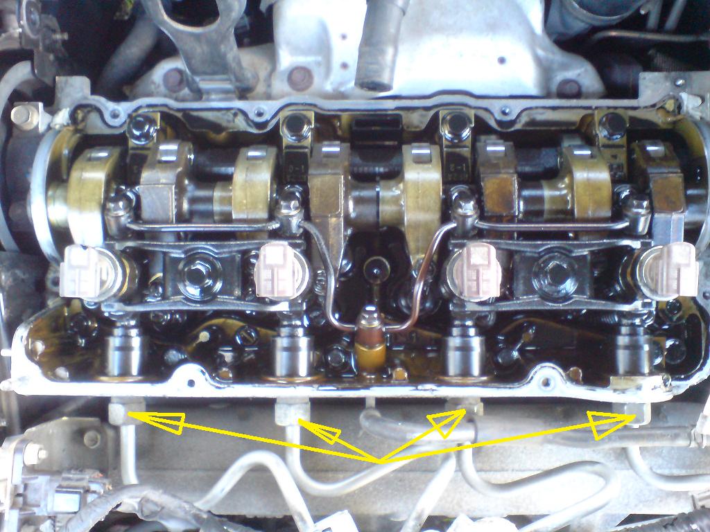

Odkręcamy mocowania rurek doprowadzających paliwo do wtryskiwaczy(klucz 22mm,lub nastawny). Do wyciągnięcia samych wtryskiwaczy będzie konieczne poluzowanie przewodów również na przeciwnym końcu(przy listwie CR)
Następnie podważamy z wyczuciem uszczelnienia przewodów,wypychając je na zewnątrz

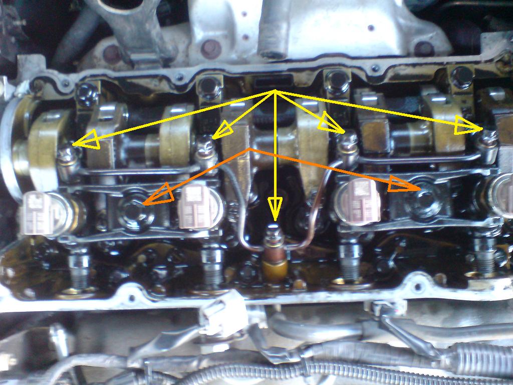

Kolejnym etapem jest poluzowanie i odkręcenie zaznaczonych śrub od przelewów oraz 2 nakrętek uchwytów przytrzymujących wtryski.Tu już na pewno będzie potrzebny klucz nasadowy.

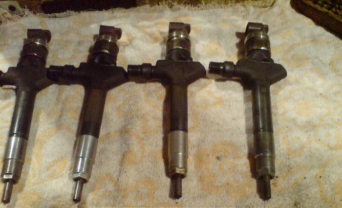

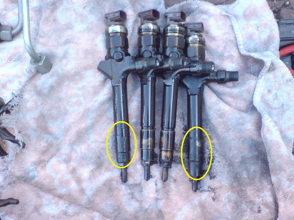

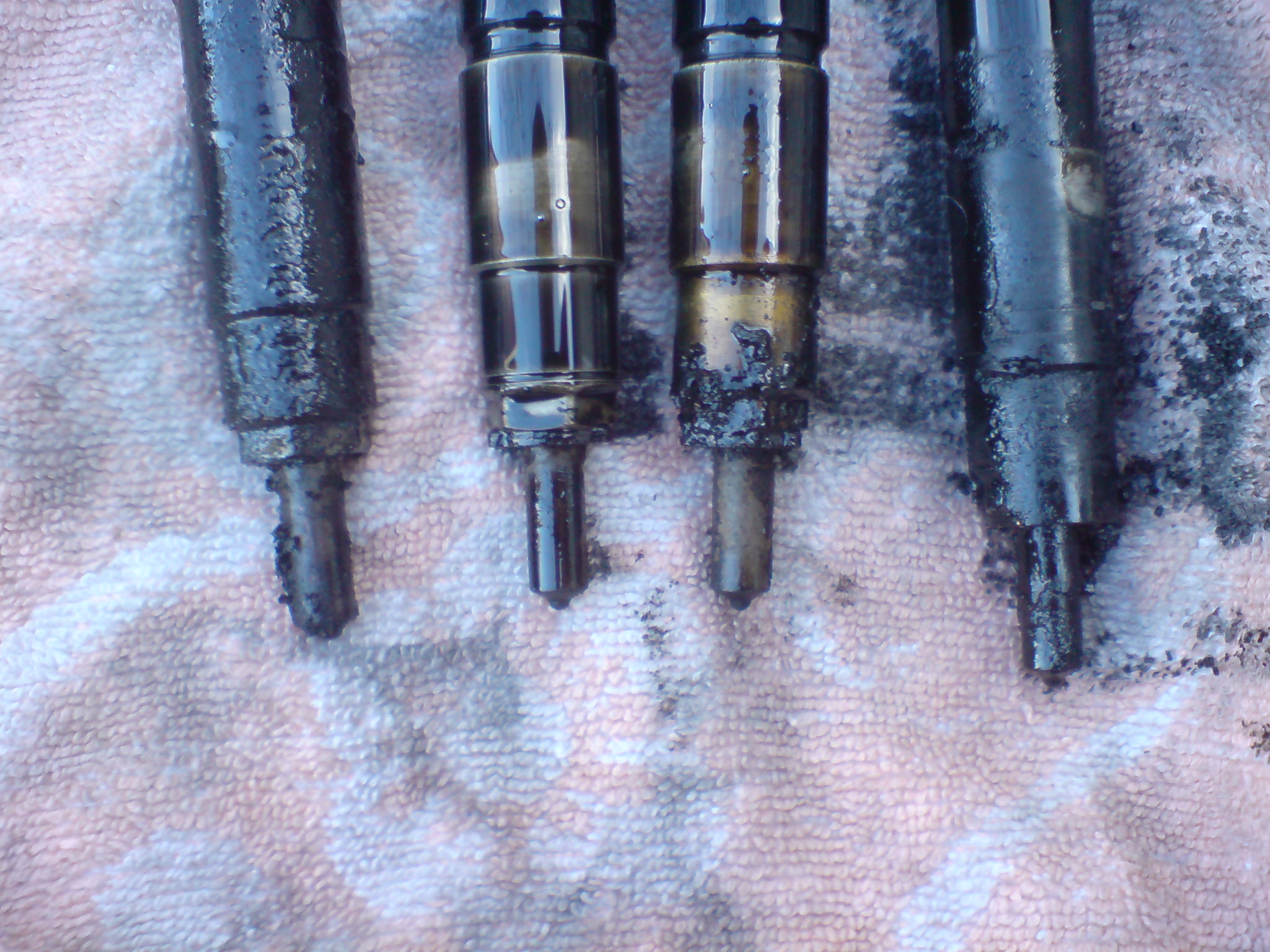

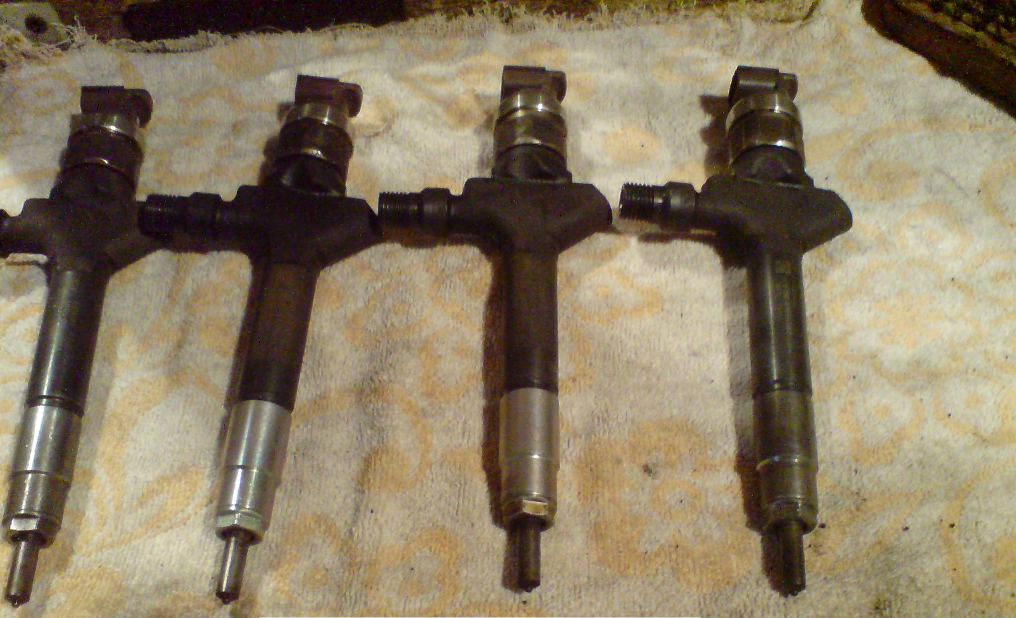

Teraz pozostaje już tylko wyciągnięcie wtryskiwaczy.Łapiemy kluczem 22mm(lub nastawnym)po kolei każdy wtryskiwacz,ostrożnie kręcąc raz w jedną raz w drugą stronę,równocześnie próbując wyciągnąć go ku górze.Wtryski bez nagaru spowodowanego uszkodzonymi podkładkami powinny wyjść bez większego oporu.
Komentarzu chyba nie wymaga,które wtryskiwacze sprawiały większy opór przy wyciąganiu ;)
Bierzemy się za ich czyszczenie-do nagaru można użyć szczotki drucianej, a na koniec rozpuszczalnika.Nie zapominajmy przy tym,że wtryskiwacze to bardzo precyzyjne części silnika.
Tutaj wtryskiwacze po wyczyszczeniu:

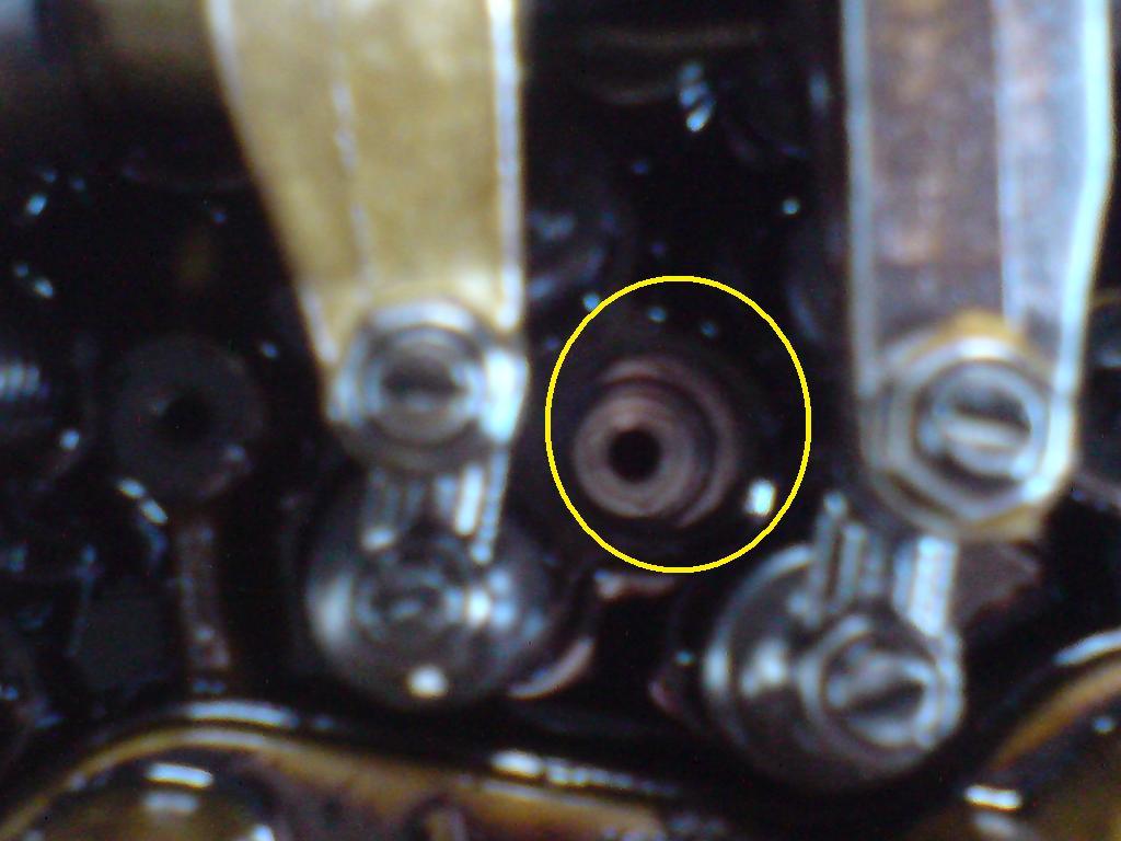

Następnym bardzo istotnym elementem jest dokładne wyczyszczenie gniazd, z których wyciągnięte zostały wtryskiwacze.Każdy ma inny sposób-ja czyściłem nasączoną rozpuszczalnikiem szmatką, nasuniętą na długi śrubokręt(należy przy tym uważać,żeby nie porysować ścianek).Nie należy się zbytnio przejmować drobinkami nagaru,które wpadną do otworu-zostaną z pewnością wypalone.
Jakość zdjęcia=jakość aparatu w telefonie ;) :

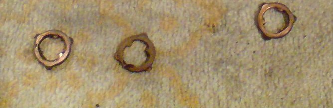

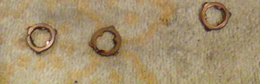

stare,wadliwe podkładki(tzw.kwiatki) :

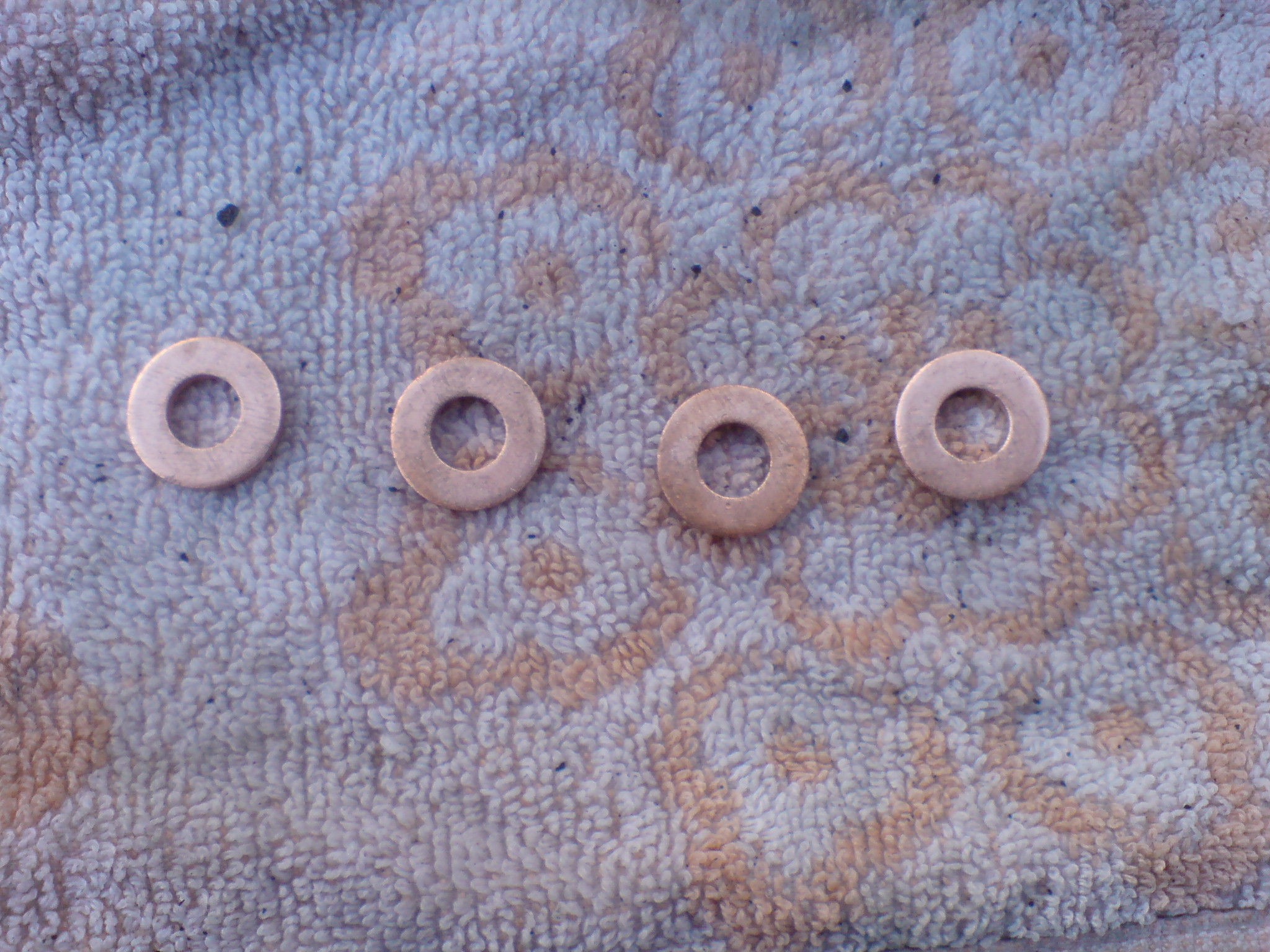

kpl. nowych podkładek :
