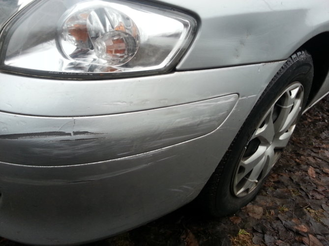

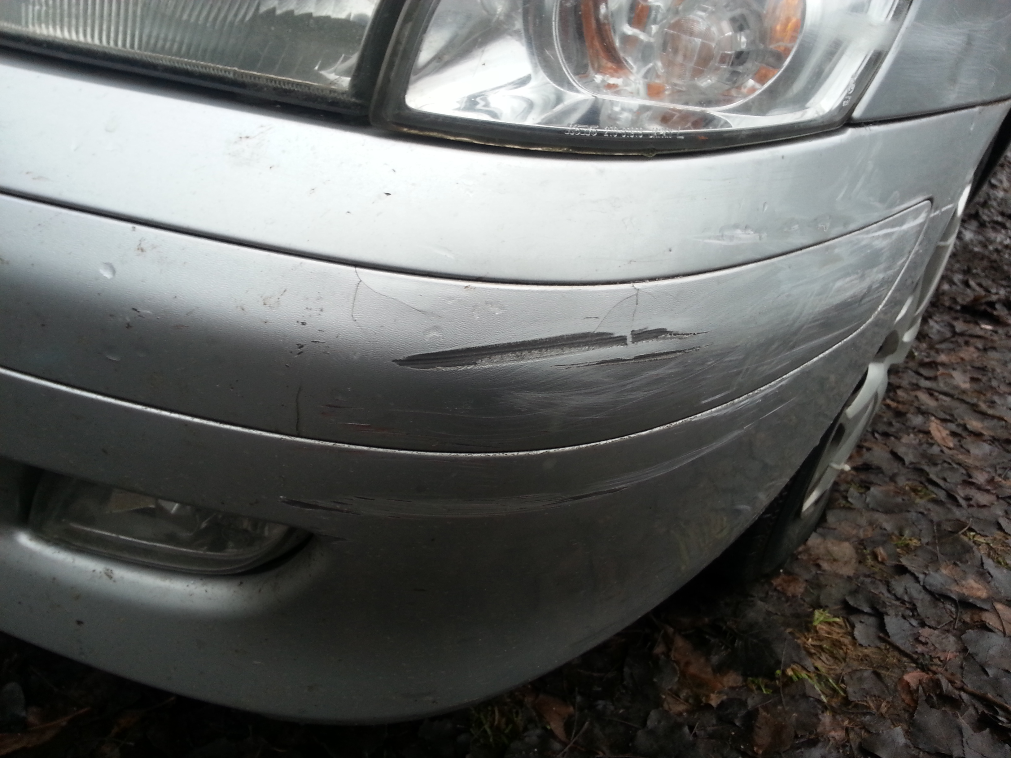

Postprzez Barteek20 » 14 gru 2016, 19:27
czy może mi ktoś pomóc w wycenie ?
Uszkodzony zderzak (jest również pęknięty)
Porysowany + wgnieciony błotnik przedni
Porysowany kierunek przód + poluzowanie (prawdopodobnie urwany jakiś zaczep)
Mazda 626 2001r 2.0 115km Exclusive, cała w oryginalnym lakierze

Postprzez hak64 » 14 gru 2016, 21:26
Nie napisałeś najważniejszego. Szkoda z OC sprawcy, czy z własnego AC. Wbrew pozorom to zasadnicza różnica. W pierwszym przypadku możesz sie domagać naprawy z użyciem części oryginalnych (wtedy wartość szkody wyniesie ponad 5 tyś). W drugim zaś, w kalkulacji kosztów naprawy znajdziesz zamienniki (i wycenę kosztów na poziomie 2 tyś).

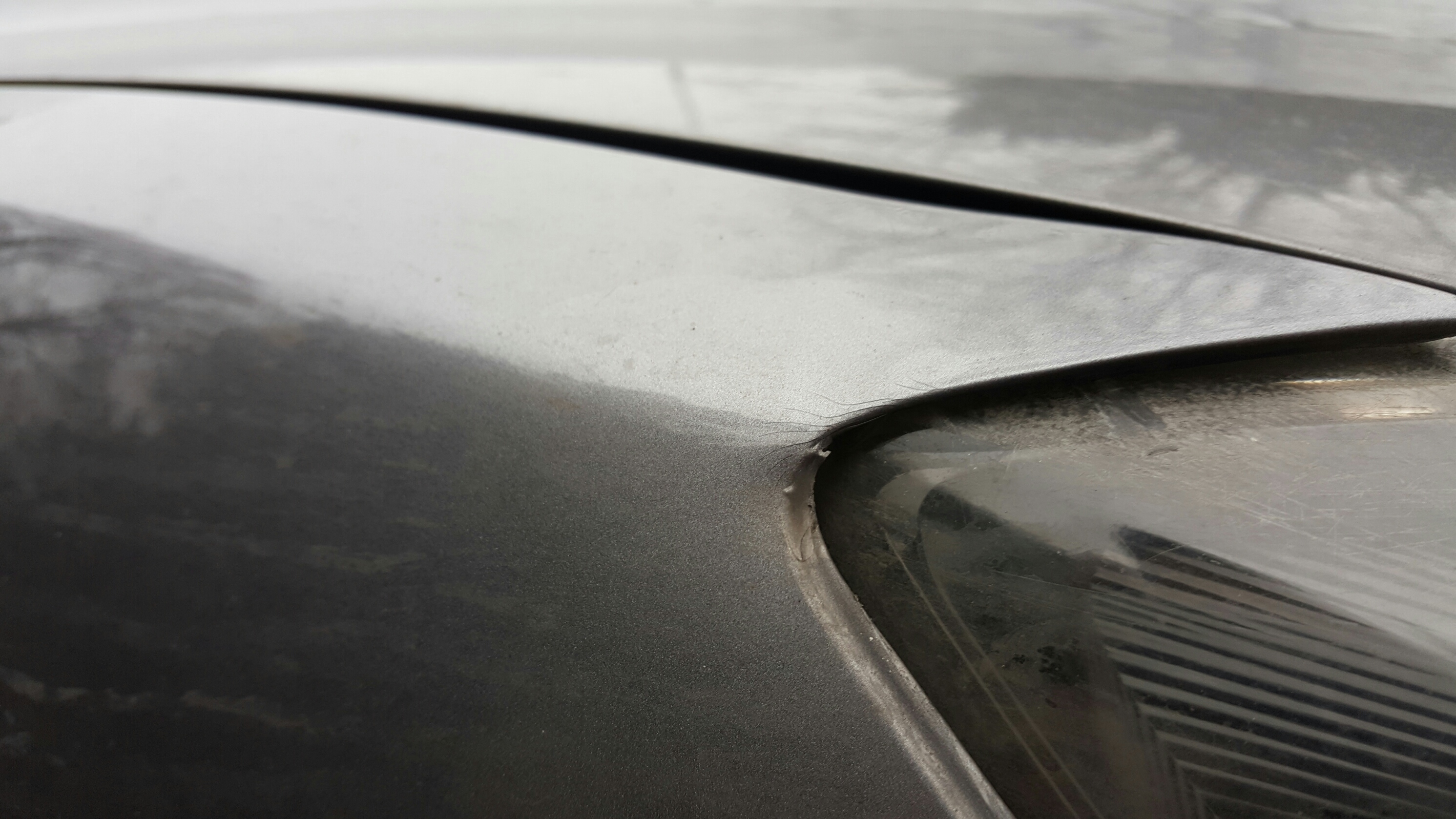

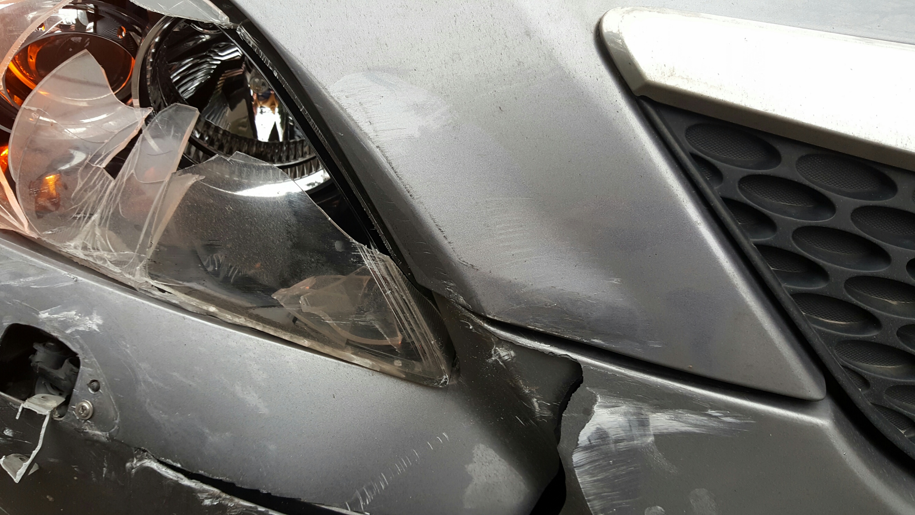

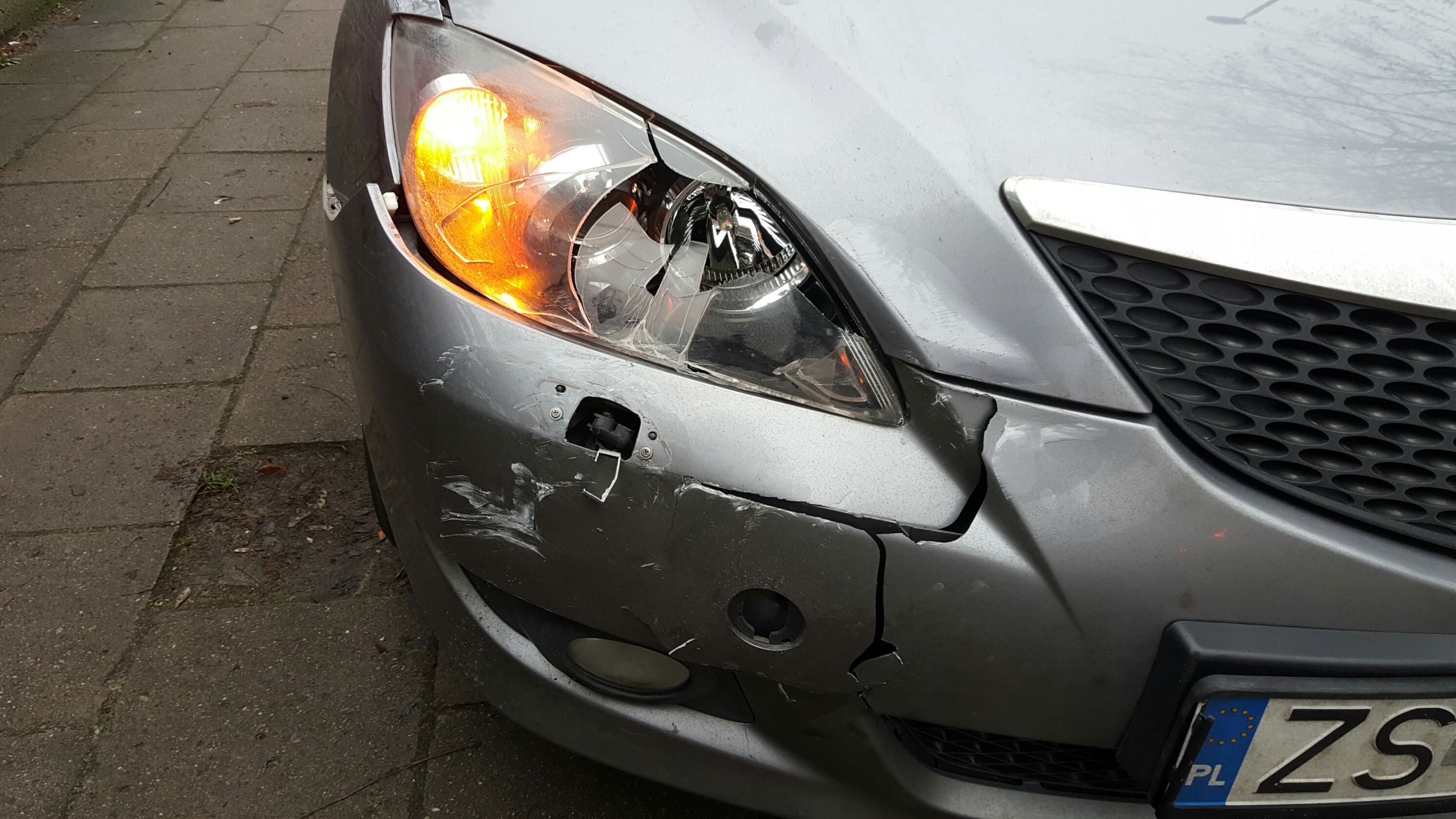

Postprzez manniek66 » 21 gru 2016, 21:22
Cześć, w poniedziałek miałem kolizje. Pan próbował skręcić w lewo z prawego pasa na dwupasmówce. Auto wygląda tak, uszkodzony zdarzak, spryskiwacz reflektora, lekko błotnik, maska, światło przeciwmgielne. Rzeczoznawca wycenił szkodę na niecałe 2000zl brutto.Jakie są realne koszty naprawy? Pod maską raczej wszystko wygląda w porządku. Zależy mi na częściach orginalnych, takich jakie były przed kolizja.

Postprzez hak64 » 22 gru 2016, 10:49
Uszkodzenia błotnika i pokrywy silnika są niewielkie, więc te elementy zakwalifikowano pewnie tylko do naprawy, natomiast zderzak i reflektor wymaga wymiany. Odnośnie ceny, to nic trudnego zadzwonić do ASO i zapytać ile kosztują te elementy, do tego dolicz około 2 tyś na lakierowanie.
