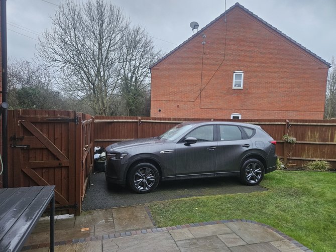

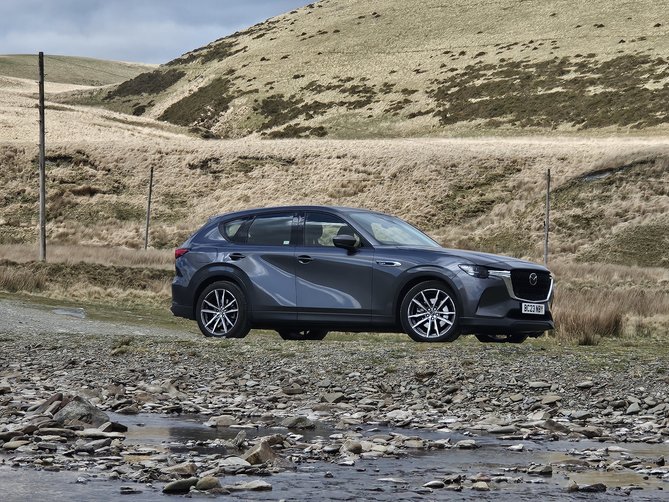

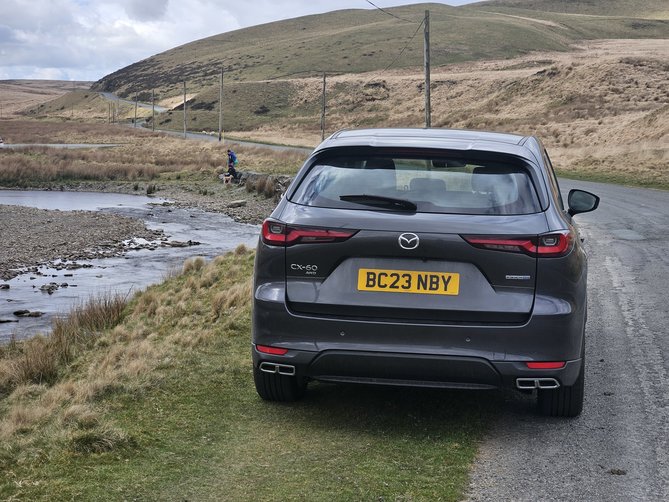

Stock:
Z modami:

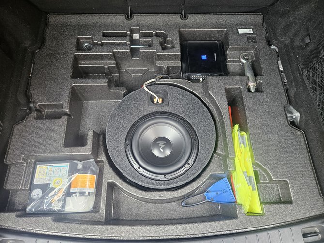

Na pierwszy strzał poszło audio – standardowy zestaw 8 głośników ma 0 basu, więc wskoczył subwoofer i styropian z wersji "Bose" Chciałem jeszcze zmienić gwizdki i głośniki średniotonowe w drzwiach, ale na chwilę obecną gra to na tyle fajnie, że plan wstrzymany. A głośniki kupione i czekają...
