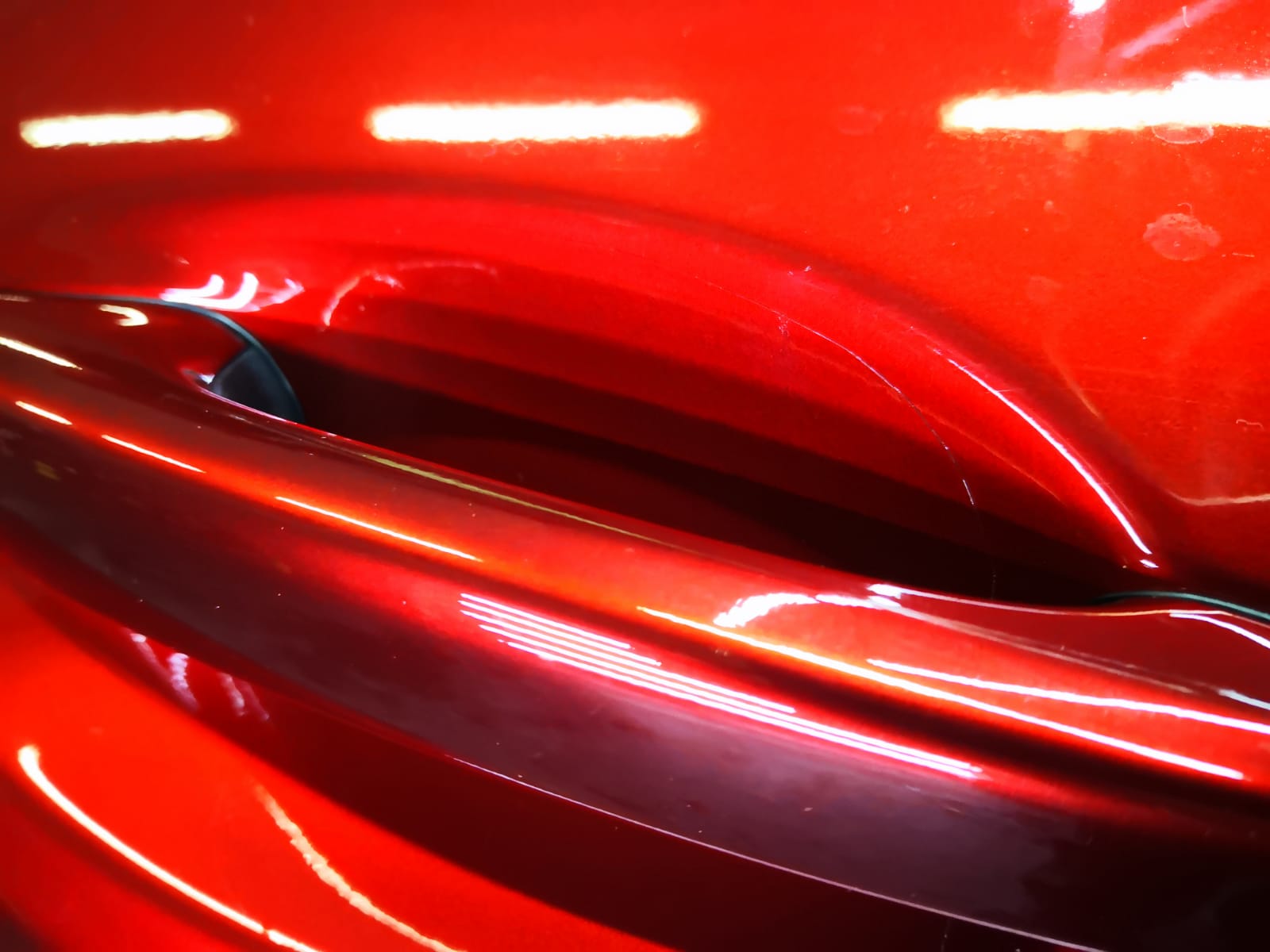

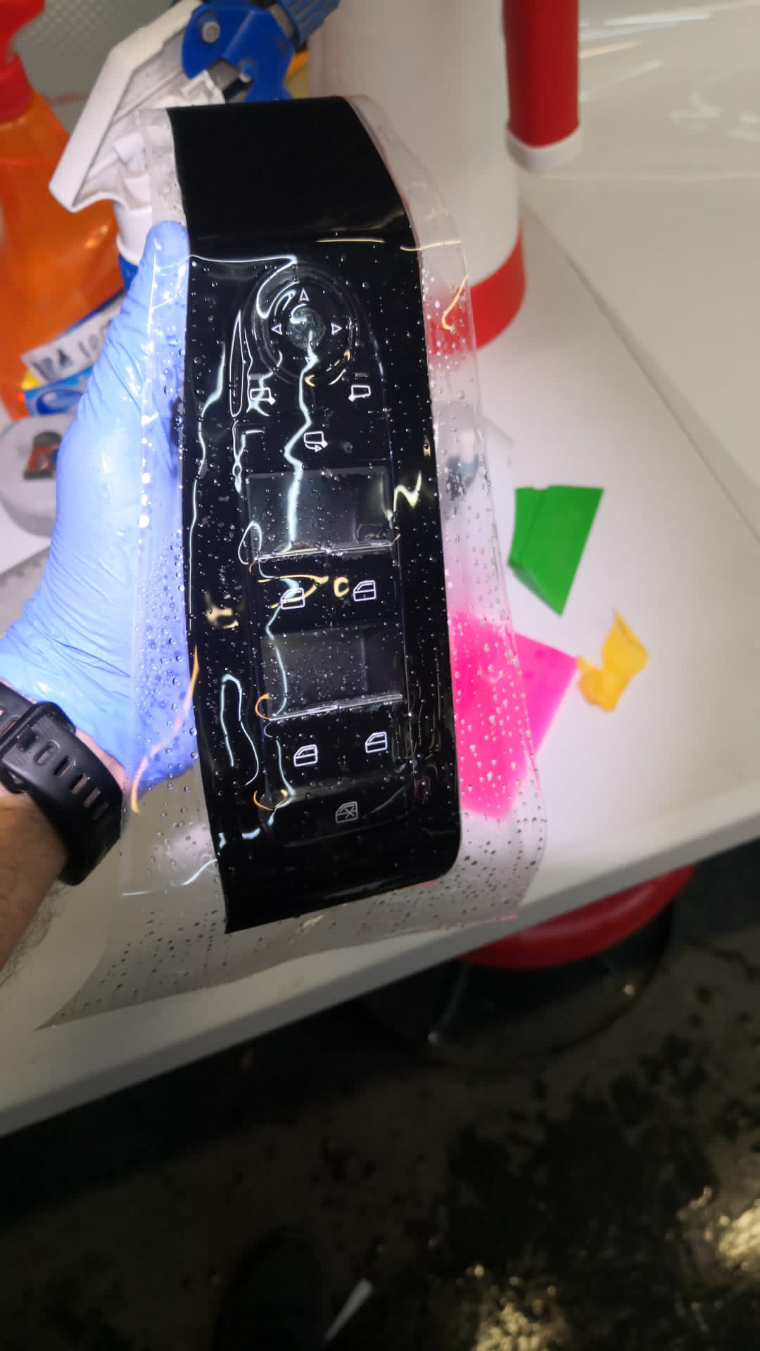

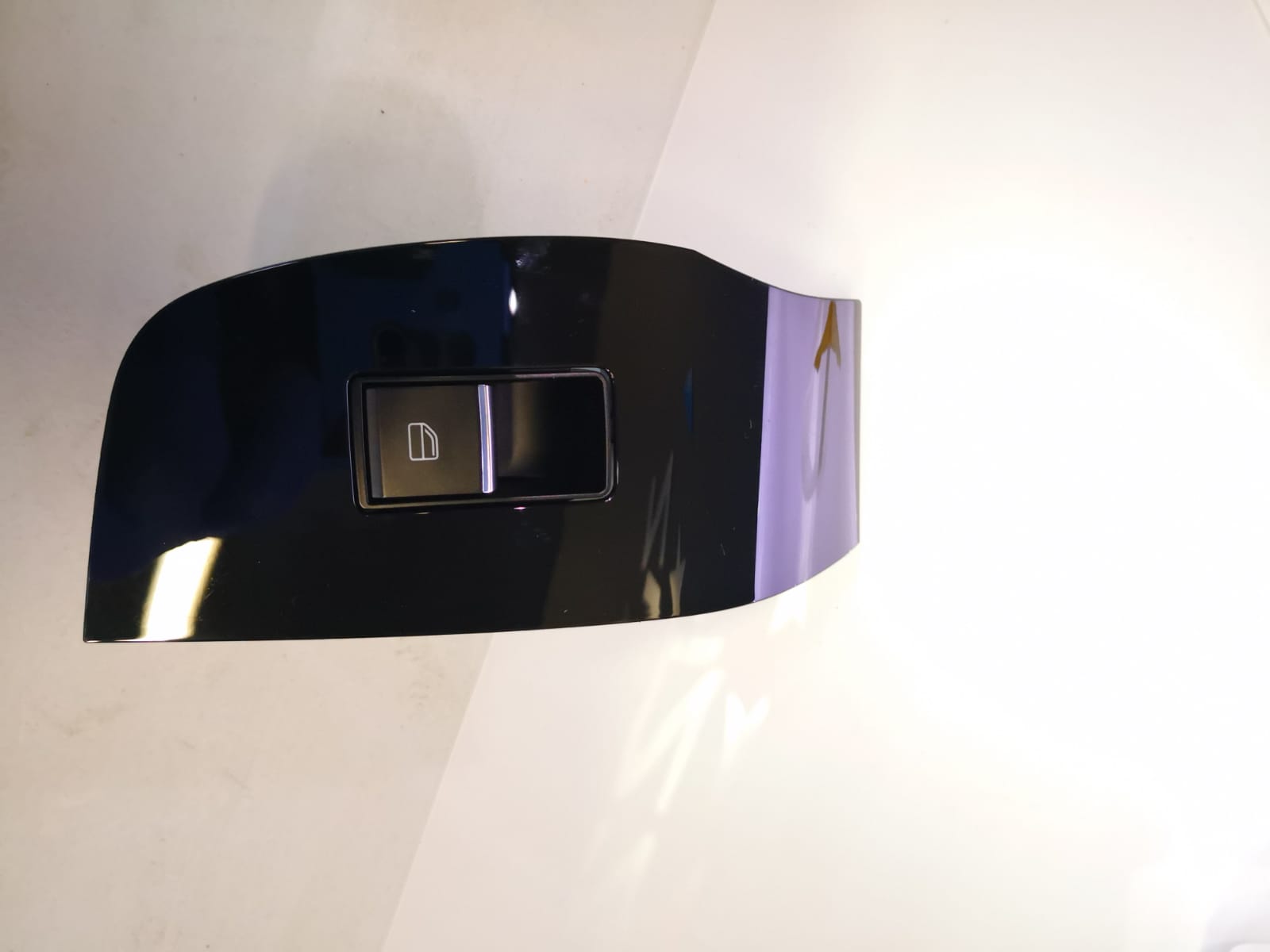

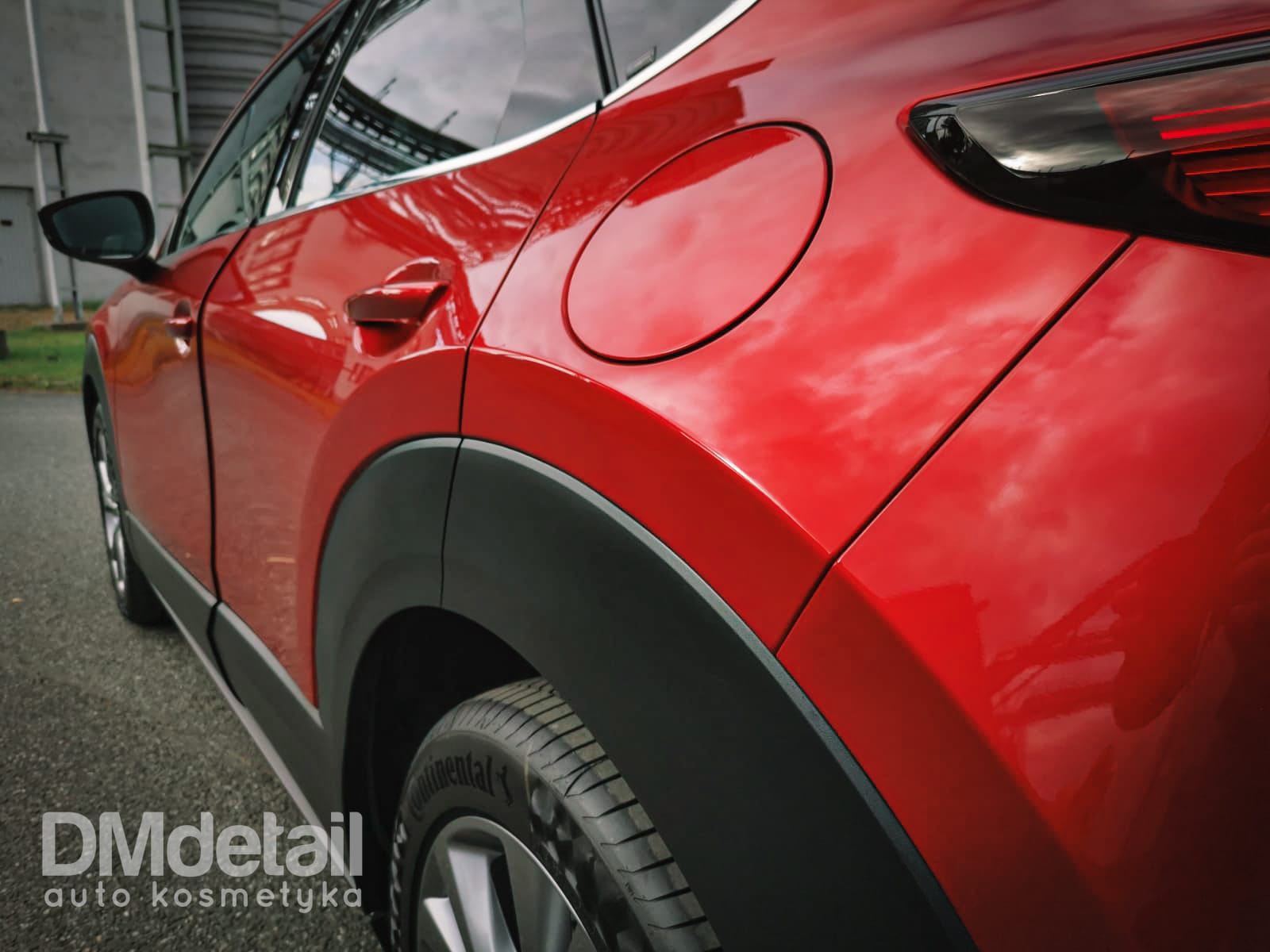

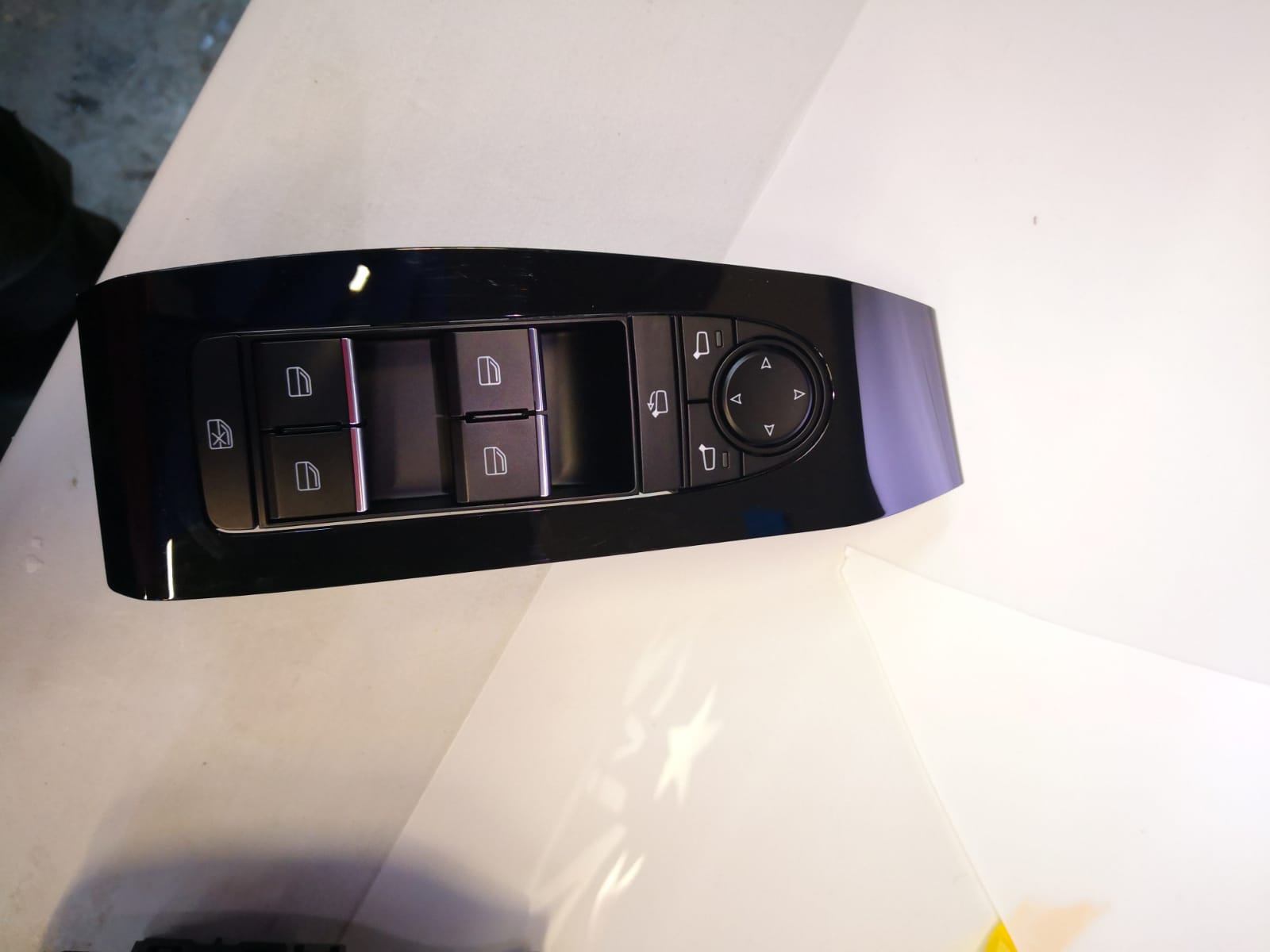

– Mycie detailingowe
– Jednoetapowe polerowanie
– Aplikacja powłoki ochronnej FX Protect Glass Coating S-4H oraz Vision Coating C-12
– Aplikacja folii PPF Skyfol Poland na słupki zewnetrzne, elementy wnętrza, próg zaladunkowy bagażnika, reflektory przednie, wnęki klamek
– Aplikacja powłoki ochronnej FX Protect Rain Shield R-6 na szyby

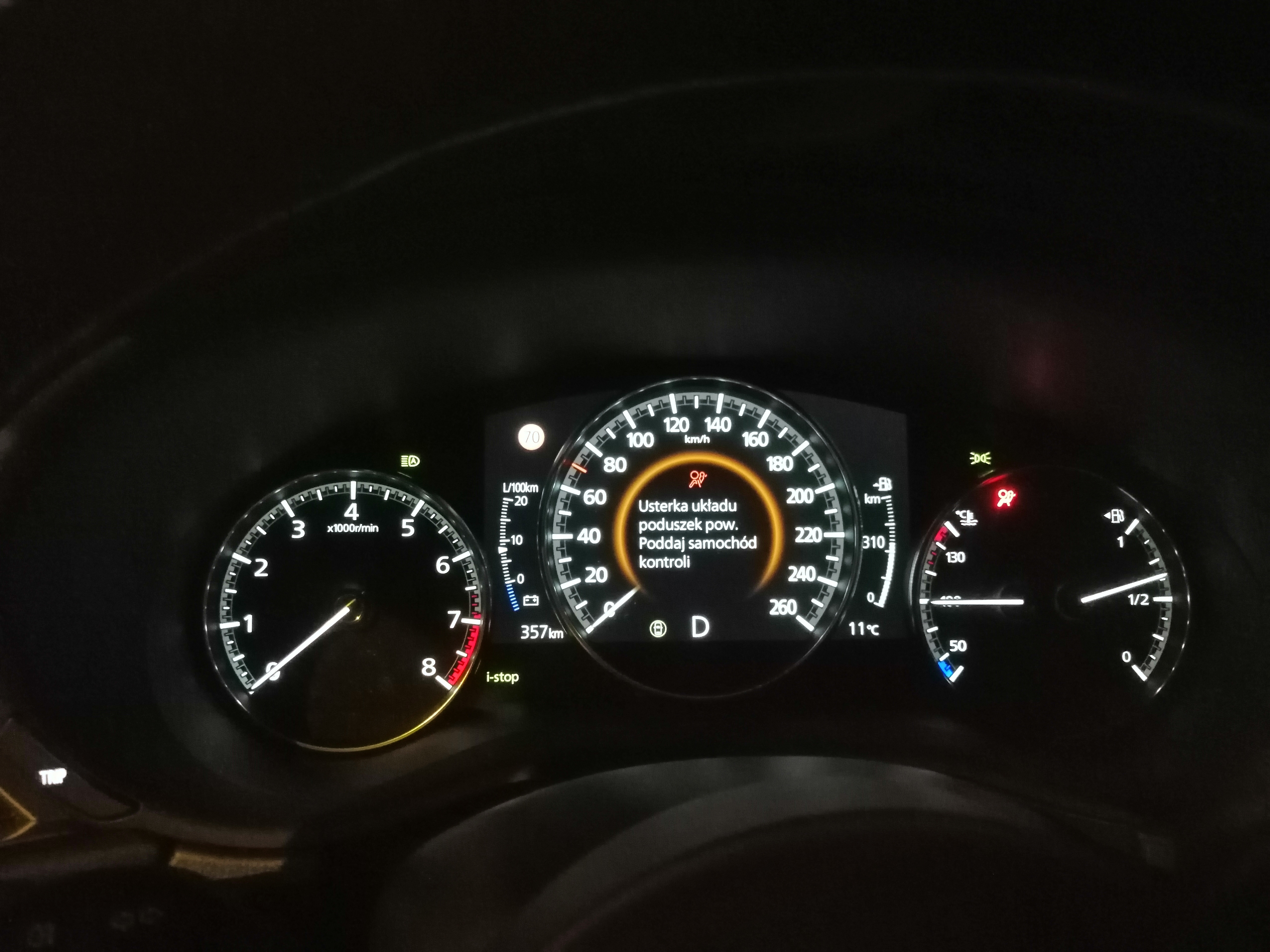

Niestety nigdy nie jest idealnie. W pierwszym dniu po powrocie do domu pojawił się komunikat:
Problem zgłosiłem bezzwłocznie do dealera, natomiast bez szczególnej reakcji. W związku z tym, że czekam na montaż haka holowniczego (czas oczekiwania na hak jest dłuższy niż czas oczekiwania na samochód), przy tejże okazji mam nadzieję pozbyć się usterki. Zachęcany wystawianiem opinii przez Mazda Motor Polska – zwlekam, ponieważ zamówienie jeszcze jest niekompletne ;)

Postprzez POLI-FB » 26 lis 2021, 21:07
Ten błąd poduszek pojawia się w związku z elektryczną regulacją fotela kierowcy (pamięć ustawień). Na skutek przesuwania fotela poluzowane zostały znajdujące się pod nim przewody elektryczne. Wystarczy, że w serwisie wszystko dobrze wepną.

Postprzez CFAD » 1 gru 2021, 18:49
POLI-FB napisał(a):Ten błąd poduszek pojawia się w związku z elektryczną regulacją fotela kierowcy (pamięć ustawień). Na skutek przesuwania fotela poluzowane zostały znajdujące się pod nim przewody elektryczne. Wystarczy, że w serwisie wszystko dobrze wepną.
Szkoda tylko, że ja nie mam elektrycznie ustawianego fotela.
