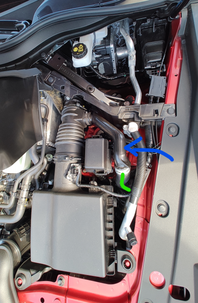

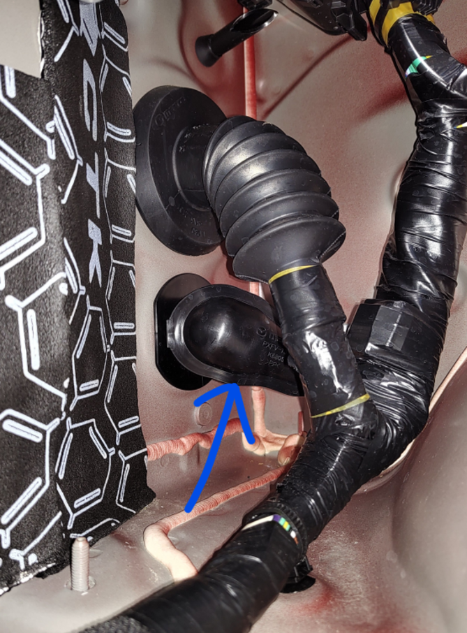

Za "puszką" z filtrem powietrza jest trójnik – jedno odgałęzienie zasila silnik, drugie jest właśnie od efektów dźwiękowych i idzie do kabiny. Ja mam po prostu zamkniętą tą rurkę poprzez ściągnięcie "trytytki" na przewodzie tak by nie było przelotu. co prawda ja mam pheva, ale podejrzewam, że w dieslu jest podobnie.
Hej,
dzięki za wskazówki. Chyba udało mi sie namierzyć tę rurkę (wrzucilem zdj).
Odchodzi w nadkole, a później (najprawopodobniej) wchodzi pod przewodami w kabinę od strony kierowcy.
Na zielono zaznaczylem element gumowy, to jego ściskałeś trytrytką?
