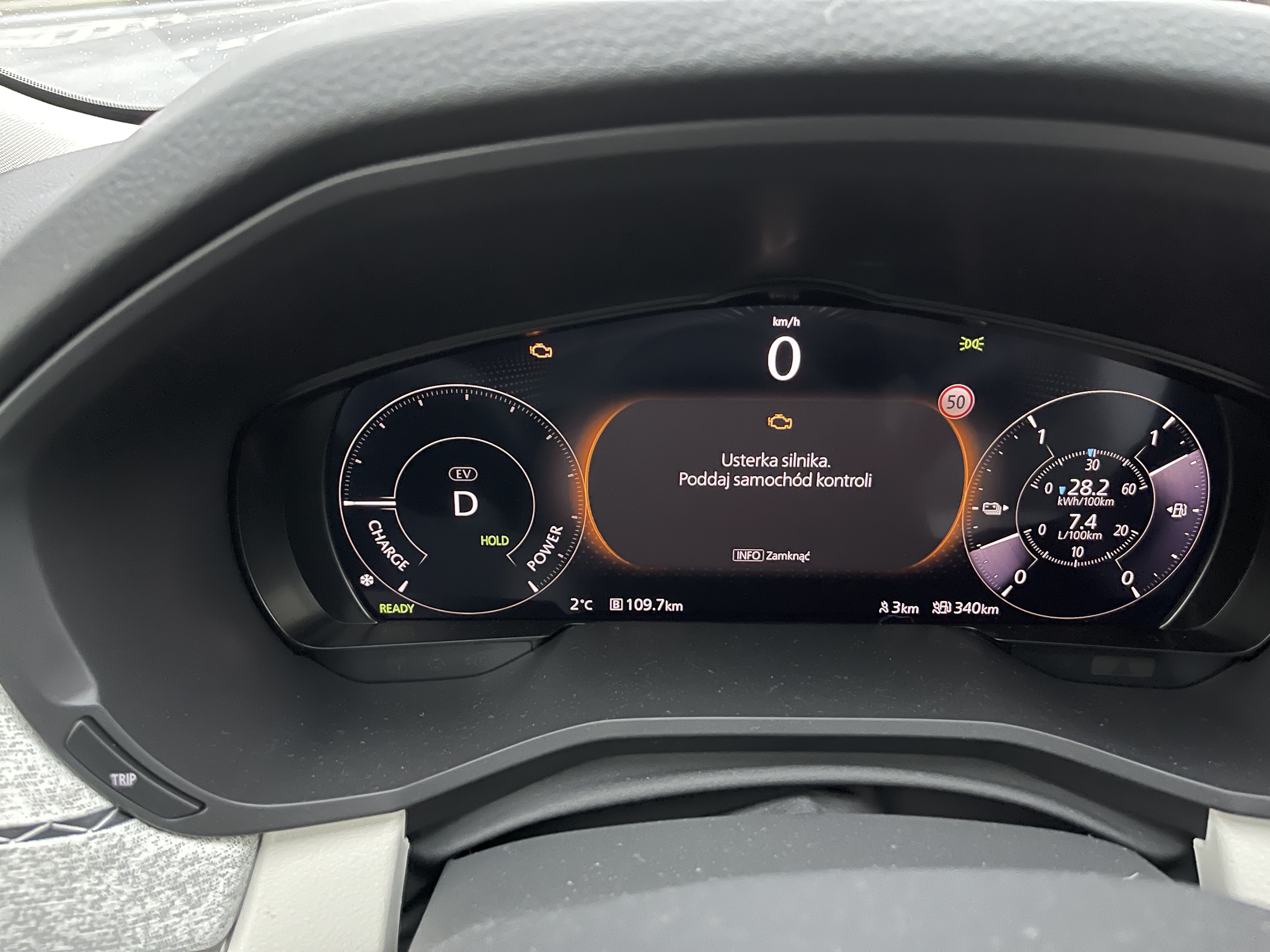

witam wszystkich!
czyt ktoś z Was spotkał się z czymś takim?
przebieg 666 km, od soboty w serwisie dumają ...
pozdrawiam,
piotr
alert krytyczny awarii pojazdu [usterka silnika]
