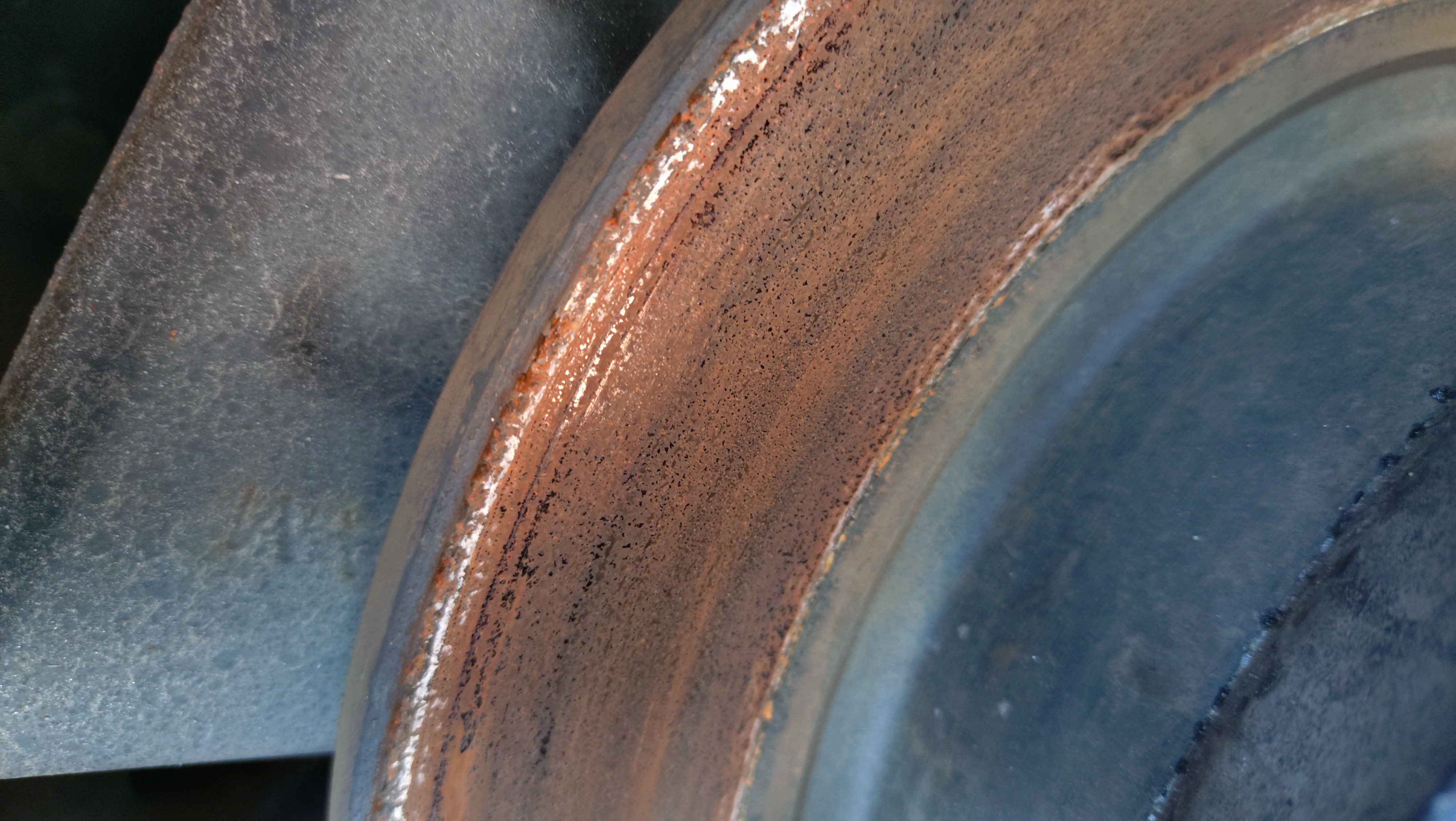

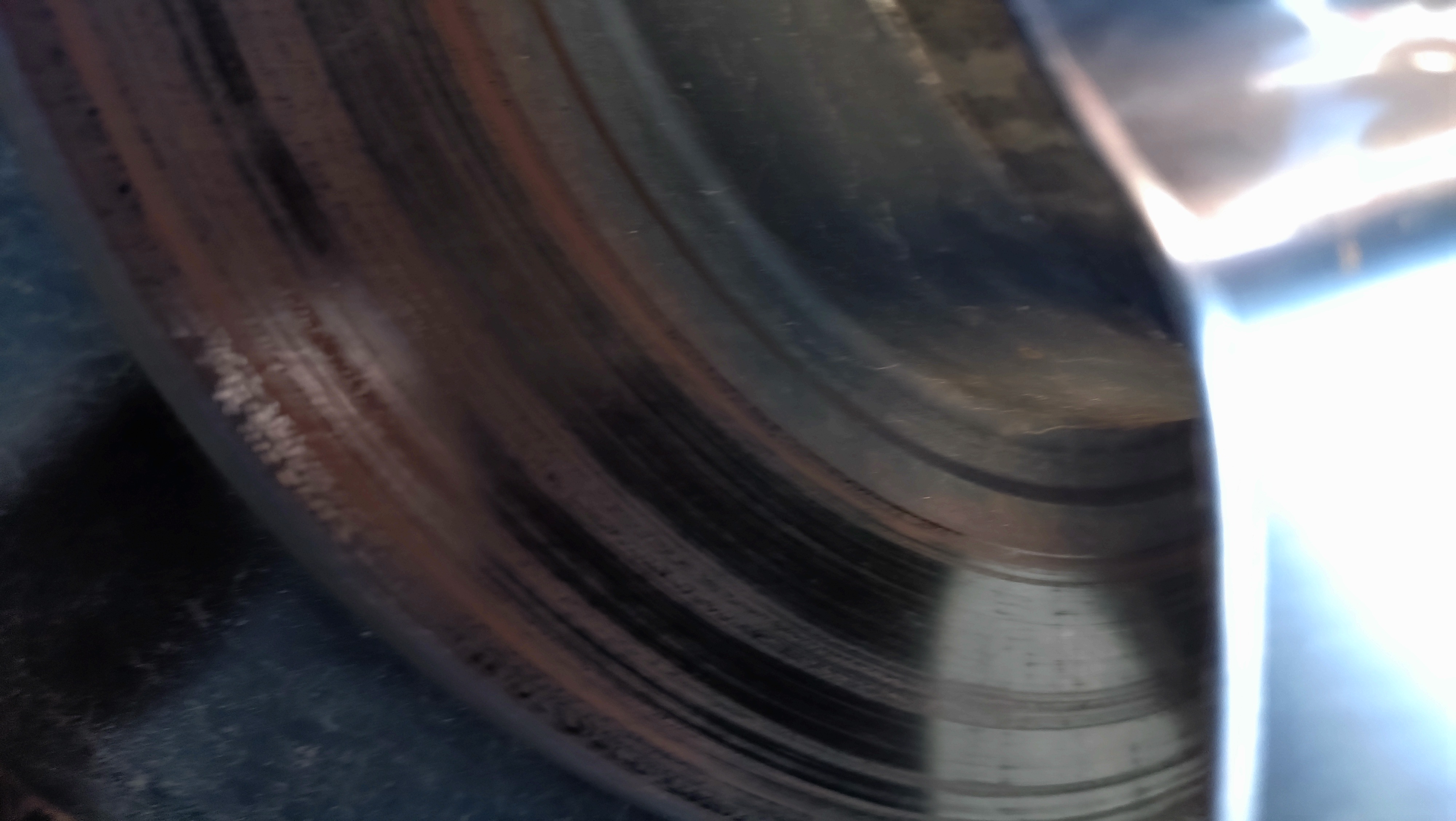

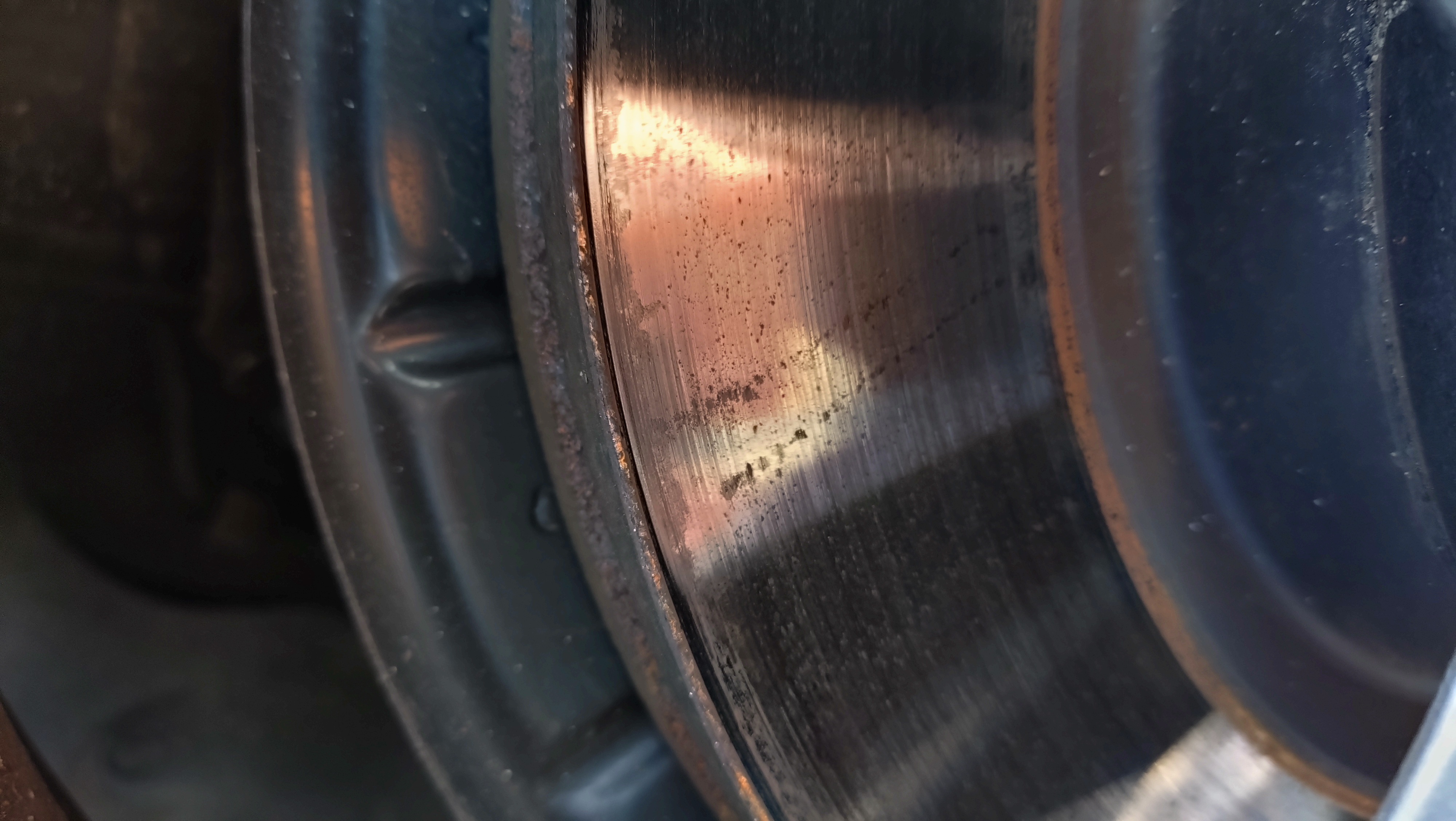

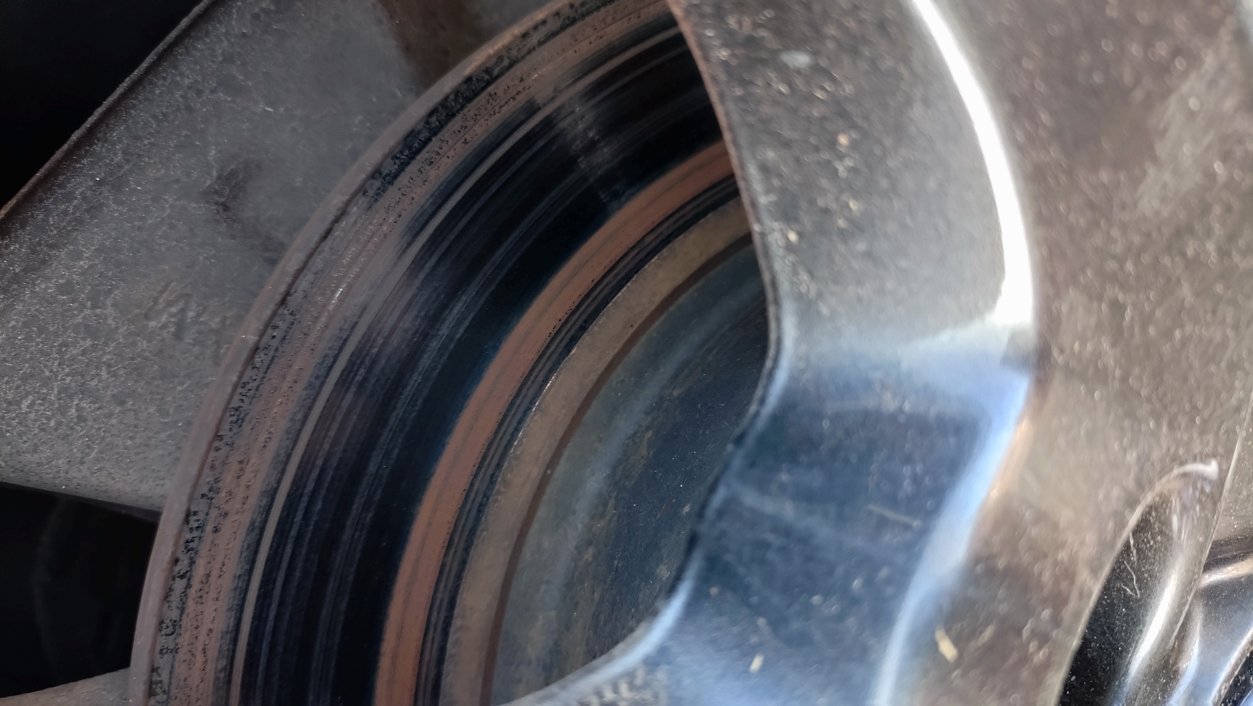

Postprzez dark_luke » wczoraj, 08:23
Ta a zobacz jak wyglądają gładkie po 35000km
Przód

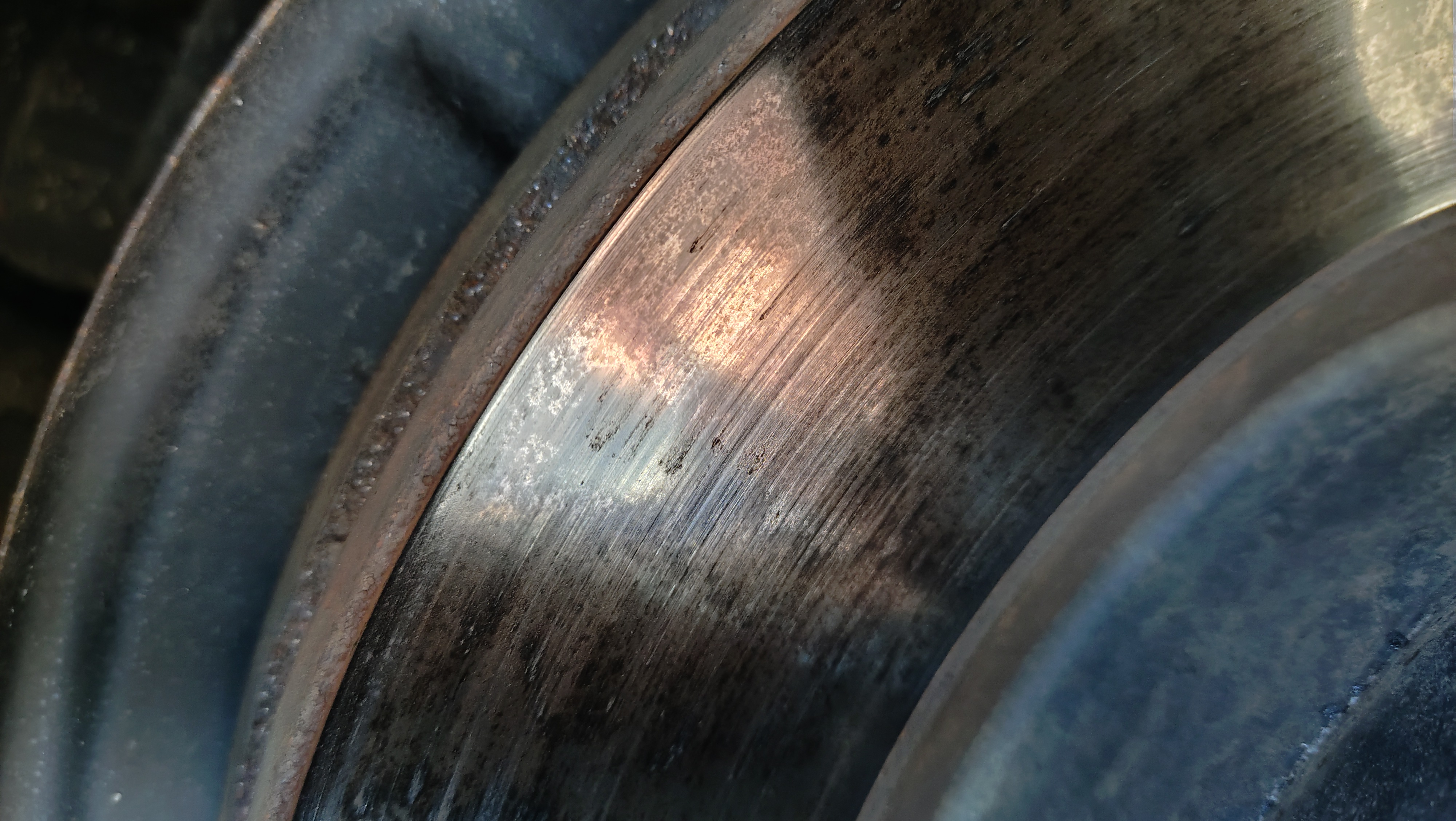

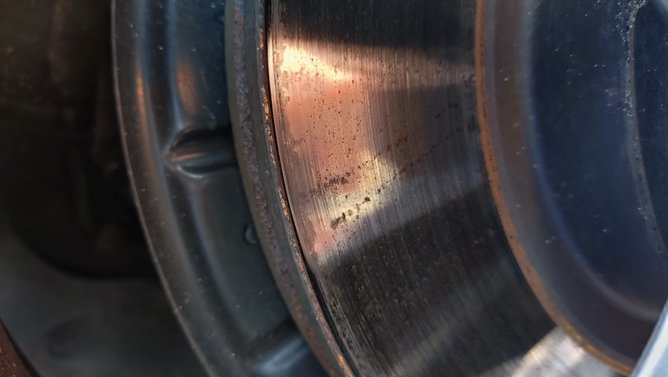

Dopisano 2 mar 2026, 08:26:
Tył

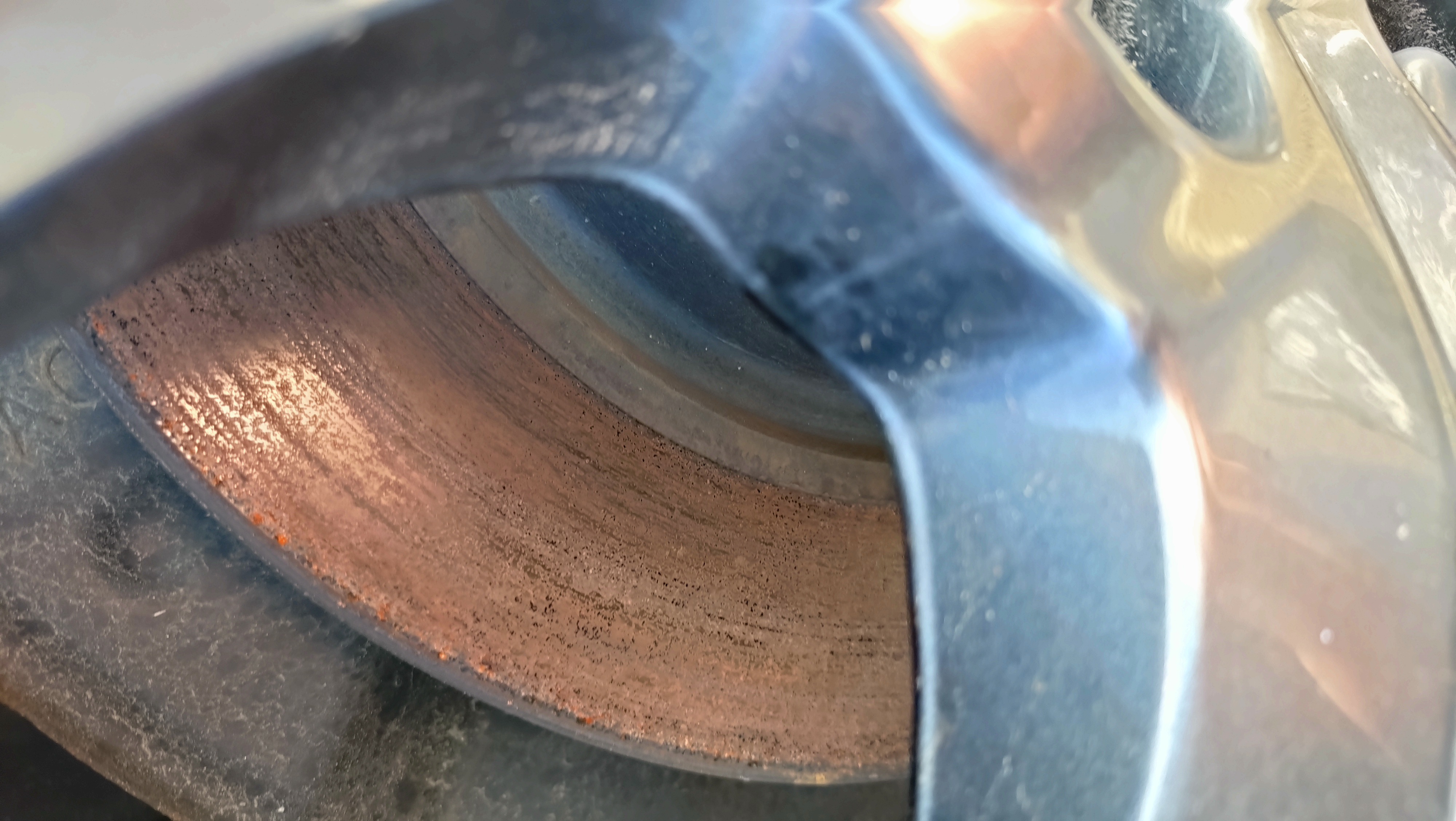

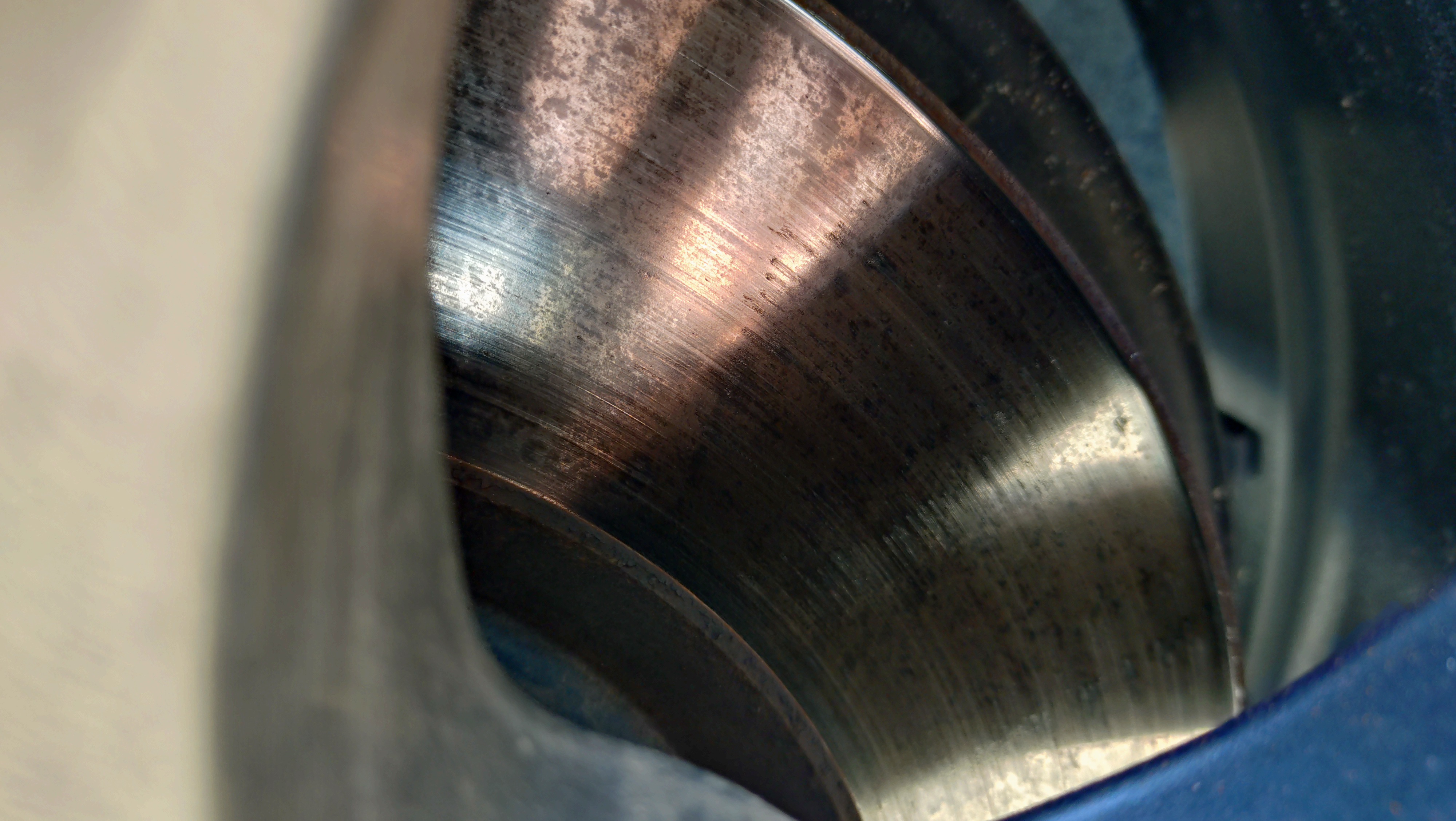

Dopisano 2 mar 2026, 08:28:
Po kilku wymuszonych hamowaniach ręcznym.
Auto autostradowe ostatnia trasa 600km.
Wygląda jakby hamulce z tyłu nie brały w ogóle udziału w hamowaniu.

Postprzez krzychun » wczoraj, 09:18
Nie wiem czy dobrze widzę te ranty, ale moim zdaniem masz dokładnie to samo co u mnie.
Przód masz przegrzane klocki (po demontażu pewnie będzie taka błyszcząca powierzchnia klocka) i jedzą tarcze. A tył wygląda jakbyś miał waśnie za miękkie klocki tak jak u mnie było. Nie potrafią zetrzeć rdzy. Od środka pewnie masz takie nawet złuszczenia warstwy (jakby rdza rozwarstwiała tarczę). Z twardymi klockami jest dużo lepiej.
Kiedyś myślałem, że miękkie klocki są lepsze, ale jest odwrotnie szczególnie jak się nie za dużo jeździ a auto stoi pod chmurką. Wtedy tylko twarde klocki.
A jeśli o rdzę w nawiertach to chodziło mi o to, że tam się gromadzi rdza, której nie oczyści klocek. Te nawierty się też zapychają tą rdzą i pyłem z klocków i czasami warto je też przetkać. Tak, że ja uważam iż to tylko może się podobać, ale rodzi więcej problemów niż pożytku. Nacięcie moim zdaniem dają jeszcze lepszy efekt (oczywiście wizualny), generują mniej problemów, ale też je bardziej słychać.

Postprzez dark_luke » wczoraj, 09:44
krzychun napisał(a):Nie wiem czy dobrze widzę te ranty, ale moim zdaniem masz dokładnie to samo co u mnie.
To są hamulce jeszcze Mazdy. Znaczy PORAŻKA.
W poprzedniej miałem to samo ale po 70000km.

Postprzez krzychun » wczoraj, 09:49
No zależy o czym mówisz. Moim zdaniem rozmiary tarczy czy klocków są bardzo dobre, też się nie wichrują, nie przegrzewają się (przy dobrych klockach). Klocki nie mają tendencji do zapiekania w jarzmie. Więc moim zdaniem konstrukcja bardzo dobra. Tarcze no rdzewieją, czy za dużo czy nie nie będę osądzał. Też jest tak, że czym większa tarcza tym będzie bardziej rdzewieć (bo mniej się ściera przy hamowaniu), mniejsza się przegrzeje więc to zawsze jakiś kompromis. Ale klocki moim zdaniem do <dupa> . Za miękkie z tyłu (sami do tego doszli robiąc akcje przynajmniej w CX-3), a z przodu potrafią się zeszklić przy ostrzejszym traktowaniu. Do tego dają taki gumowaty efekt na pedale. Te klocki robią wszystko źle. W ASO mi tłumaczyli, że to przez jakieś (wymagane) domieszki organicznych składników... Nie wiem ile w tym prawdy, ale po zamontowaniu Green Stuff ciężko się czegokolwiek czepiać jeśli chodzi o hamulce. Pewnie inne twarde dobre klocki też odmieniają te hamulce. Więc, żeby nie zabrzmiało że Green Stuffy jakieś magiczne są. Po prostu je przetestowałem też na Torze Łodź i przeżyły w gorszych warunkach (suchy asfalt) gdzie fabryczne na śniegu nie podołały.

Postprzez dark_luke » wczoraj, 12:14
krzychun napisał(a):No zależy o czym mówisz. Moim zdaniem rozmiary tarczy czy klocków są bardzo dobre, też się nie wichrują, nie przegrzewają się (przy dobrych klockach). Klocki nie mają tendencji do zapiekania w jarzmie. Więc moim zdaniem konstrukcja bardzo dobra. Tarcze no rdzewieją, czy za dużo czy nie nie będę osądzał. Też jest tak, że czym większa tarcza tym będzie bardziej rdzewieć (bo mniej się ściera przy hamowaniu), mniejsza się przegrzeje więc to zawsze jakiś kompromis. Ale klocki moim zdaniem do <dupa> . Za miękkie z tyłu (sami do tego doszli robiąc akcje przynajmniej w CX-3), a z przodu potrafią się zeszklić przy ostrzejszym traktowaniu. Do tego dają taki gumowaty efekt na pedale. Te klocki robią wszystko źle. W ASO mi tłumaczyli, że to przez jakieś (wymagane) domieszki organicznych składników... Nie wiem ile w tym prawdy, ale po zamontowaniu Green Stuff ciężko się czegokolwiek czepiać jeśli chodzi o hamulce. Pewnie inne twarde dobre klocki też odmieniają te hamulce. Więc, żeby nie zabrzmiało że Green Stuffy jakieś magiczne są. Po prostu je przetestowałem też na Torze Łodź i przeżyły w gorszych warunkach (suchy asfalt) gdzie fabryczne na śniegu nie podołały.
Ale rdzewienie tarcz ma duży efekt uboczny. Straszny szum przy hamowaniu.

Postprzez krzychun » wczoraj, 12:22
Tak tylko pytanie czy rdzewieją tarcze ponad normę czy klocki za słabo sobie z nią radzą. Dlatego nie oceniam czy to tarcza jest kiepska. Bo może jest w normie. Nie wiem czy są jakieś stopy na tarczę, które mniej korodują... W końcu to "żywy" odlew... Dodatkowo moim zdaniem tarcze są dość duże jak na wagę/moc co na rdzewienie nie pomaga. Za to do klocków mam sporo zarzutów.

Postprzez dark_luke » wczoraj, 12:39
Ale to wygląda jakby tylne tarcze nie brały udział w hamowaniu.
Dopiero jak zaciągałem ręczny w trakcie jazdy to się dopiero przetarły.

Postprzez krzychun » wczoraj, 12:46
Myślę, że biorą tylko jak delikatnie hamujesz to rdza szlifuje klocek zamiast odwrotnie. A to, że normalnie tył hamuje słabo to normalne. Po to od zawsze były stosowane korektory siły hamowania.
