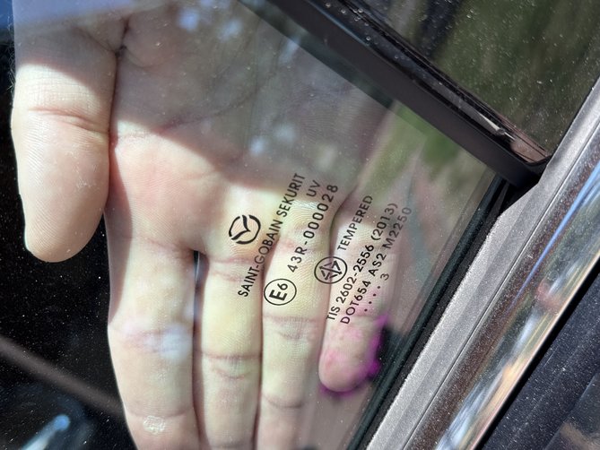

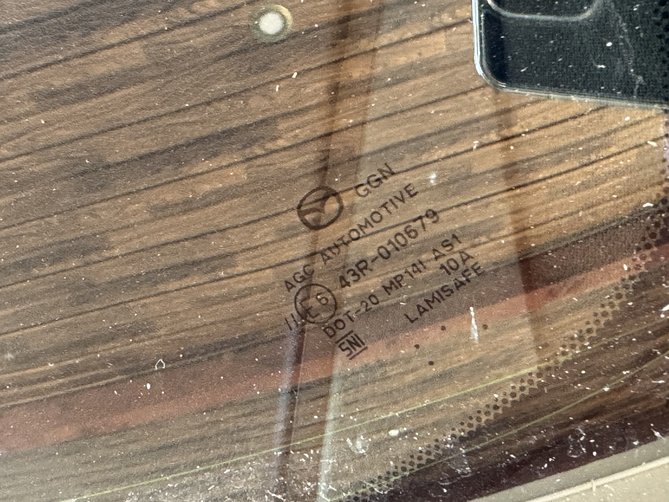

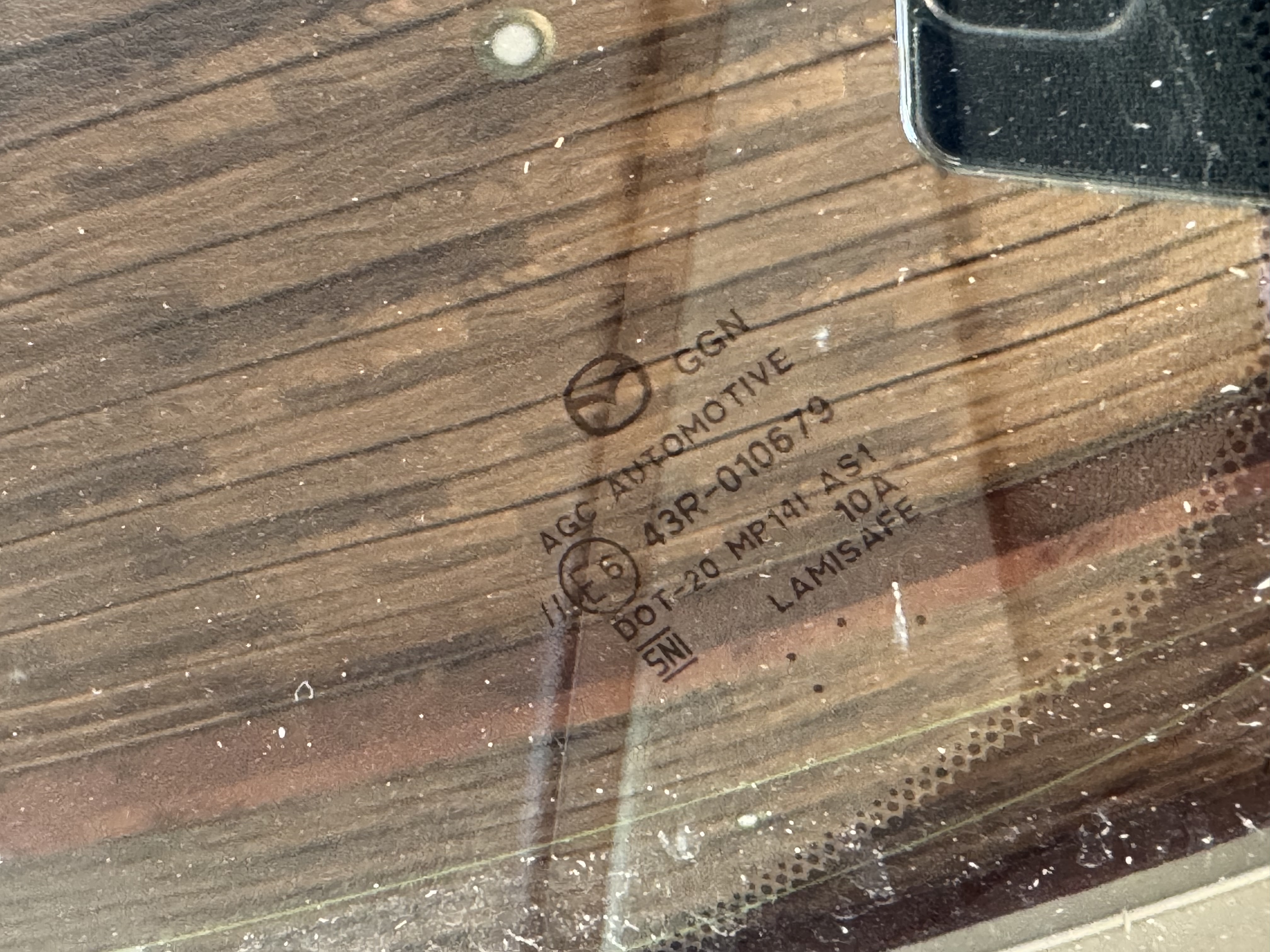

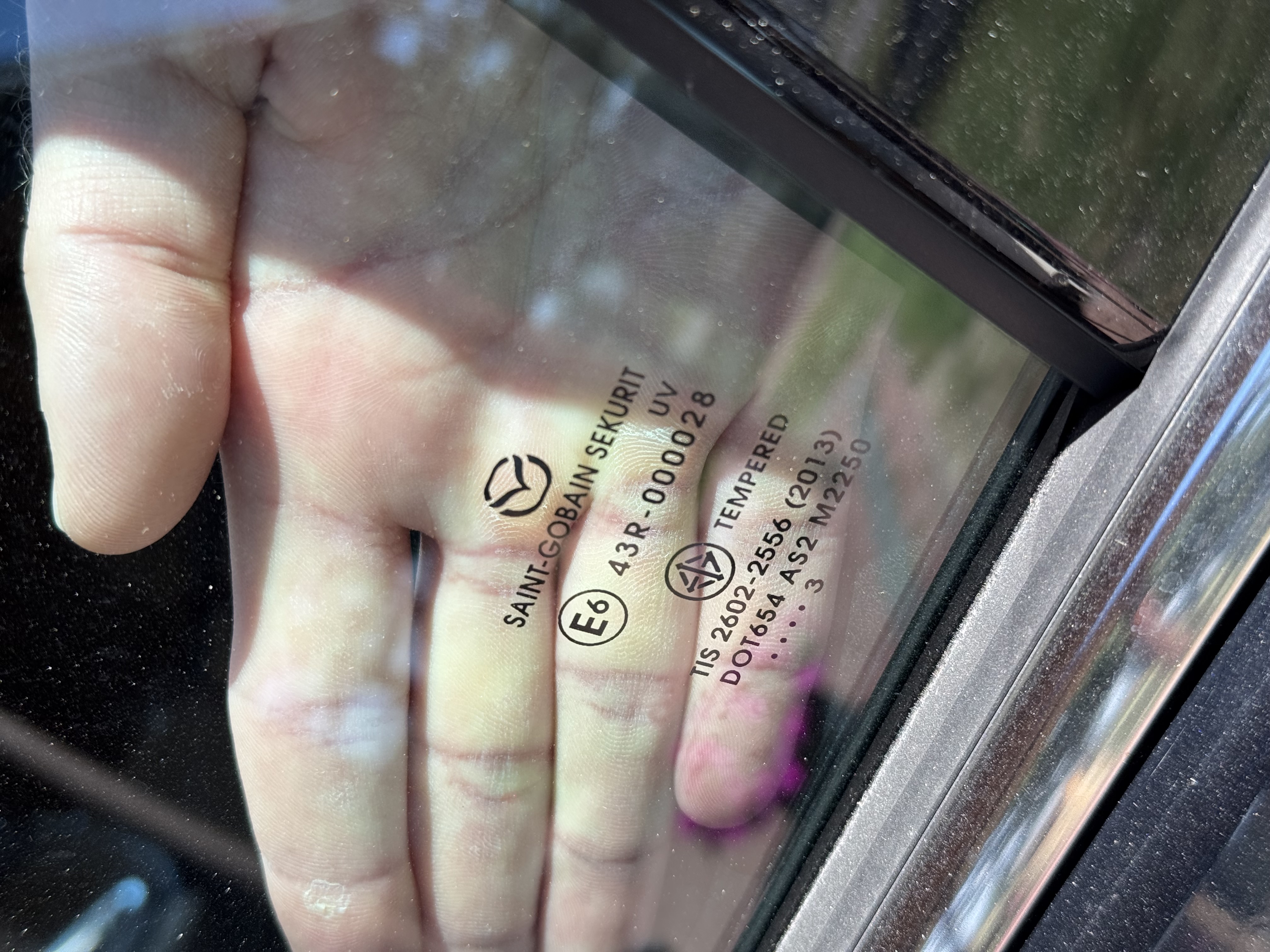

Cholera, to mam teraz zagwozdkę. Auto kupiłem w listopadzie 2024 jako roczne-używane z ASO Mazdy w Warszawie i słowem nie wspomnieli o wymianie szyby + żadne carverticale itp. nic o tym nie donosiły. W sumie dopiero teraz zauważyłem, że przednia szyba jest innej produkcji niż np. szyby w przednich drzwiach, czyli co – to jakiś zamiennik czy niepotrzebnie panikuję? Head-up display od początku nie był widoczny, ale olałem to, bo wydawał mi się zbędnym gadżetem, dopiero niedawno myśl wróciła, że nawet jeśli zbędny, to skoro jest, to ma być, żebym mógł sobie porównać i zacząłem drążyć...
Zdjęcia: AGC Automotive to szyba przednia, Saint-Gobain Sekurit to szyby w przednich drzwiach
EDIT: szyba żaden zamiennik, chyba wygląda na to, że to norma (różni producenci). Taka sama sytuacja była w testowej CX-30, którą niedawno jeździłem
