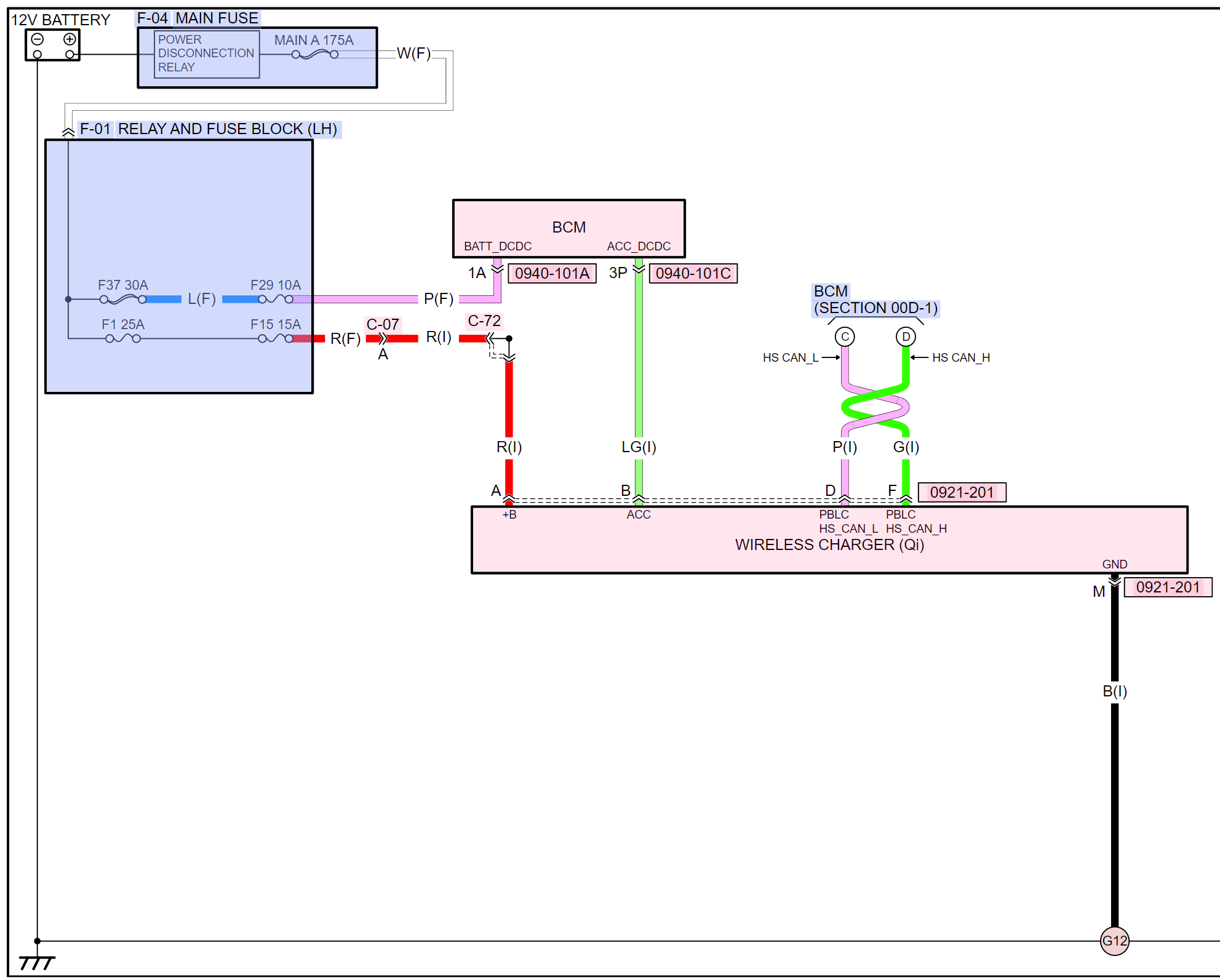

Postprzez worn » 23 paź 2023, 20:11
Badałem... Koszt tej ładowarki w ASO, to... "jedyne" 4 432,72 zł
Mimo tak "atrakcyjnej" ceny, ASO i tak jej nie zamontuje, ponieważ Mazda nie przewidziała możliwości montażu tej ładowarki w modelach sprzed liftu, więc ewentualny montaż trzeba wykonać na własną rękę.
Tutaj pojawia się problem, że nie mam stuprocentowej pewności czy będzie ona pasować do wersji sprzed liftu. Na pewno trzeba byłoby wymienić cupholdery, na te bez klapki, a to dodatkowy koszt. No i ładowarką można sterować w ustawieniach Mazda Connect (jak zresztą napisał kolega patryk_k12627). Gdzieś chyba nawet natrafiłem na wyprowadzenia kabli z tej ładowarki (jest ich więcej niż +12 V i masa) i potwierdzało to moje przypuszczenia, że samo podpięcie do zasilania może być niewystarczające. Ale teraz nie mam tego dokumentu, musiałbym go odkopać w historii.
Póki co ja sobie dałem spokój. Za duży koszt i za dużo niewiadomych.

Postprzez worn » 25 paź 2023, 16:27
worn napisał(a):Gdzieś chyba nawet natrafiłem na wyprowadzenia kabli z tej ładowarki (jest ich więcej niż +12 V i masa) i potwierdzało to moje przypuszczenia, że samo podpięcie do zasilania może być niewystarczające.
Znalazłem schemat z CX-90, zakładam, że do "trójki" jest praktycznie to samo. Jak widać są wyprowadzenia do szyny CAN, co znacznie komplikuje sprawę i raczej nie będzie można zrobić PnP.
