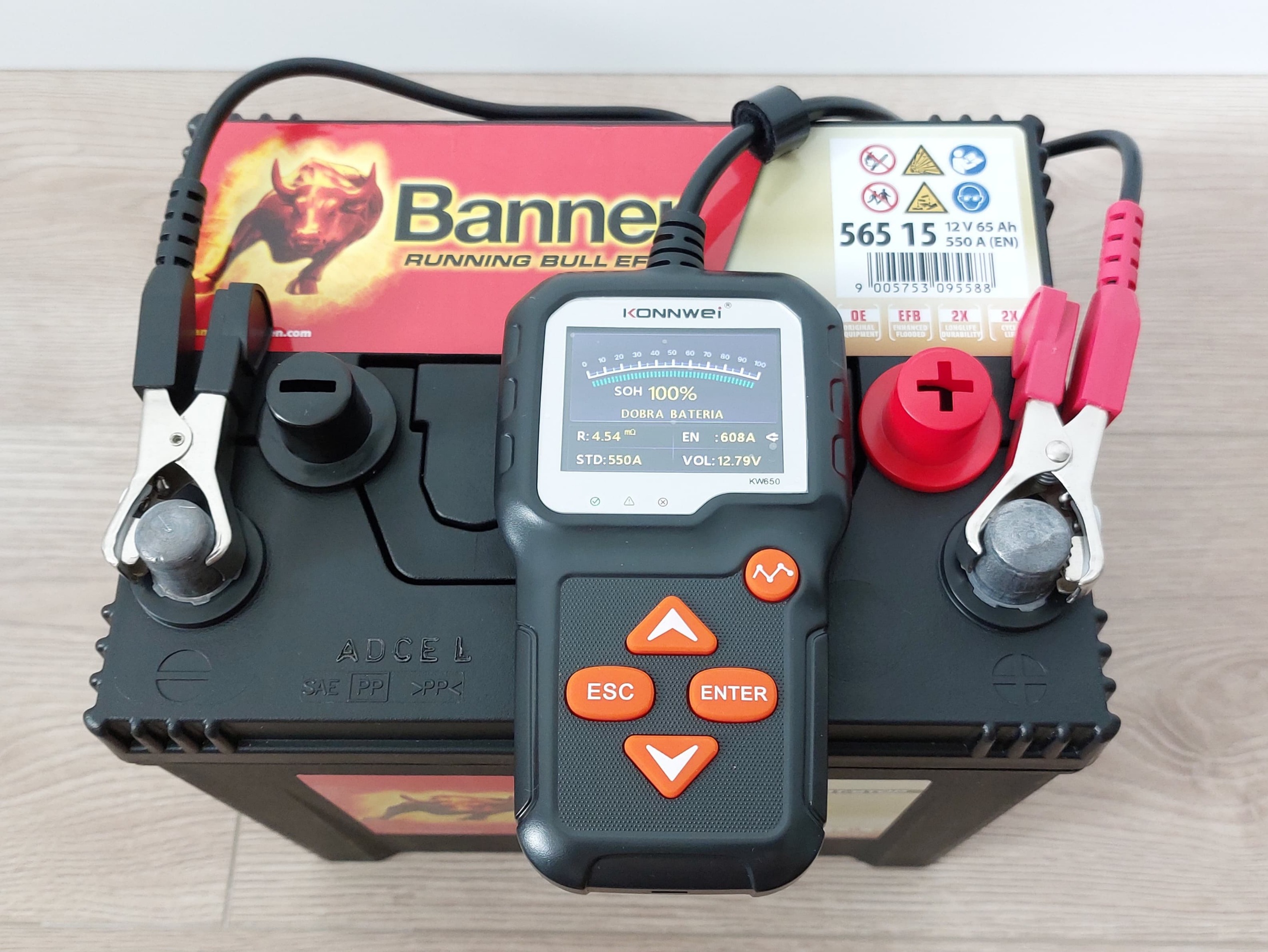

Oprócz samego typu akumulatora, ważne jest też pewne źródło jego zakupu, np. sprawdzony sklep z akumulatorami. Kupując w marketowych sieciówkach, można trafić (choć nie jest to na szczęście regułą) na 1-2 rocznego "leżaka". Taki aku będzie już w jakimś stopniu rozładowany i powinno się go doładować przed instalacją w samochodzie. Aku, który kupiłem, miał 5 miesiący od daty produkcji i tego nie wymagał, a jego parametry były książkowe.

Postprzez Palmer » 7 lip 2024, 13:11
dobrzyn22 napisał(a):Ok, ale nie o to pytałem ;) Wiem już, że niekoniecznie taki sam, ponieważ M3 turbo nie ma systemu Start Stop
System start-stop nie ma tu nic do rzeczy, bowiem w Mazdach mHEV realizowany jest bez udziału akumulatora rozruchowego.
Akumulator EFB to też kwasiak tylko ulepszony i powinien sprawdzić się lepiej niż zwykły bo jest dużo bardziej odporny na pracę cykliczną, czyli częste rozładowanie i ładowanie prądem o dużym natężeniu.
Ceny tych aku są znacznie niższe niż podawałem poprzednio. Ja za Bannera dałem 500 zł.
