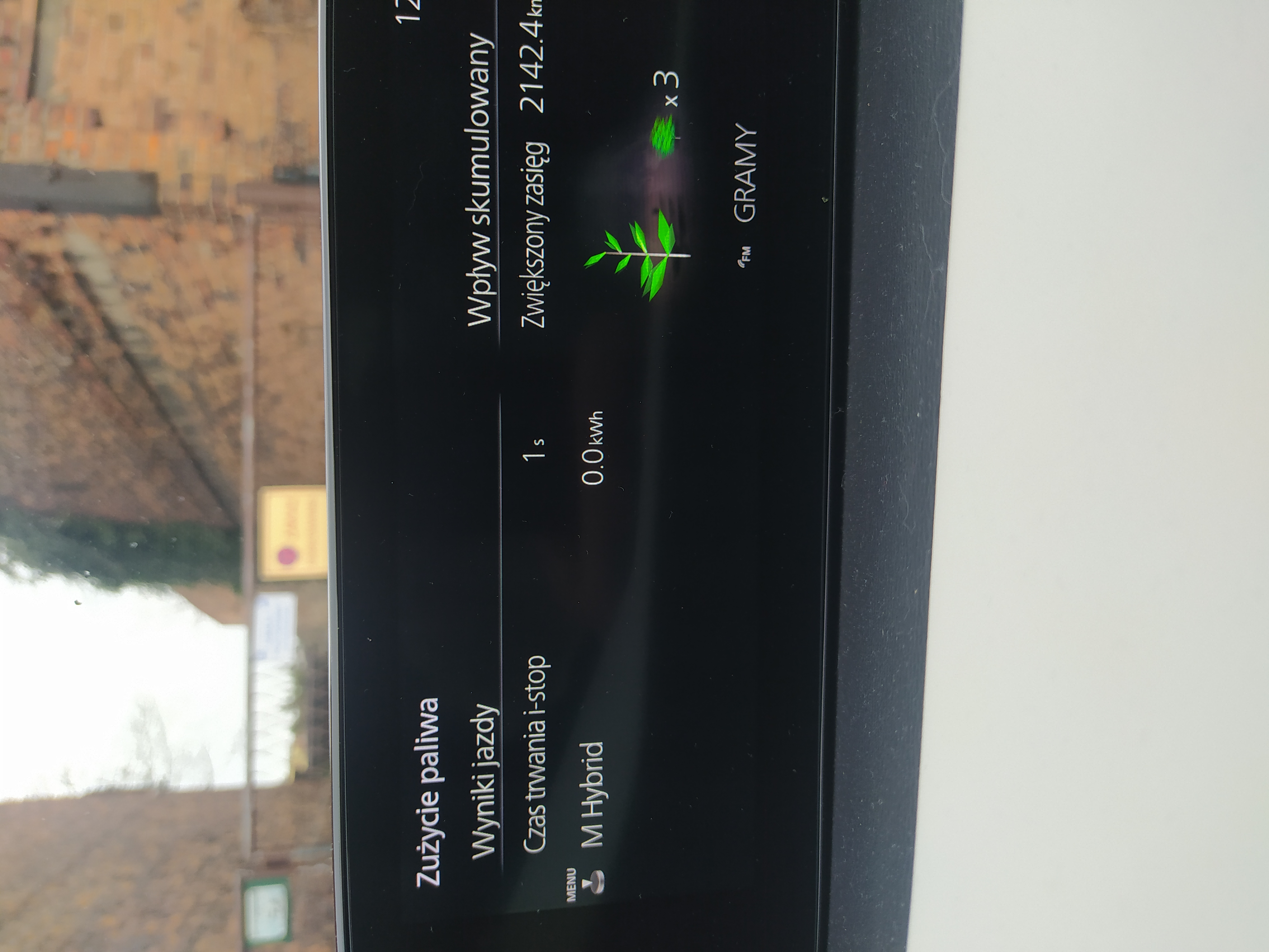

Witam.
Jest mi ktoś w stanie powiedzieć kiedy będę miał jakieś kWh (te które widać na wyświetlaczu) u mnie jest non-stop 0.0kWh, niekiedy wskoczy 0.1kWh ale bardzo rzadko, moja jazda to ciągle miejska jazda więc używam dużo hamulca i powinna się doładowywać ta miękka hybryda, już całkowicie zgłupiałem jak to działa i jak jeździć żeby tą hybrydę wykorzystać.
Macie podobnie?
Proszę o podpowiedź.

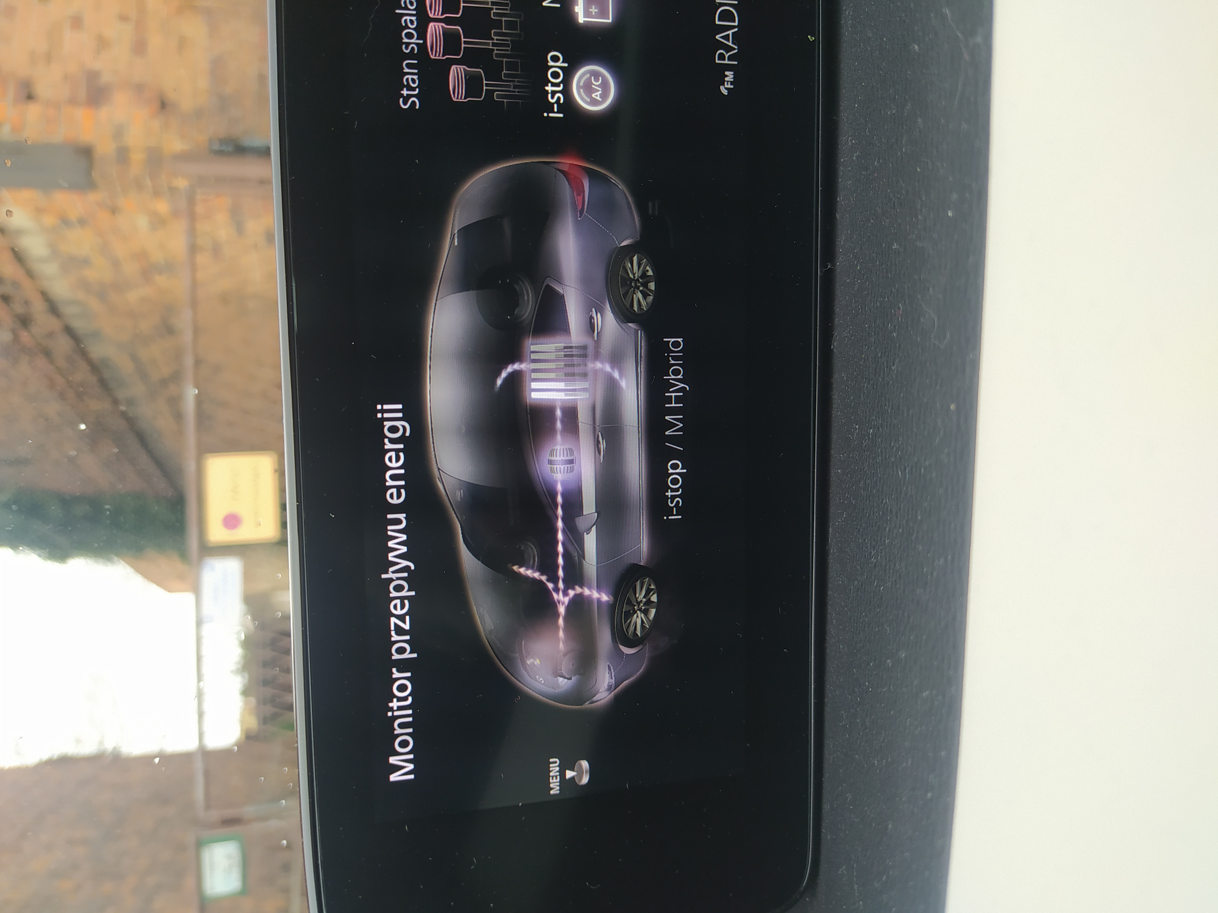

Postprzez max441 » 3 lut 2023, 12:10
Bateria ładuje się już przy hamowaniu silnikiem bez wciśnięcia hamulca. Wciskając delikatnie pedał hamulca możemy nim regulować poziom rekuperacji, co jest pokazywane na słupku zużycia paliwa. Wszystko też widać na ekranie głównym, gdy wyświetlimy sobie monitor przepływu energii. Przy hamowaniu silnikiem bez hamulca widać już przepływ energii do baterii. Przy wciskaniu hamulca przepływ energii zaczyna się zwiększać co jest symbolizowane szybszym ruchem strzałek. Dodatkowo, gdy bateria jest już na wyczerpaniu to jest ona też podładowywana przez silnik podczas normalnej jazdy.

A co z tym wskaźniem na wyświetlaczu który pokazuje kWh,
Tak jak pisałem wcześniej u mnie jest zawsze 0,0kWh niekiedy wskoczy 0,1kWh na krótki czas, o co w tym chodzi, niewiem :(
