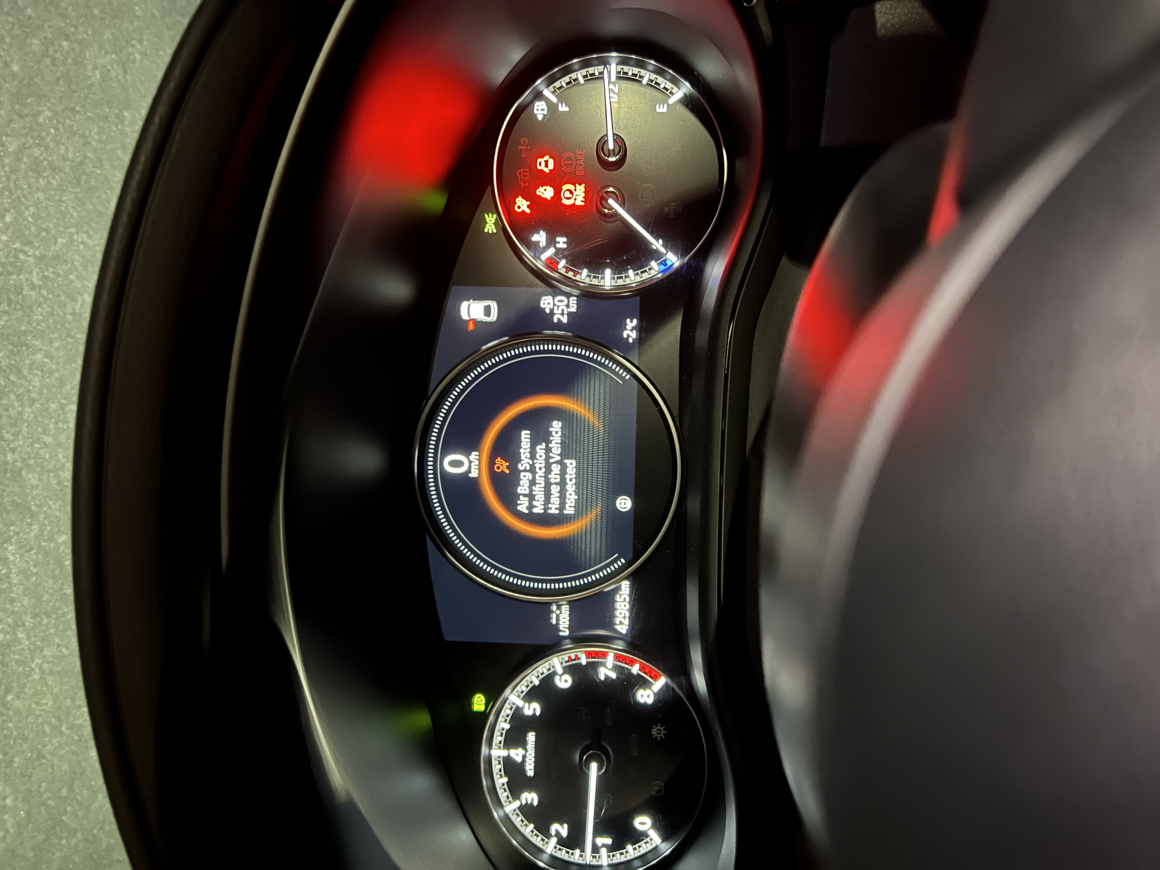

Cześć!
Mam problem z moją 3. Auto pochodzi z Kanady i miało szkodę przodem, była wystrzelona poduszka kierowcy i lewa kurtyna. Auto naprawiał dla siebie poprzedni właściciel i zrobił nim ponad 10k km przez rok. Auto było sprawdzane przez rzeczoznawcę i uzyskało pozytywną rekomendację. Około miesiąc po zakupie po raz pierwszy pokazała się kontrolka poduszek powietrznych, auto pochodziło jakieś 2 min i kontrolka samoczynnie zgasła. Potem kontrolka pojawiała się jedynie, gdy auto stało nieruszane powyżej 30h cięgiem w temperaturze około 0 st. C. i samoczynnie gasła. Przy krótszych postojach kontrolka nie pojawiała się (wyglądało to jakby pojawienie się błędu korelowało z temperaturą otoczenia i czasem postoju auta). Dziś po raz pierwszy kontrolka pojawiła się i nie zgasła…
Sprzedający zarzeka się, że poduszki powietrzne zostały wymienione, nie były regenerowane oraz, że jemu nigdy coś takiego nie wyskakiwało (błędu nie było w historii po podpięcia kompa).
Załóżmy, że sprzedający mówi prawdę – poduszki są na swoim miejscu itd. macie jakiś pomysł co to może być?
Może ktoś z was miał podobny problem u siebie?

Dzięki, wątki, które podesłałeś dotyczą auta z rynku polskiego. Ja natomiast mam pokolizyjne auto z Kanady. Oczywiście któryś airbag może być zepsuty, ale raczej nastawiam się, że ich wymiana została nie do końca poprawnie wykonana i coś zaczyna szwankować albo też przy wystrzale poduszek doszło np. do lekkiego przypalenia przewodów w bezpośrednim sąsiedztwie tych poduszek, które wystrzeliły.
Krótko mówiąc zwróciłem się o poradę do osób mających doświadczenie lub wiedzę o genezie takiej usterki w aucie zza oceanu. Mimo wszystko dzięki za odpowiedź :)

Postprzez Janekx7 » 4 gru 2022, 23:54
rafik85 napisał(a):Najbardziej inteligentnym rozwiązaniem jest diagnostyka komputerowa która pokaże gdzie jest problem. Skieruje na odpowiednie tory twoje poszukiwania. Ludzie, to nie Fiat 126p
Dzięki, na jutro jestem właśnie umówiony na podpięcie kompa :)

Postprzez Janekx7 » 5 gru 2022, 08:52
mskgs napisał(a):Przy okazji swojej awarii znalazłem w internecie trochę wpisów z m.in. USA, gdzie ludzie mieli problem z airbagami. Wadliwe okazywały się jakieś wiązki w fotelu(?), same airbagi były ok. Z ciekawostek u mnie też skończyło się na podmianie wiązek bo po wymianie dwóch airbagów samochód nadal rzucał błędem – po podpięciu pokazywał błąd poduszki kierowcy (nie wiem jaki dokładnie). Oczywiście tu może być coś innego, ale dorzucam do zestawu możliwych opcji. :)
Jestem właśnie po diagnostyce komputerowej i wychodzi, że porównując napięcie na akumulatorze i module poduszek auto gubi około 0,5V. Ogólnie sam błąd ma swoją przyczynę w zbyt niskim napięciu. Musze się skonsultować z elektrykiem, ale jak na razie wychodzi, że winny albo akumulator albo jakieś przewody. Będę updatował jak uporam się z tym problemem.
