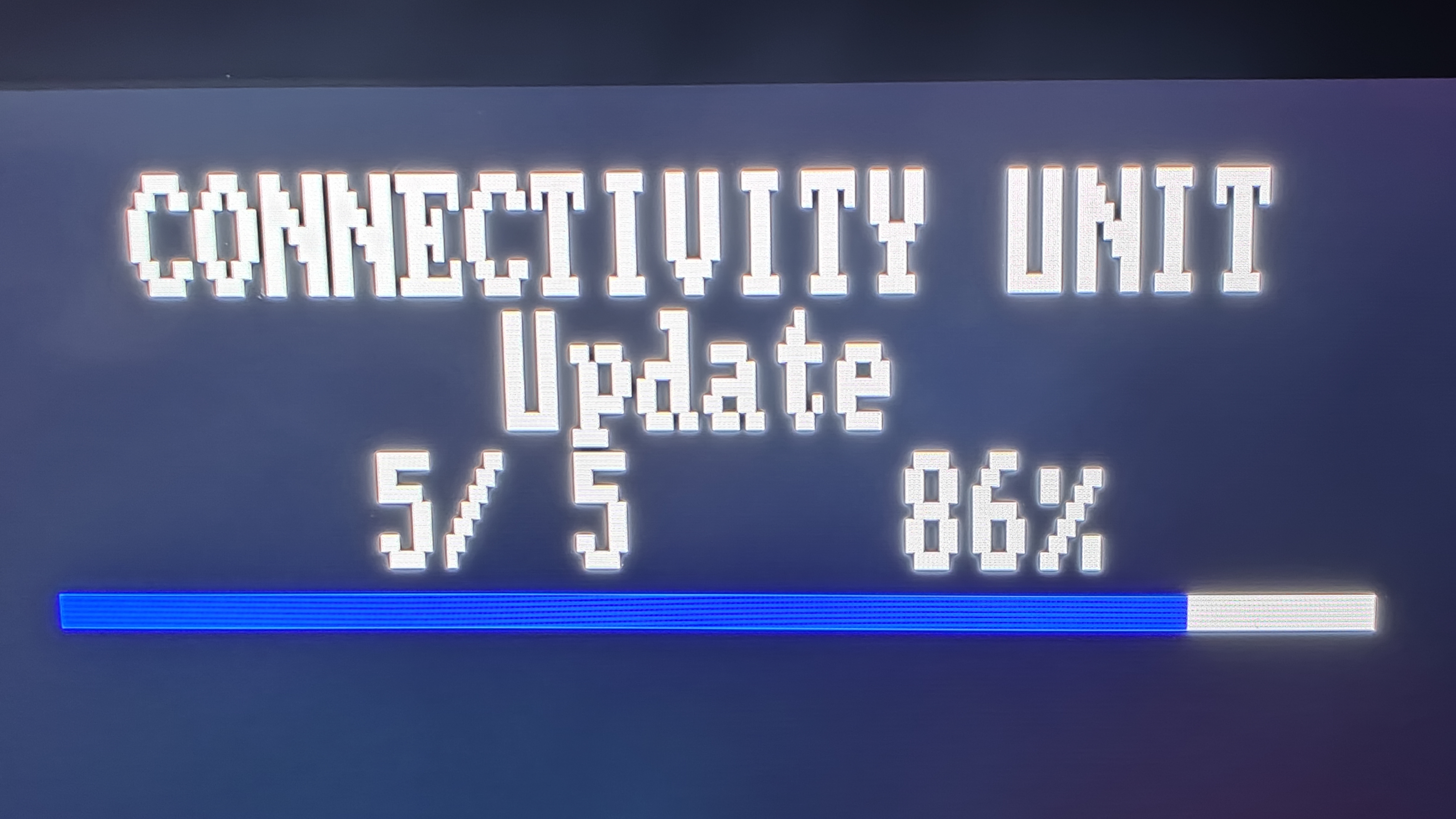

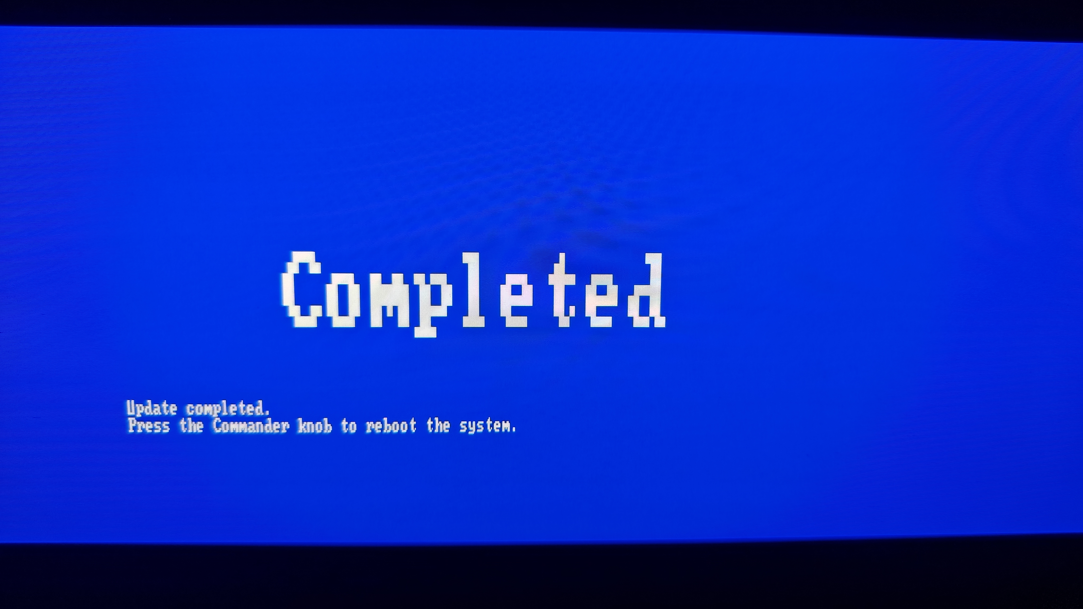

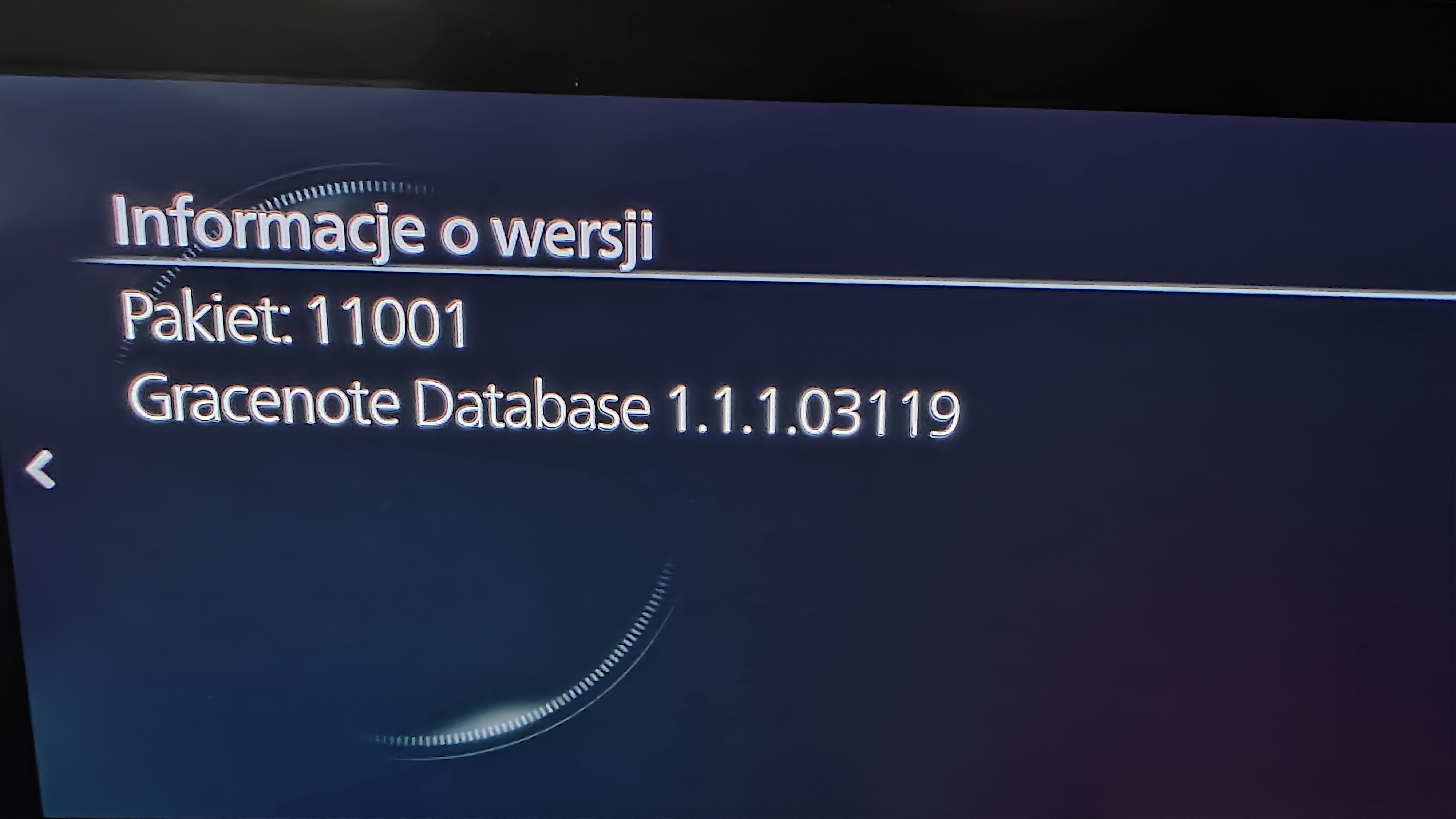

Postprzez kanu » 15 maja 2024, 07:50
U mnie parę minut (6-7), było 5 etapów, niektóre szły mega szybko a niektóre troche wolniej % nabijały... Zgodnie z instrukcją na końcu pojawia się ekran z napisem Completed, wychodzisz z upgradu i sprawdzasz wersje i tyle ;)
Update robiłem z wersji 10047 do 11001
