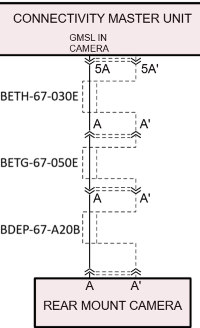

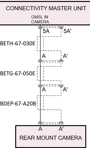

Postprzez worn » 5 lut 2025, 18:42
Kolejna zła wiadomość dla ciebie. Ten przewód jest prowadzony w trzech osobnych wiązkach, które są ze sobą łączone.
CMU <–> wiązka deski rozdzielczej (BETH-67-030E) <–> wiązka tylna (BETG-67-050E) <–> wiązka zderzaka tylnego (BDEP-67-A20B) <–> kamera
Jak możesz to podaj mi na priv jeszcze swój nr VIN, ale chyba musisz zacząć powoli mysleć, żeby odpuścić sobie ten temat.

Postprzez czik3n » 5 lut 2025, 18:45
Hmm jak dogrzebie się do instalacji z tyłu i będzie pasować to jest szansa że być może wystarczy dokupić instalacje do CMU, ale gdzie występuje połączenie między tą pierwszą a trzecią instalacją ?
Jak gdzieś pod wykładziną to kuuuurdę, rozbebeszać całego auta nie będę :(
na szybko wklepałem nr wiązek i oczywiście nic w internecie :)

Postprzez worn » 5 lut 2025, 18:58
Wysłałem Ci w odpowiedzi na priv informacje, które pomogą Ci trochę dokładniej zrozumieć jak trudne jest to przedsięwzięcie. :)
Dla jasności, w poprzednim poście podałem nr katalogwe wiązek, które znajdują się u mnie w aucie – w innych wersjach będą one oczywiście inne.
