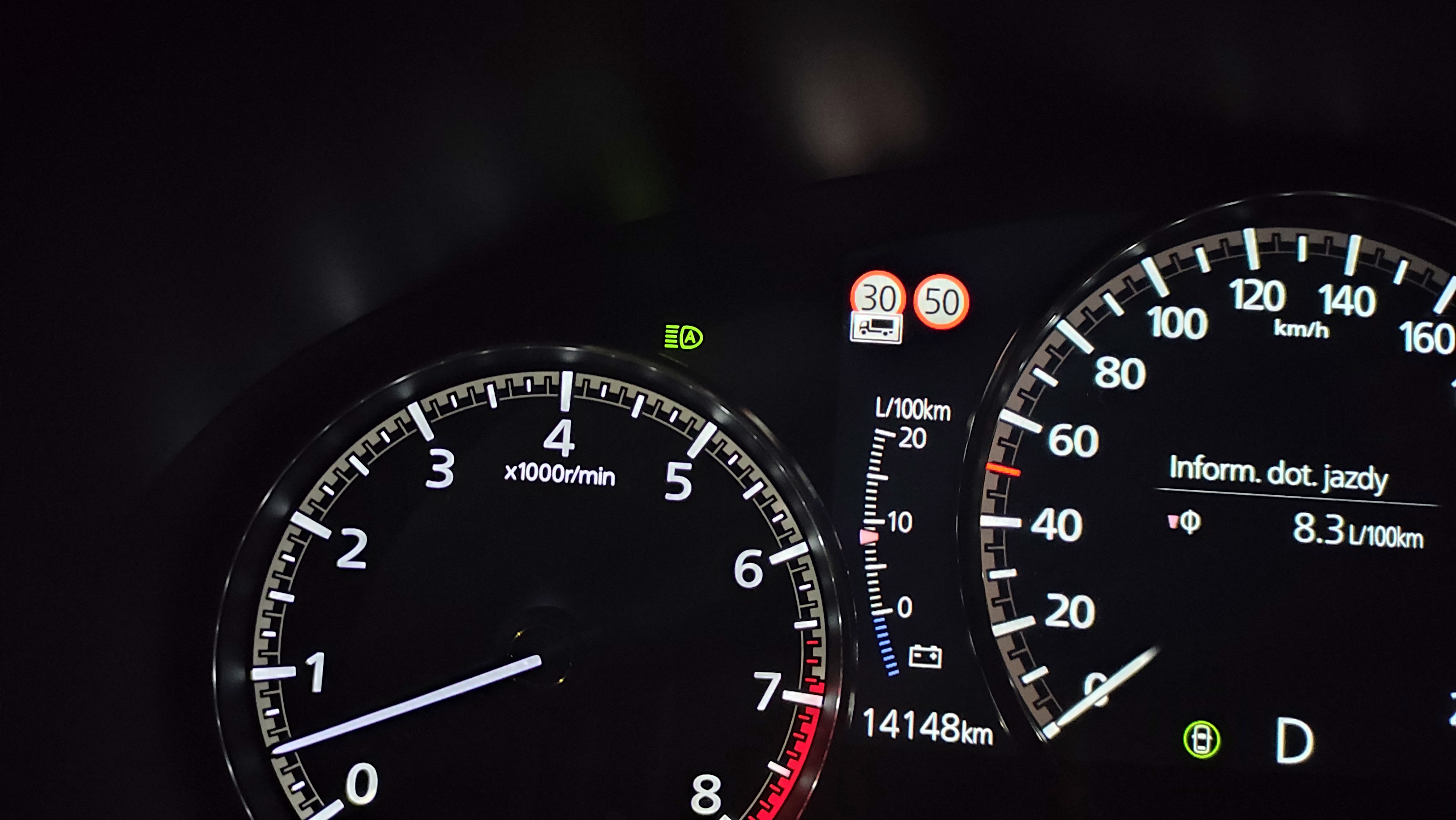

Postprzez paweł_TBU » 20 sty 2021, 19:31

Postprzez ogluch » 21 sty 2021, 08:13
I niby co na tym zdjęciu jest ciekawostką? Czy tylko ja nie dostrzegam?

Postprzez kamil_franiu » 21 sty 2021, 08:25
ogluch napisał(a):I niby co na tym zdjęciu jest ciekawostką? Czy tylko ja nie dostrzegam?
Zgaduje że rozgranicza ograniczenie prędkości między osobowym a ciężarówka

Postprzez ogluch » 21 sty 2021, 08:40
Ok, ja tak mam od samego początku. po prostu kolega trafił na odpowiedni odcinek drogi.
