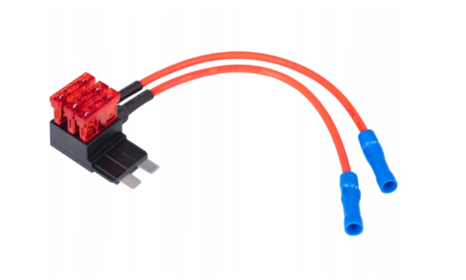

Cześć,
mam prośbę. Mógłbyś napisać więcej o tym skąd wziąłeś plusy i dać zdjęcie? Bardzo by mi to pomogło bo mam przed sobą taką samą instalację w Mazdzie 3 2018 USA. Rozumiem że potrzebuję wziąć dwa plusy, jeden do podświetlenia przycisku a drugi do lamp? Będę bardzo wdzięczny za pomoc Twoją i innych użytkowników :)
Myślę nad użyciem takiej rozdzielki jak na zdjęciu.
Pozdrawiam,
Bob

Postprzez dobrzyn22 » 8 mar 2026, 10:49
plus bierzesz z aku, albo np. od lampy postojowej z tyłu ( i tak tam musisz zdemontować boczek żeby przeciągnąć przewód do włącznika )
