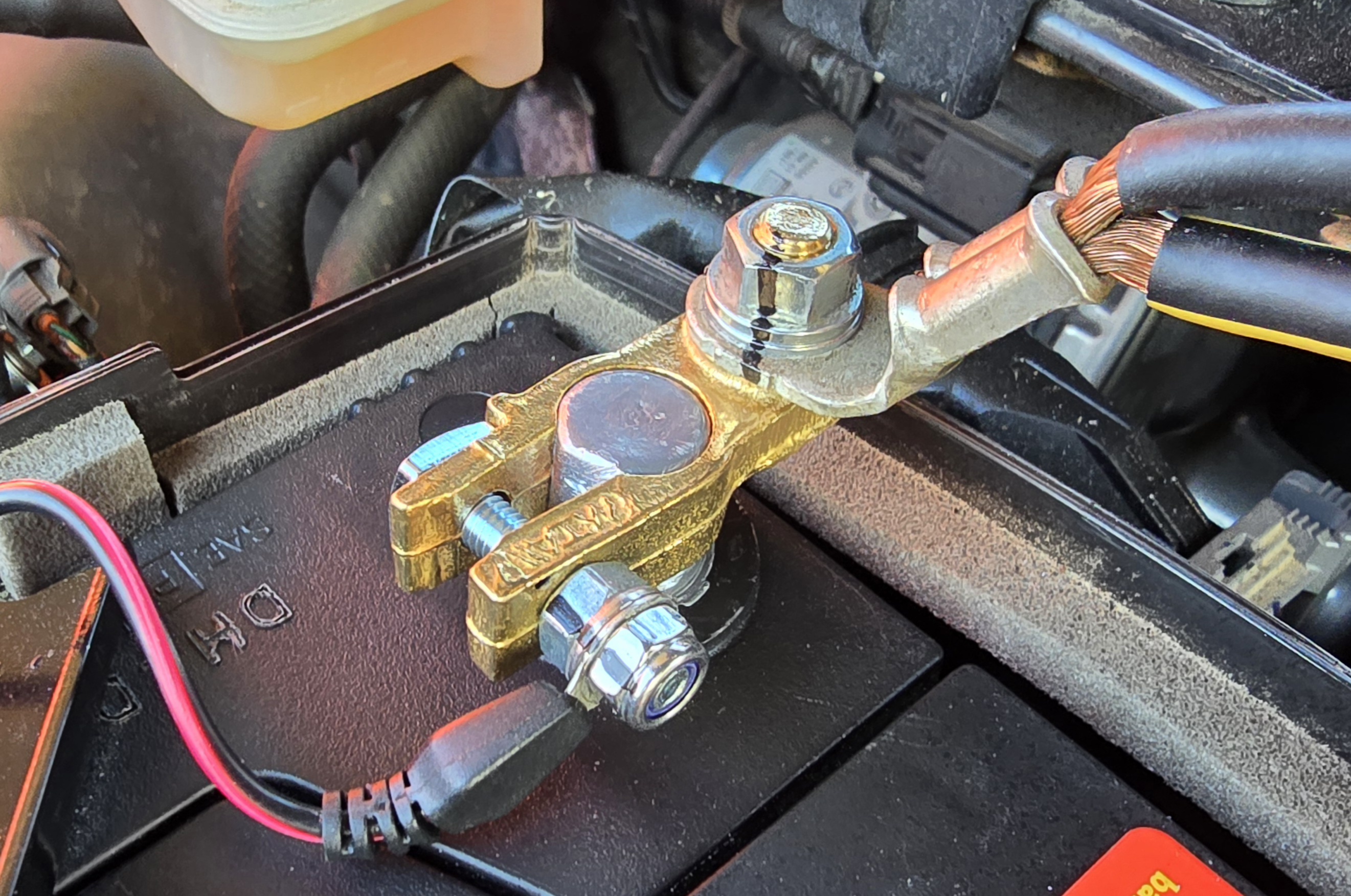

Postprzez MM4zda » 15 sty 2026, 18:50
Panowie już się z tym uporałem,gdy by ktoś chciał to należy wymienić kleme minusową na poniższą:
https://allegro.pl/oferta/klema-akumula ... be34ad414#
Lepiej zastosować org. Śrubę mocująca M8, a tego motylka nie dawać, klema siedzi jak złoto.
Załączam efekt poniżej, potrzeba klucz 10 i 12, roboty na 5minut, tylko na ściskac za bardzo bo może peknąc klema, skręcić z wyczuciem, gdyby nie chciała wejść to warto stożek akumulatora oczyścić papierem ściernym.
