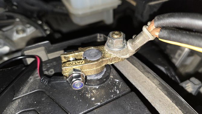

Postprzez MM4zda » wczoraj, 18:50
Panowie już się z tym uporałem,gdy by ktoś chciał to należy wymienić kleme minusową na poniższą:
https://allegro.pl/oferta/klema-akumula ... be34ad414#
Lepiej zasosować org. Śrubę mocująca M8, a tego motylka nie dawać, klema siedzi jak złoto, przy górze ciaśniej siedzi gdy wkładamy ją i wystarczy delikatnie młoteczkiem puknać przez jakiś papier, żeby nie porysować i wtedy zlicuje się równo z stożkiem.
Załączam efekt poniżej, potrzeba klucz 10 i 12, roboty na 5minut :)
