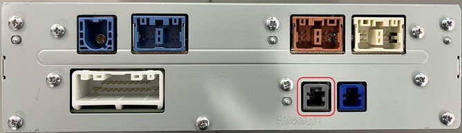

Najprościej i od razu najpewniej będzie sprawdzić jak to wygląda od strony CMU. Znajduje się on pod ekranem nawigacji. Żeby się do niego dostać musisz zdemontować panel dekoracyjny od strony pasażera (ten szeroki), który zaczyna się prawym nawiewem kierowcy a kończy prawym nawiewem pasażera. W dużym skrócie, najłatwiej jest go chwycić palcami na wysokości ekranu i z wyczuciem wyszarpać z klipsów (jeden jest plastikowy, reszta to metalowe), a potem delikatnie wyszarpać prawą stronę i bardzo delikatnie wypiąć lewą stronę, bo tutaj jest ryzyko, że chromowany dekor pod nawiewem może się wyłamać.
Potem odkręcasz dwie śrubki mocujące CMU i wysuwasz go do siebie. Będzie trzeba użyć trochę siły, bo z tyłu jest założona guma, która go lekko trzyma.
Wrzucam Ci w załączniku instrukcję demontażu tych elementów.
Z tyłu CMU wygląda w ten sposób. Kamerę wpina się w to szare złącze, które zaznaczyłem.

Mam pytanie do kolegi Worn,do czego służy gniazdo "niebieskie" obok gniazda zaznaczonego z tyłu CMU?
Od: 27 lip 2022, 20:21
Posty: 47 (0/1)
Skąd: ŚLĄSK
Auto: MAZDA3/2.0/110kW SDN-KANJO+SPORT
Postprzez worn » 3 lut 2025, 23:23
Do niego jest podłączony ekran.

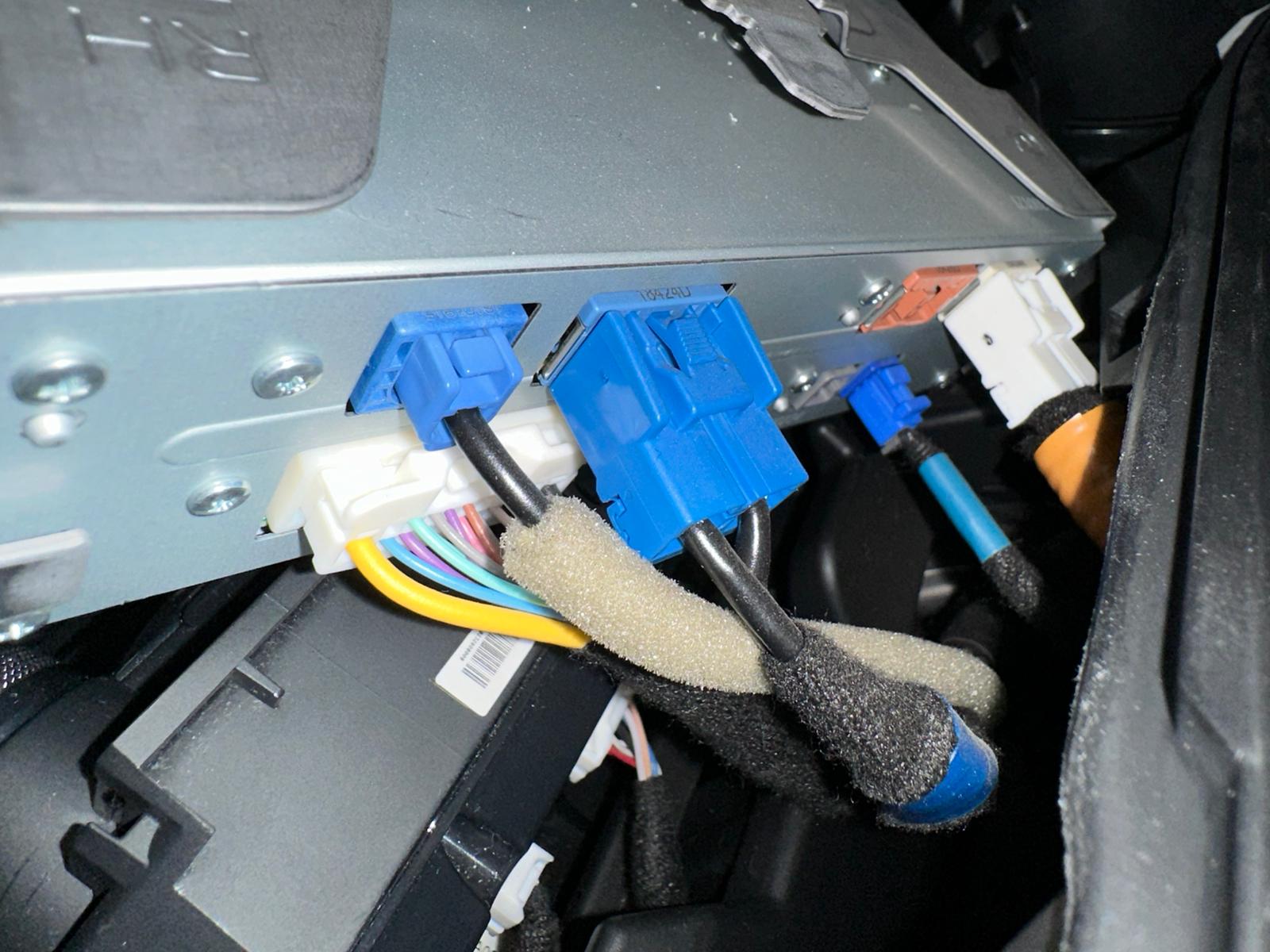

Postprzez czik3n » 4 lut 2025, 21:46
worn napisał(a):Będzie trzeba użyć trochę siły, bo z tyłu jest założona guma, która go lekko trzyma.[/attachment]
Chłopie :D myślałem że spale to auto w końcu bo nie mogłem wyciągnąć tego dziadostwa... myślę że w godzinę ( bo tyle wyciągałem ) już dawno tyle kur*w nie poleciało co dzisiaj :D.
Jak ktoś się za to weźmie to polecam baniak z benzyną jak się podda, albo jak ktoś jest uparty to wiadro zielonej herbaty albo innej meliski
Tak czy siak D U P A, nie mam instalacji, nie ma ich praktycznie w ogóle na rynku chyba że jakieś z USA z 360 a to pewnie nie pasuje, a i ciągnąć za tunelem środowym nie mam pojęcia jak miałbym więc chyba temat skończony <głaszcze>
Swoją drogą od czego jest te brązowe wejście wyżej ?

Postprzez worn » 5 lut 2025, 00:35
czik3n napisał(a):Chłopie myślałem że spale to auto w końcu bo nie mogłem wyciągnąć tego dziadostwa... myślę że w godzinę ( bo tyle wyciągałem ) już dawno tyle kur*w nie poleciało co dzisiaj.
Hehe, mi to zajmuje jakieś 5 minut <lol> Jak się to robi pierwszy raz i czuć, że stawia opór, to zrozumiałe jest, że od razu się włącza ostrożność, żeby czegoś nie urwać lub połamać i wtedy z tych 5 minut robi się godzina. :P
czik3n napisał(a):Tak czy siak D U P A, nie mam instalacji
Cóż mogę napisać... Tak jak podejrzewałem <głaszcze>
czik3n napisał(a):Swoją drogą od czego jest te brązowe wejście wyżej ?
To cudo jest do odtwarzacza CD i do jakiegoś USB <co?> związanego z systemem e-call, które występuje tylko w wersjach z dwoma antenami tel.
