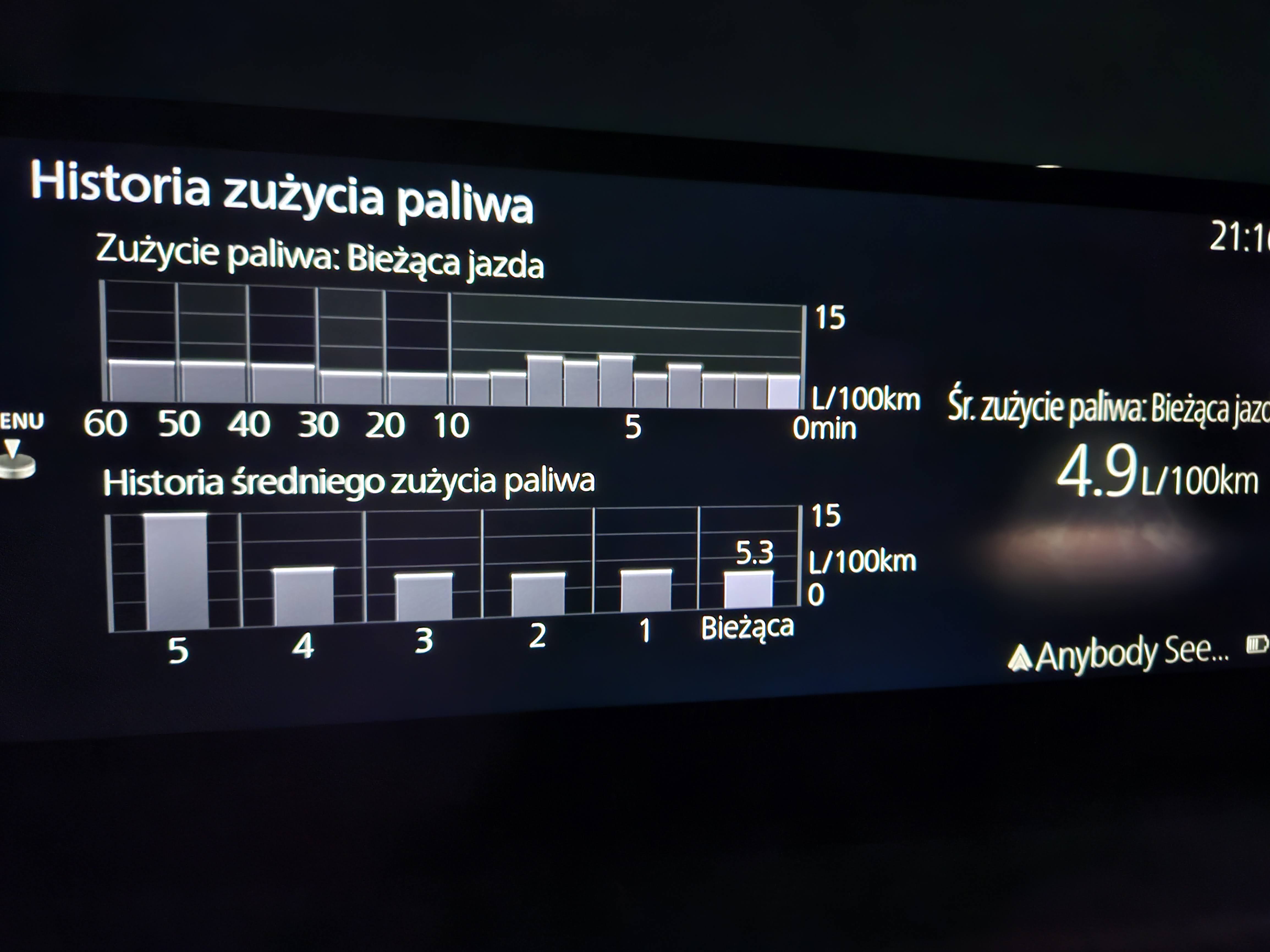

Postprzez CezaR83 » 17 lis 2024, 15:37
Wracając do tematu, po odebraniu auta i zatankowaniu kilku zbiorników do pełna.
Stwierdziłem że komp przekłamuje o 0,5L Pojechałem do ASO przy okazji innej wizyty, powiedziałem że tak jest i podobno coś w komputerze przeprogramowali i mam sprawdzić na kolejnych tankowaniach jak to będzie wskazywać.
Także można to poprawić, tylko pytanie czy tylko w ASO komp diagnostycznym czy może jest takie ukryte menu jak mieliśmy w BK – tego sie nie dowiedziałem ale zapytam przy okazji kolejnej wizyty.

Postprzez Palmer » 17 lis 2024, 19:44
CezaR83, Oznaczenie podpisane jako Bieżąca na dolnym wykresie to średnie zużycie paliwa od zresetowania Licznika A. Natomiast Śr. zużycie paliwa: Bieżąca jazda to średnie zużycie paliwa od uruchomienia silnika. Tylko realne zużycie paliwa – przy dystrybutorze i w długiej perspektywie (różnych warunkach jazdy i temp. otoczenia), pokaże faktyczną różnicę i – mam nadzieję – poprawę wskazań (jeśli rzeczywiście ASO wgrało jakąś poprawkę).
Od: 31 lip 2020, 08:21
Posty: 555 (114/41)
Skąd: woj. dolnośląskie
Postprzez CezaR83 » 17 lis 2024, 20:05
Palmer napisał(a):Oznaczenie podpisane jako Bieżąca na dolnym wykresie to średnie zużycie paliwa od zresetowania Licznika A. Natomiast Śr. zużycie paliwa: Bieżąca jazda to średnie zużycie paliwa od uruchomienia silnika.
Przecież wiem doskonale co oba wykresy oznaczają, a dolne nie dotyczy liczników Trip A /B tylko średniej ogólnej którą kasujesz przyciskiem INFO (ja to robię podczas każdego tankowania) ona pokrywa sie z tym wskazaniem co na wyświetlaczu centralnym. TRIP A TRIP B nie jest uwzględniane w tym wykresie :]
Palmer napisał(a):(jeśli rzeczywiście ASO wgrało jakąś poprawkę)
Tak wgrali że teraz mi wyszło 1L różnicy!!! na niekorzyść kompa pokładowego oczywiście 5.2 do 4.19 wg wyliczeń proporcji L/KM (dziś tankowałem) <rotfl> hahaha Musze pojechać do innego ASO jutro :)

Postprzez Palmer » 17 lis 2024, 20:59
CezaR83 napisał(a):TRIP A TRIP B nie jest uwzględniane w tym wykresie
Ja mam akurat ustawione powiązanie kasowania Trip A wraz z resetowaniem średniego zużycia paliwa i też to robię każdorazowo po zatankowaniu do pełna.
Po prostu nie rozumiem, co ta grafika miała pokazać.
Posty: 555 (114/41)
Postprzez CezaR83 » 17 lis 2024, 21:13
Tylko tyle ze 5.3 średnie wyszło od zalania a finalnie wyszło pod domem 5.2 (bo zdjęcie robiłem w połowie trasy) a wyliczenia przy dystrybutorze 4.19 wiec jest gorzej niż było :P
