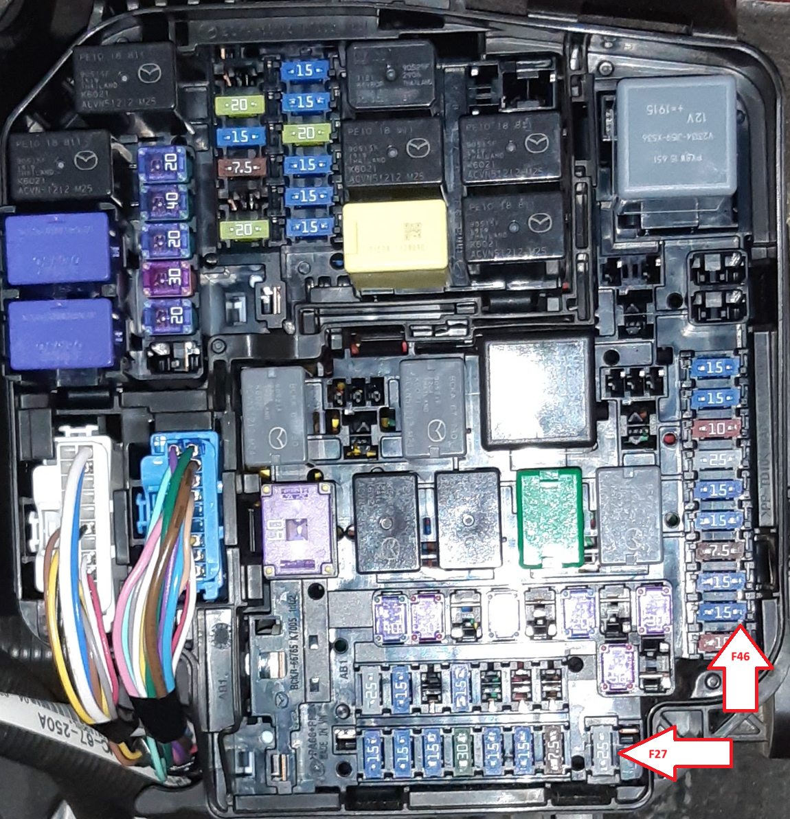

Witam czy ktoś orientuje który bezpiecznik odpowiada za wyświetlacz na panelu środkowym ( ten od nawigacji itp)

Aku (+) –> F27 –> F46 –> Wyświetlacz centralny

Postprzez kamil_franiu » 12 kwi 2024, 05:32
Dzięki <spoko>
