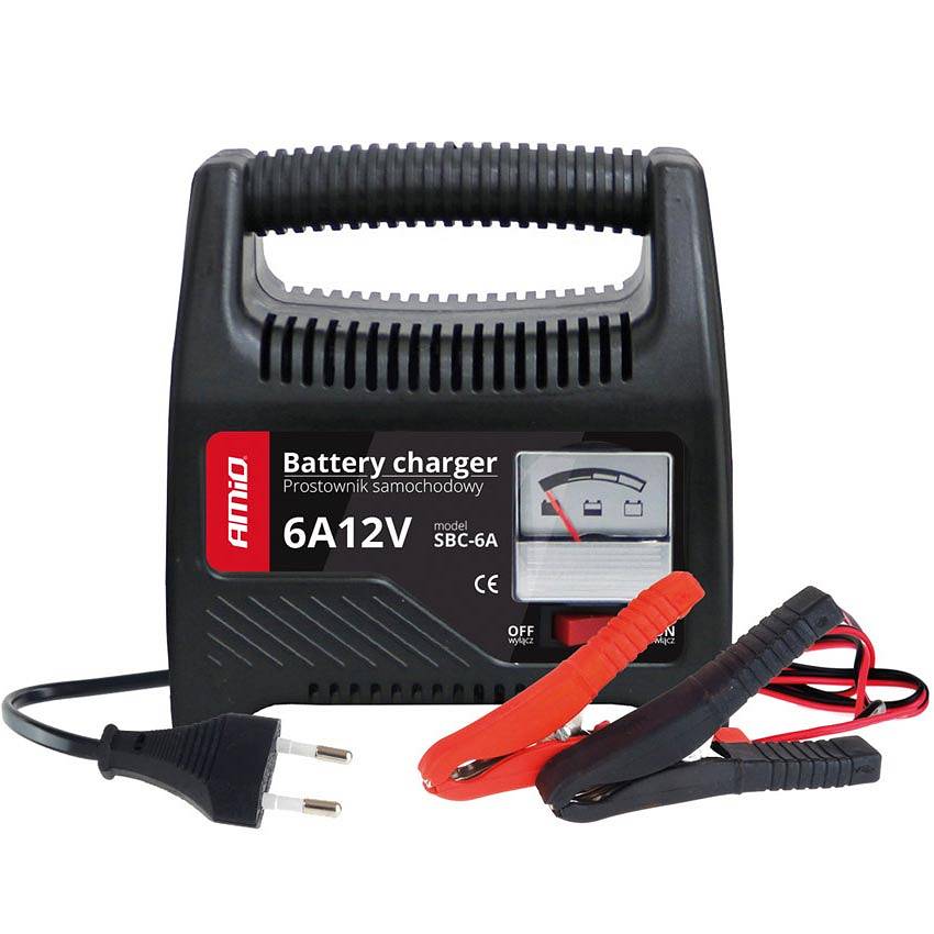

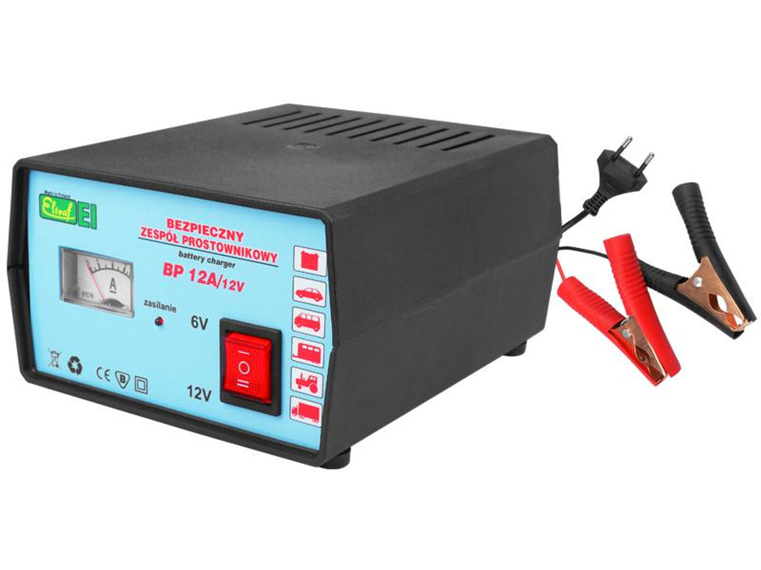

Postprzez czik3n » 16 sty 2023, 11:47
Nic się nie rozprogramuje jak odłączę akumulator aż na 8/10h żeby go podładować ?
Mam mały prostownik, zaszkodzi takiemu akumulatorowi? Trochę mi się nie widzi kupować ładowarki w cenie akumulatora, zwłaszcza że mam dwa prostowniki
