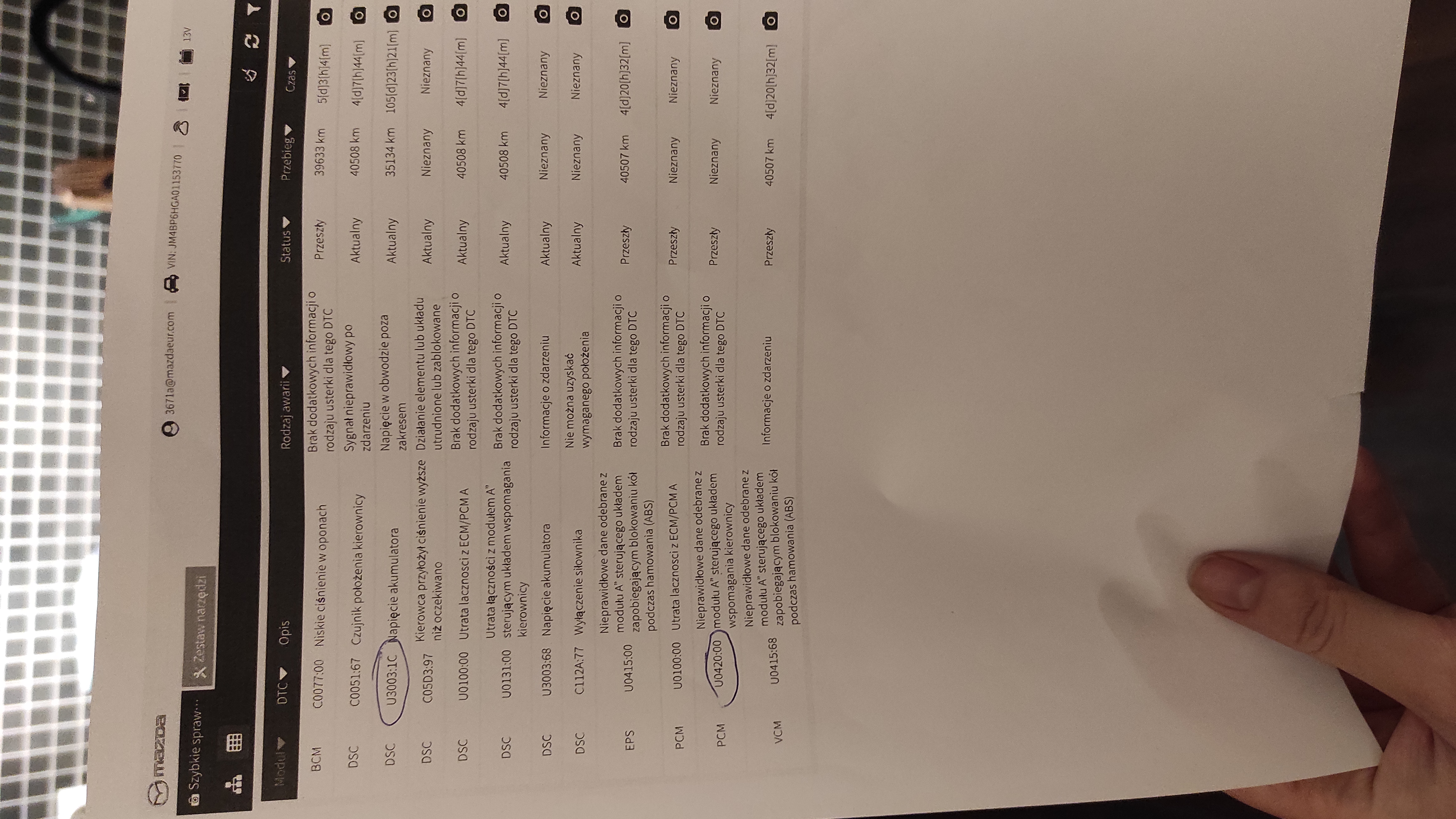

Przy drugim razie uzyskałam te sama informacje z hasłem, że oni nie mają czego diagnozować. Poprosiłam o logi z komputera samochodu, które moim zdaniem jednoznacznie wskazuje na problemy z elektryka w samochodzie. Logi przesyłam w załączniku. Niemniej, nadal nie wiem co jest problemem.
