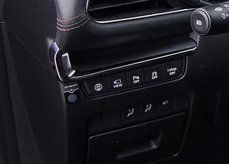

Postprzez MM4zda » 12 sie 2022, 07:27
No dziwna rzecz, może to coś od tempomatu, może od martwego pola, zwróć uwagę gdy pika czy coś się dzieje na desce albo czy np mruga w tym czasie trójkąt w lusterku a dla pewności zrób ustawienia fabryczne i potem ustaw według swoich potrzeb, też by mnie irytowało takie pikanie, dlatego mam wszystko na wizualne bez dźwięków, po za fotoradarami, jeszcze spróbuj wyłączyć systemy po lewej stronie od kierownicy masz tam przyciski, zobacz czy po wyłączeniu też będzie dźwięk, będzie wiadomo czy to jakiś system to robi.

Postprzez k.siwczyk » 12 sie 2022, 11:00
Zresetowałem wszystkie ustawienia samochodu i problem na ten moment znikł. Także można uznać to za rozwiązanie mojego problemu. Musiałem potem na nowo wszystko ustawiać jak było, tak samo łączyć telefon jednak można już jeździć w ciszy. Dziękuję bardzo za okazaną pomoc.
