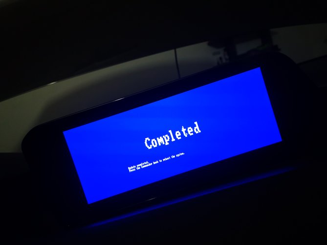

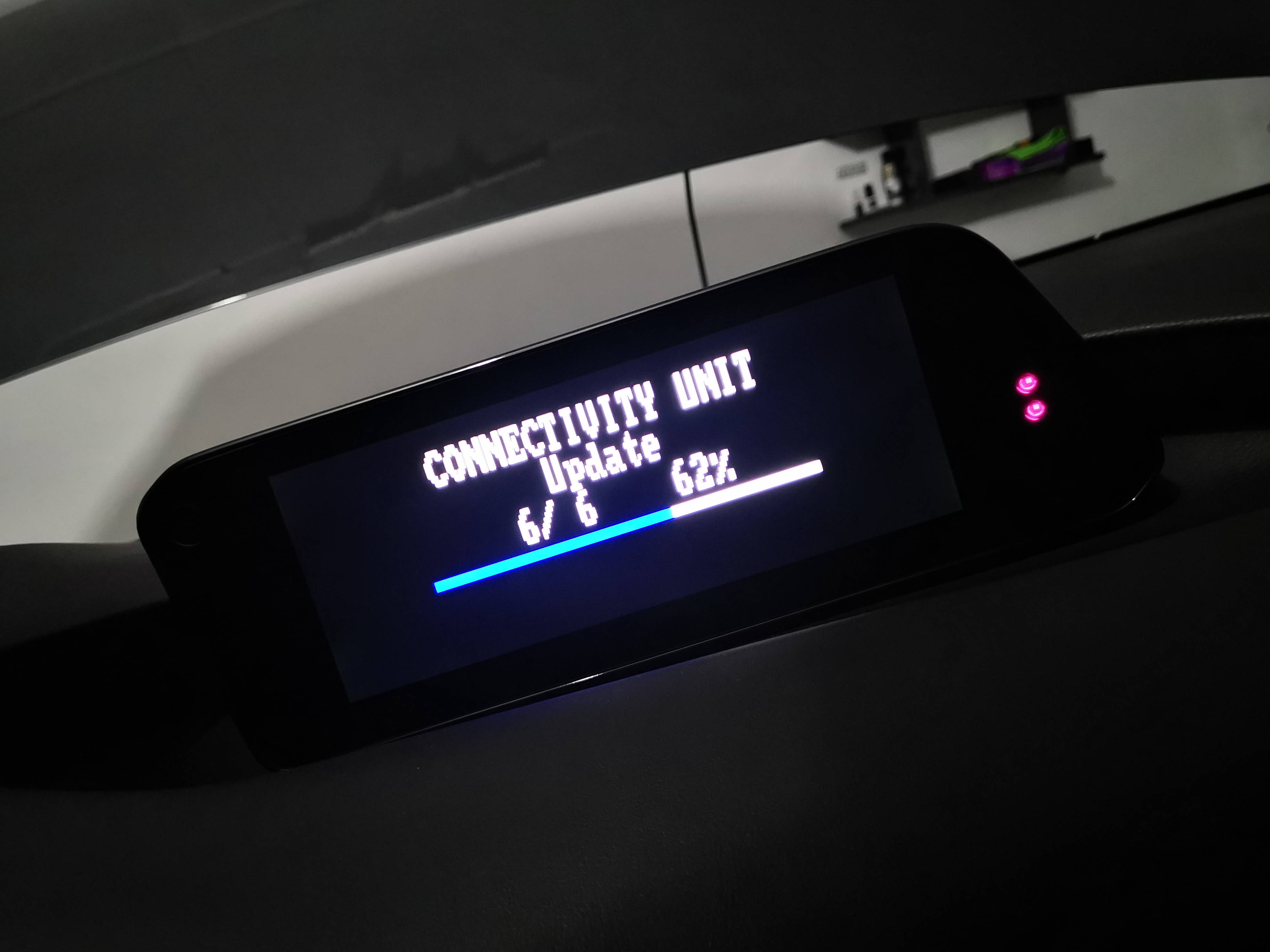

Postprzez MM4zda » 21 lis 2020, 17:33
Zrobiłem upgrade według instrukcji, ale stresu było sporo, że coś skope :P
Na wszelki wypadek podpiołem prostownik, sama aktualizacja trwała z 10min może i się uruchomiło ponownie :)
Tylko mikrofon nie działa
Edit: już działa, wystarczyło zamknąć auto na trochę by systemy się wyłączyły i ponowne włączenie, wszystko działa.
