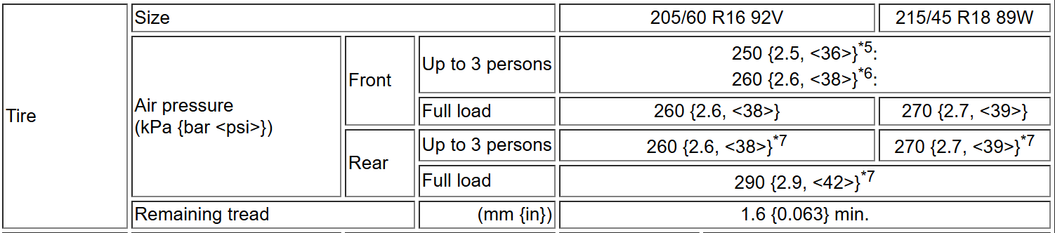

Mam prośbę – czy ktoś, kto ma fabryczne felgi 16 cali mógłby sprawdzić na tabliczce jakie jest zalecane ciśnienie przy małym obciążeniu? W wersji z felgami 18 cali przy 3 osobach to jest 2,5 bara na każdą oponę.

*5 :SKYACTIV-G
*6 :SKYACTIV-D,SKYACTIV-X
*7 :When towing a trailer, make sure that the tire pressures of the rear tires are at least 20 kPa (0.2 bar, 2.9 psi) higher than the recommended tire pressures indicated on the tire pressure chart on the driver's door frame.

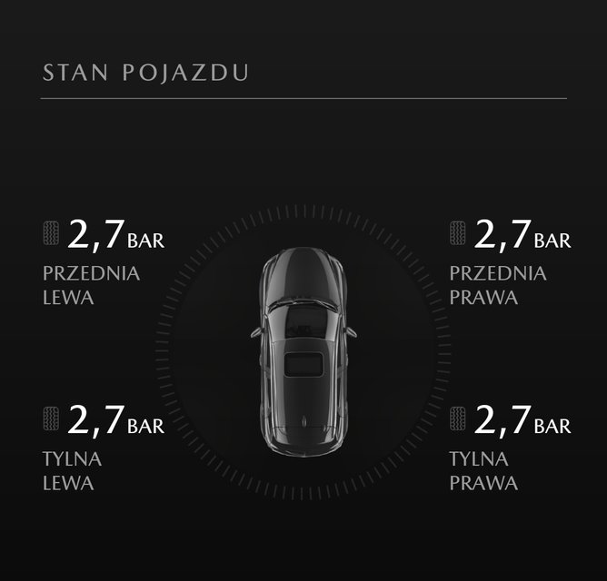

Postprzez przemekz » 16 kwi 2025, 15:36
Cześć,
Jestem świeżym posiadaczem Mazdy 3 BP.
Raptem kilka godzin korzystałem z aplikacji MyMazda i kół zimowych w fabrycznymi TPMS – wskazania ciśnienia miałem dostępne w aplikacji i w samochodzie.
Po zmianie kół na letnie (kupiłem do nich nowe czujniki TPMS – oznaczenie BDMC-37-140A) zniknęła z aplikacji informacja o ciśnieniu, chociaż wciąż jest ona prezentowana na ekranie w samochodzie.
Usunięcie i ponowne dodanie samochodu do aplikacji nie przyniosło poprawy sytuacji.
Czy spotkaliście się z podobnym problemem?
Zakładam, że jeśli czujniki byłyby wadliwe, to wskazań nie miałbym także na ekranie w aucie.
