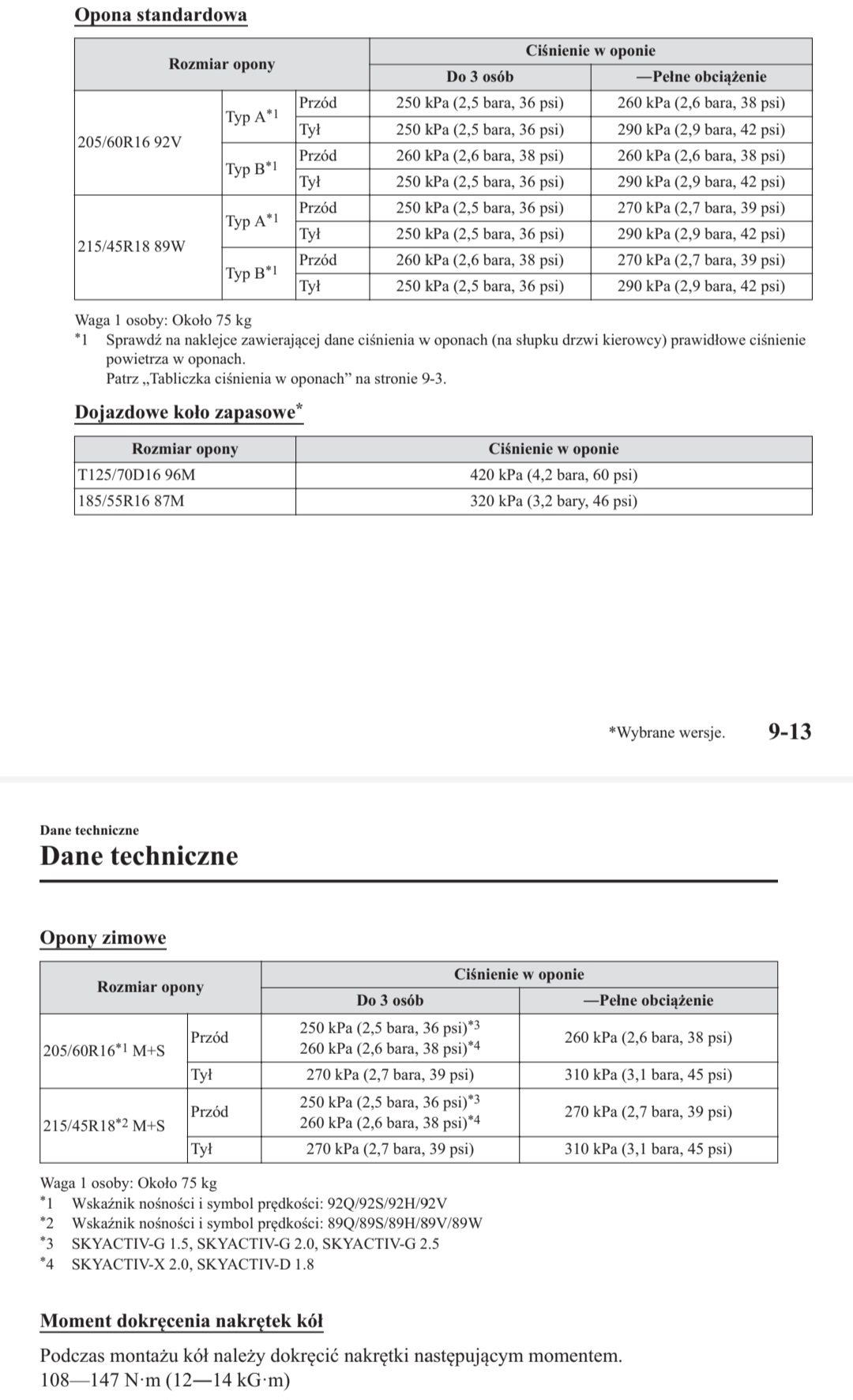

Podrzuci ktoś jakie ciśnienie powinno być w kołach 18" ? w KAI nie ma rozpiski, są tylko do 16'' :(
Dopisano 13 lut 2023, 18:57:

Postprzez perot » 13 lut 2023, 20:41
[quote="czik3n"]Podrzuci ktoś jakie ciśnienie powinno być w kołach 18" ? w KAI nie ma rozpiski, są tylko do 16'' :(/quote]
