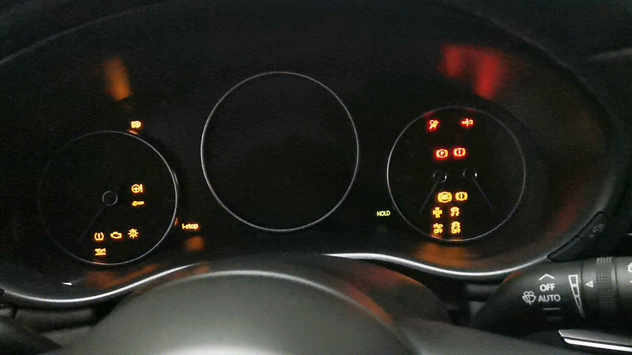

Wczoraj jeżdżone ok 1,5h dziś otwierałem dzwi kilkanaście razy , klapę bagażnika i padł aku, radio nie włączane. 6x już padł teraz będzie aso kolejny raz, a za pierwszym powiedzieli że aku 100% sprawny...
Od: 19 wrz 2019, 14:00
Posty: 348 (3/28)
Postprzez G0rdon » 25 paź 2020, 23:07
Hmm,u mnie jak padł to zwykły "inteligentny" prostownik nawet nie chciał rozpocząć ładowania i do akcji musiał wkroczyć prostownik starego typu, na którym można zapodać pożądane napięcie (aby "wskrzesić" aku,a poźniej już podłączyłem ten "yntelygentny").
Swoją drogą po tej akcji sprawdziłem cele-czy wszędzie oby jest woda zdemineralizowana i czy przypadkiem się nie zasiarczył, ale na szczęście wygląda ok,
Swoją drogą dziwię się,że w tak nowoczesnym aucie nie dali akumulatora bezobsługowego, więc pewnie w niedalekiej przyszłości i tak kupię jakąś Vartę.
No ale "choinkę" masz niezłą na desce <cfaniak>...
