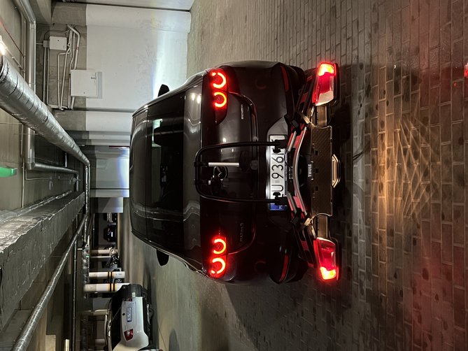

A to ciekawe bo ja też mam Steinhoff i nie odcina mi ani czujników ani aktywnego hamowania. Zakupiłem wreszcie porządny bagażnik Thule z oświetleniem i miejscem na tablicę. Wszystko fajnie, elektryka działa jak należy ale czujniki muszę deaktywować, bo nie da się cofać.

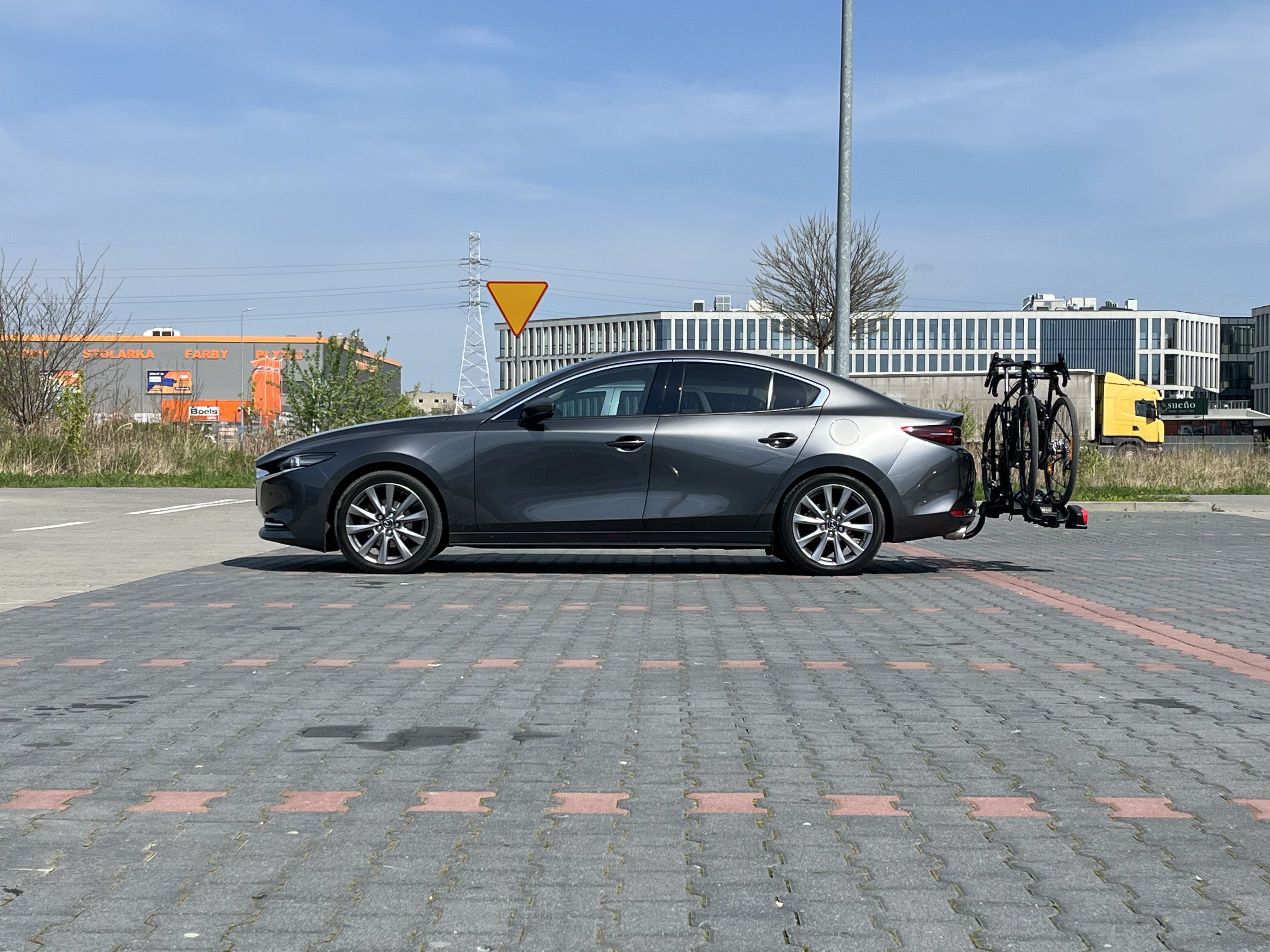

Postprzez nentamer » 17 wrz 2023, 08:59
Jak sprawdza Ci się ten bagażnik? Chciałbym zakupić bagażnik na rower na przyszły sezon i zastanawiam się między takim na hak a na dach.[/quote]
Podstawowe pytanie czy masz hak. Jeśli masz, to ja bym sobie nie zawracał głowy dachowym. Ja zdecydowałem, że niczego na dach nie przykręcę i dla mnie ten bagażnik jest super. Okazało się, że velo compact zsuwa się do takiego rozmiaru , że mieści się w kurze sedana. Bardzo mi się to spodobało i korzystam z tego, bo często jeździmy na krótkie wypady. Idziemy na rower a bagażnik znika w środku :)
Oczywiście musisz dorobić tablicę no i pytanie ile wozisz rowerów bo też bym nie przesadzał z obciążeniem tyłu. Raz wyjeżdżając z garażu podziemnego przytarłem hakiem jak były dwa rowery i pełny bagażnik. Przy opcji na trzy rowery pewnie nie będzie dramatu ale trzeba o tym pamiętać jak się gdzieś podjeżdża.
Podsumowując: jestem z niego bardzo zadowolony i korzystam regularnie. :)

Postprzez nentamer » 18 wrz 2023, 12:02
max441 napisał(a): Ja mam bagażnik na hak Thule EasyFold XT. Nie jest tani, ale nie ma się do czego w nim przyczepić.
Dokładnie zgadzam się ze wszystkim. Łatwość obsługi i możliwość schowania jest super. Z powodu ceny nie kupiłem EasyFolda tylko Velo Compact. Po złożeniu też się mieści.
