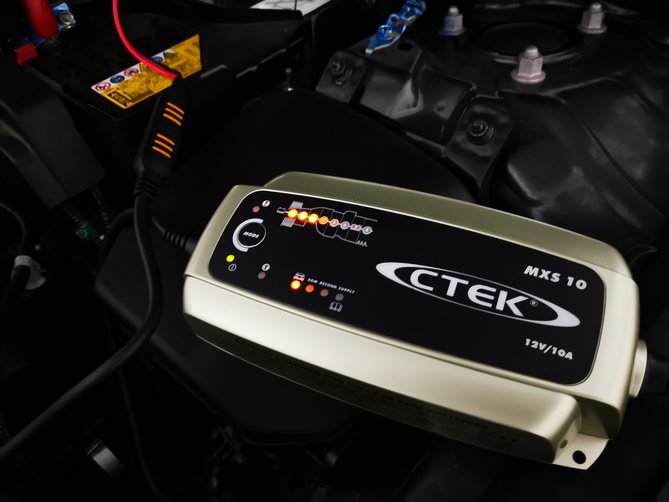

Hej, przymierzam się do kupna tego modelu ładowarki albo jej odpowiednika CTEK MXS 5.0. Czy jesteś zadowolony z Noco Genius 5?
Napisałeś, że odłączyłeś klemy od akumulatora. Czy było to konieczne? Czy pamięć różnych systemów elektronicznych w aucie nie padła? W ASO doładowywali mi aku bez odłączania klem i twierdzili, że to niczym nie grozi.

Nie musisz odłączać klem, ale lepiej zawsze ładować na odłączonym aku. Ładowarka jest na tyle „inteligentna”,że niestanie się nic. Co do systemów, to niewiem jak jest z resetem. Mam wersje enso i też nie chciała by mi się ustawiać wszystkich systemów czy fotela. Może ktoś wie jak jest? W każdym Aso mówią inaczej. Ze swojej strony polecam noco5. Robi dobrą robotę jak i podnosi bez problemu gęstość elektrolitu.

Ostatecznie kupiłem ładowarkę NOCO Genius 5. Miałem zagwozdkę, bo ponoć konkurencyjny CTEK MXS 5.0 uchodzi za mniej awaryjny, a przynajmniej tak twierdzi sklep, który ma w ofercie ładowarki obu tych firm. NOCO ma 3, a CTEK 5 lat gwarancji.
Wracając jednak do mojego nabytku. Pierwsze wrażenie
bardzo dobre. Na zdjęciach wydawał się znacznie większy,
a w rzeczywistości jest zwarty i poręczny, a przy tym sprawia wrażenie solidnego. Instrukcja trochę zamotana z tymi kolorami lampek informacyjnych, ale jak zrobię pierwszy cykl ładowania to mam nadzieję, że wszystko stanie się dla mnie jasne i klarowne.
W instrukcji jest informacja, by tryb REPAIR przeprowadzać na akumulatorze odłączonym od instalacji elektrycznej. Czy rzeczywiście jest to konieczne?
Nie mam po ręką jakiegoś starego akumulatora 12V do podtrzymania zasilania na czas ładowania akumulatora fabrycznego, ale mam prosty prostownik Bosch KL 1204, którego używałem do ładowania aku w poprzednim aucie. Czy można wykorzystać go do tego celu czy też jednak może nie być to dobry pomysł i bezpośrednim źródłem prądu dla instalacji auta powinien być akumulator?
