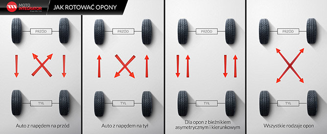

A pomijając odczyt ciśnienia przez czujniki TPMS, czy są jakieś przeciwskazania do sezonowej zamiany kół osi przedniej z kołami osi tylnej (ew. samych opon), aby zapewnić równomierne zużywanie się opon w autach z napędem na przednią oś?
Od: 31 lip 2020, 08:21
Posty: 561 (114/41)
Skąd: woj. dolnośląskie
Postprzez perot » 16 sie 2021, 18:05
Nie ma żadnych przeciwwskazań co do zamiany kół/opon przód/tył tak samo jak nie ma przeciwwskazań co do napędu osi przedniej , tylnej czy też 4x4.
Wręcz jest to zalecane z powodu nierównomiernego zużywania się bieżnika na osiach czy też ząbkowania. O rotacji opon można też przeczytać w samej instrukcji obsługi auta.
