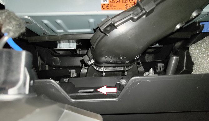

Jak wyjąć żaróweczkę zlokalizowaną w schowku deski rozdzielczej? Nie chcę czegoś uszkodzić siłując się z tym plastikiem, w którym jest ona osadzona. Chciałbym ją podmienić na ledowy odpowiednik.

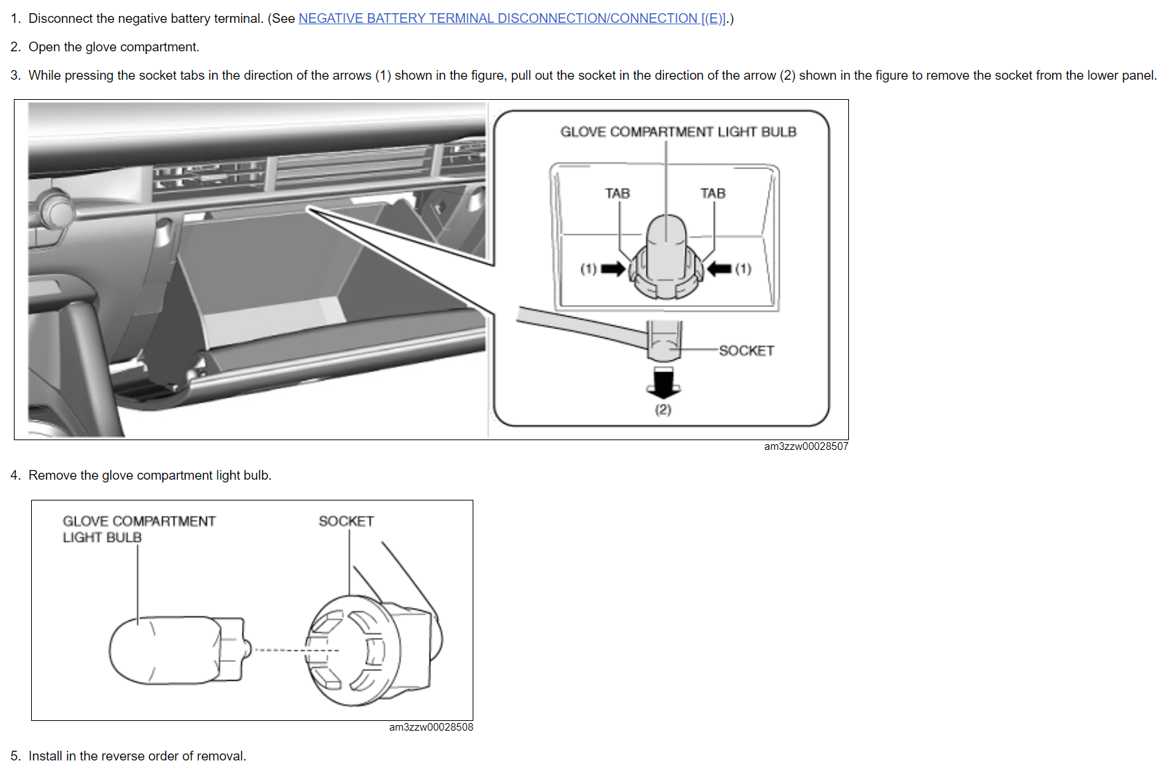

Tak :)

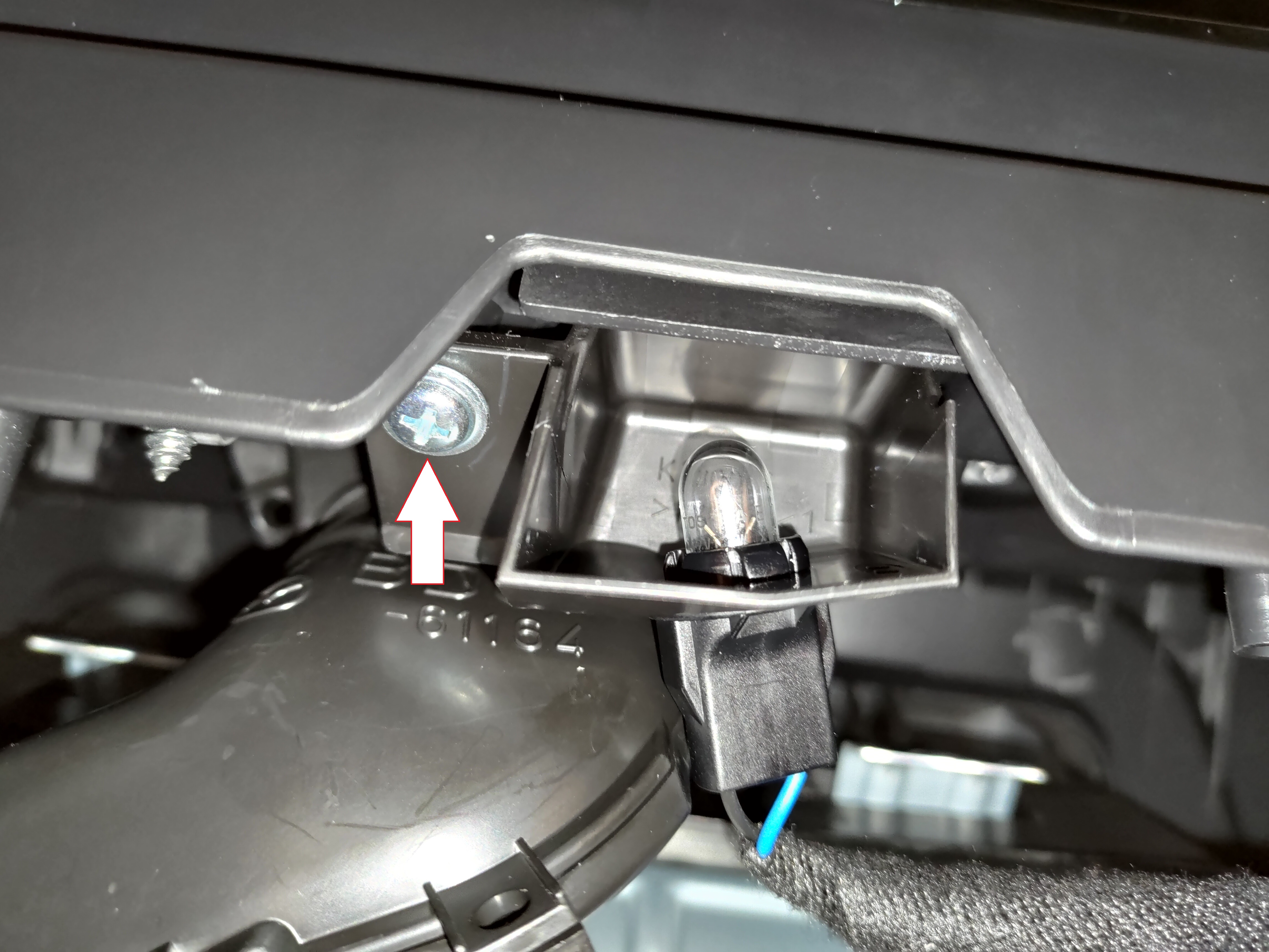

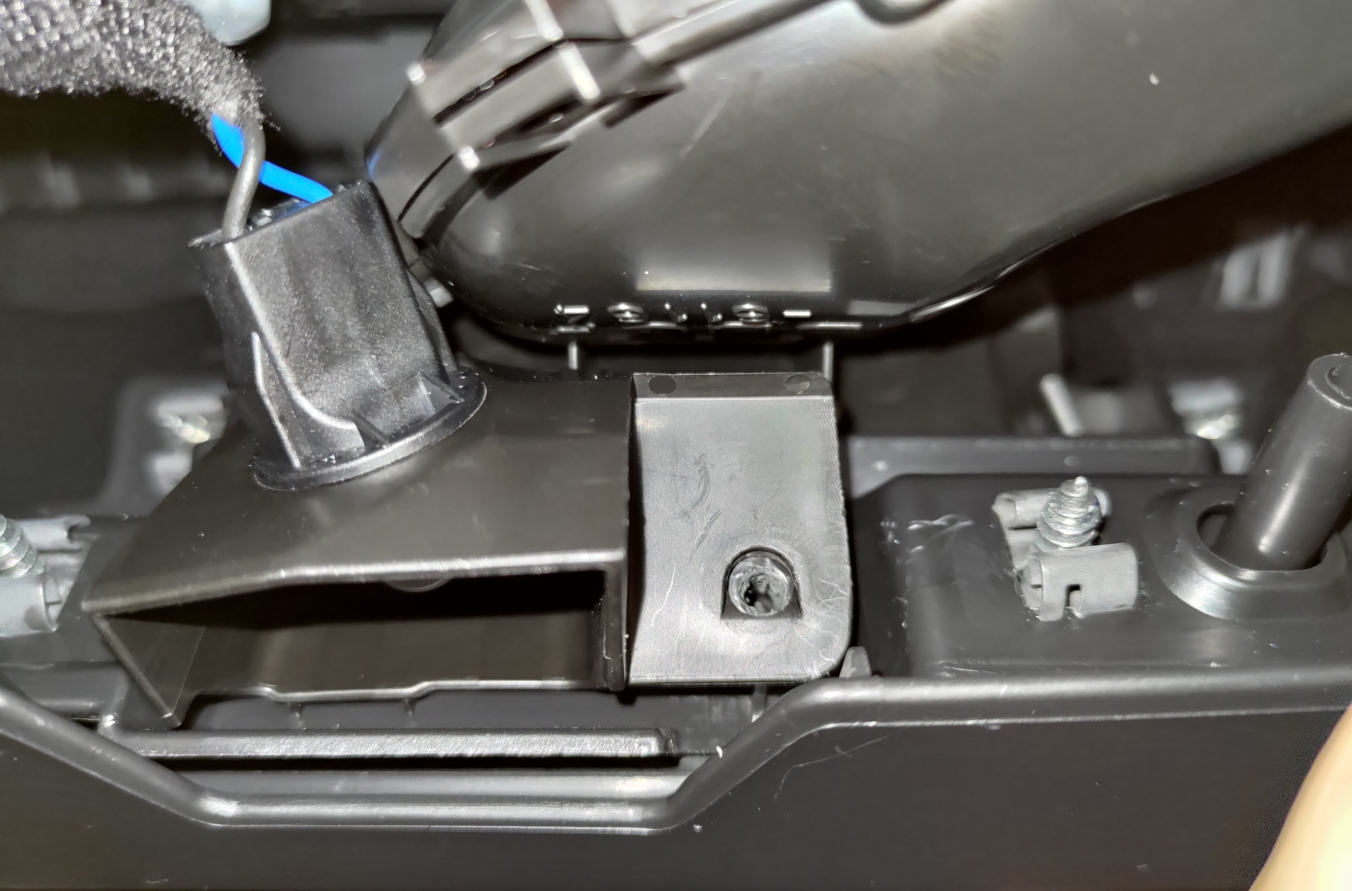

Dla mnie pomocne przy wymianie żarówki okazało się wykręcenie tego całego plastikowego gniazda, wtedy jest dużo łatwiej wypiąć wtyczkę z żarówką. Należy odkręcić jedną śrubkę, po jej wykręceniu całe to gniazdo trzyma się jeszcze na jednym zatrzasku to trzeba po prostu nieco mocniej pociągnąć aż wyskoczy. Po wymianie trzeba wcelować z zatrzaskiem i przykręcić śrubę z powrotem.
