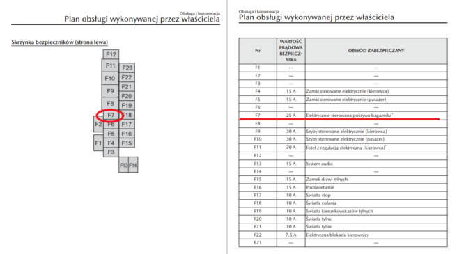

Postprzez perot » 7 lis 2021, 18:07
Nie wiem jak jest u Ciebie bo widzę że masz wersję za wielkiej wody. Bezpiecznik odpowiadający za elektryczną klapę w CX-30 jest umiejscowiony w kabinie kierowcy z lewej strony, pod numerem F7 i jest to 25A. Tak samo powinno być w BP , choć oczywiście mogę się mylić .
Instrukcja strona 6-53/54. Pełną instrukcję obsługi można pobrać ze strony Mazdy.

Postprzez mitsuga » 7 lis 2021, 18:48
hmmm... w BP to pole jest puste

Postprzez perot » 7 lis 2021, 19:04
Rzeczywiście , sprawdziłem instrukcję od BP i nie ma tam wzmianki o bezpieczniku od klapy. Za to jest informacja jak otworzyć klapę w razie awarii.

Postprzez worn » 7 lis 2021, 20:31
Na sam przycisk nie ma bezpiecznika, bo on jest odpowiedzialny za zwarcie jednego z pinów modułu BCM (moduł ten znajduje się w nogach kierowcy nad bezpiecznikami) do masy, co powoduje zadziałanie zamka w klapie. Bezpieczniki, które mogły zawieść w tym przypadku zabezpieczają moduły (BCM, 3x ESU) i są to F15 w przedziale pasażerskim lub F28 w komorze silnika. Ale bezpieczniki raczej są w porządku, bo gdyby przepalił się jeden z nich, to miałbyś też problemy z otwieraniem drzwi, a już na pewno z klapką wlewu paliwa, bo jest sterowana tym samym modułem co zamek w bagażniku.
Jak rozbierzesz plastiki w bagażniku, to śmiało dostaniesz się do wtyczki tego przycisku i możesz wtedy sprawdzić miernikiem czy obwód się zamyka jak go naciskasz.
https://imgur.com/a/YbAXTa4
A bezpiecznik F7, który wskazał perot zabezpiecza obwód odpowiedzialny za elektryczne siłowniki w CX30, w BP nie ma takich luksusów ;)
