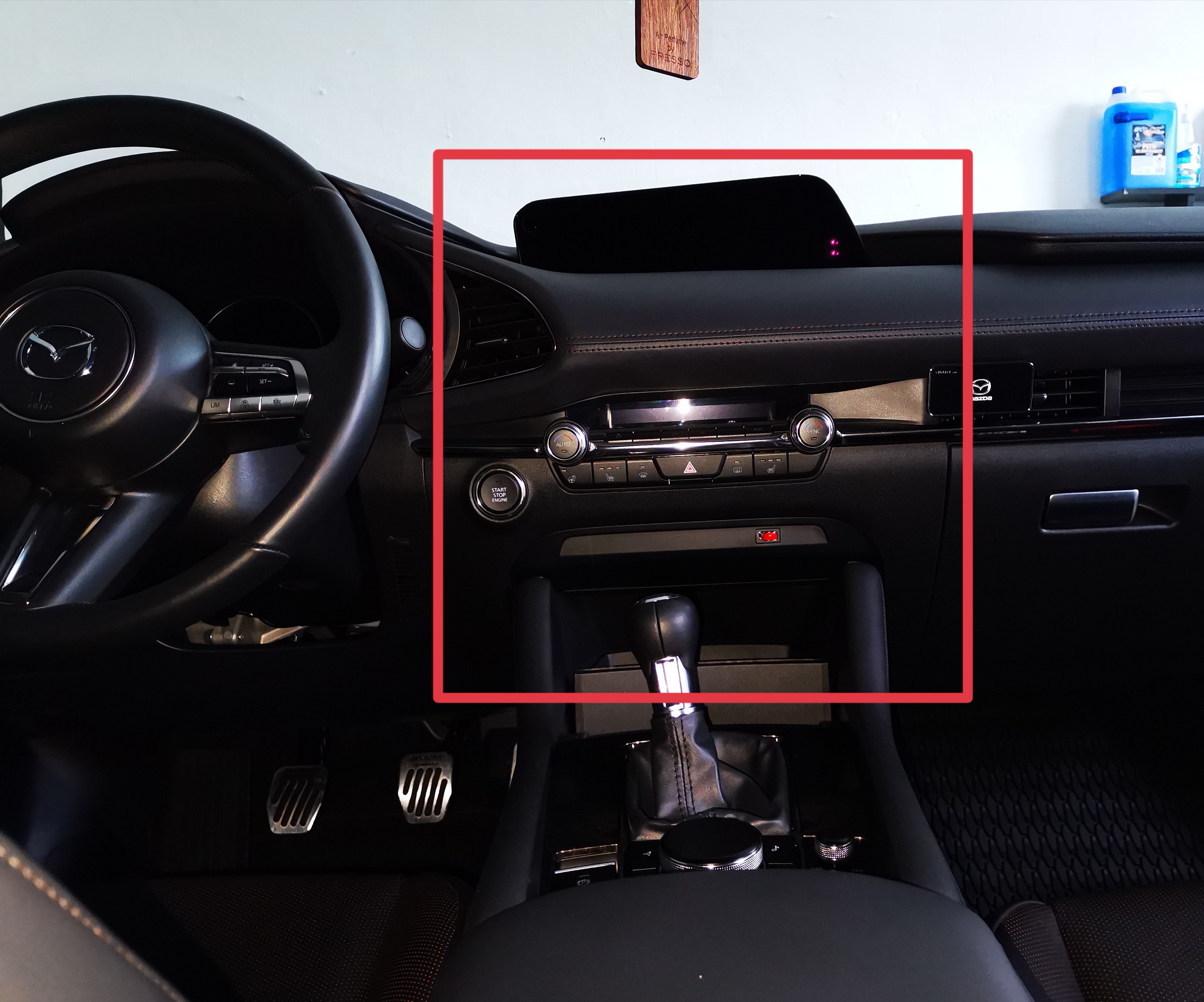

No to zaczynamy, chodzi o miejsce zaznaczone czerwonym kwadratem i u mnie trzeszczenie dochodzilo z górnej części deski:

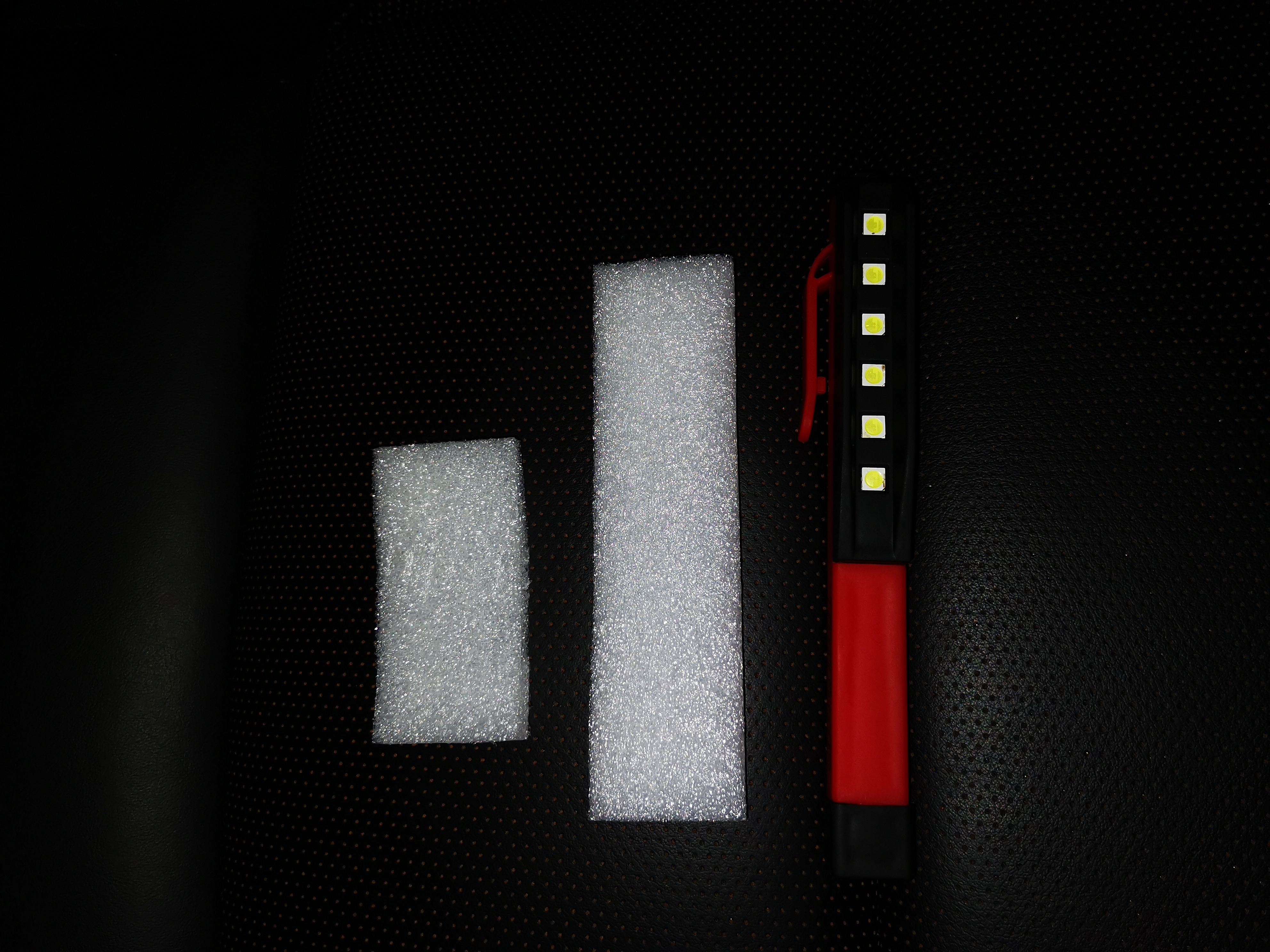

Potrzebne będą nam: latarka oraz dwa kawałki gąbki:

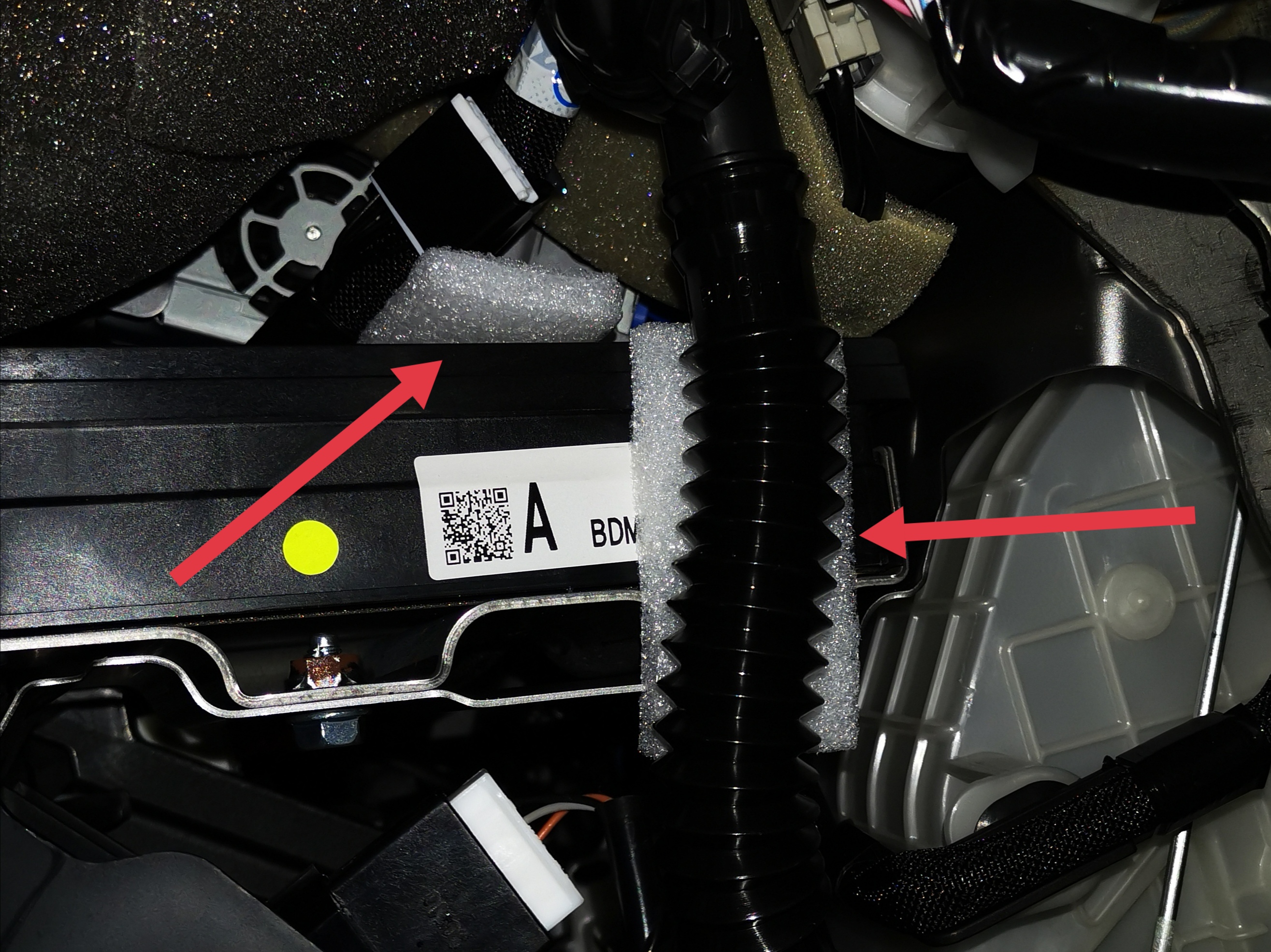

Musimy dostać się od strony schowka do elementów po lewej stronie które wpadają w rezonans i powodują trzeszczenie:

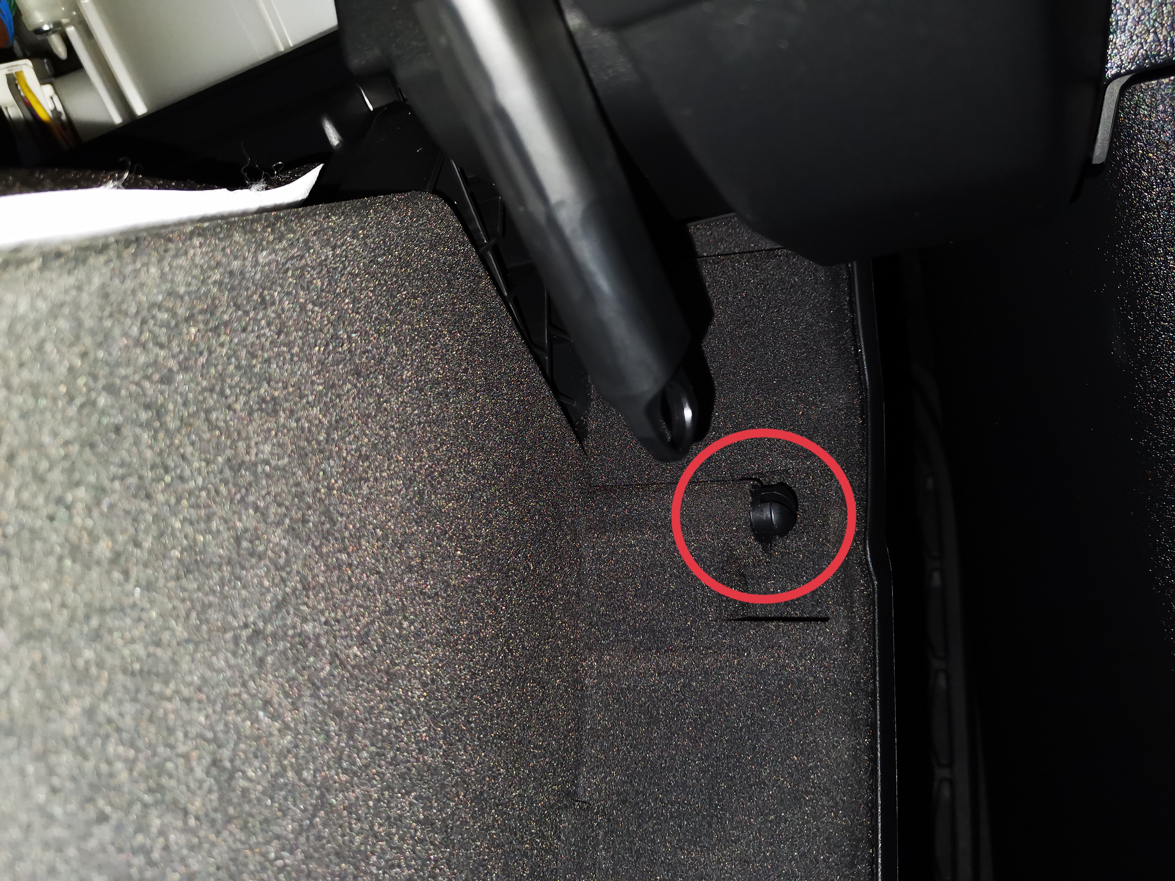

Otwieramy schowek i z prawej strony ściągamy z okrągłego zaczepu ten jak by siłownik plastikowy:

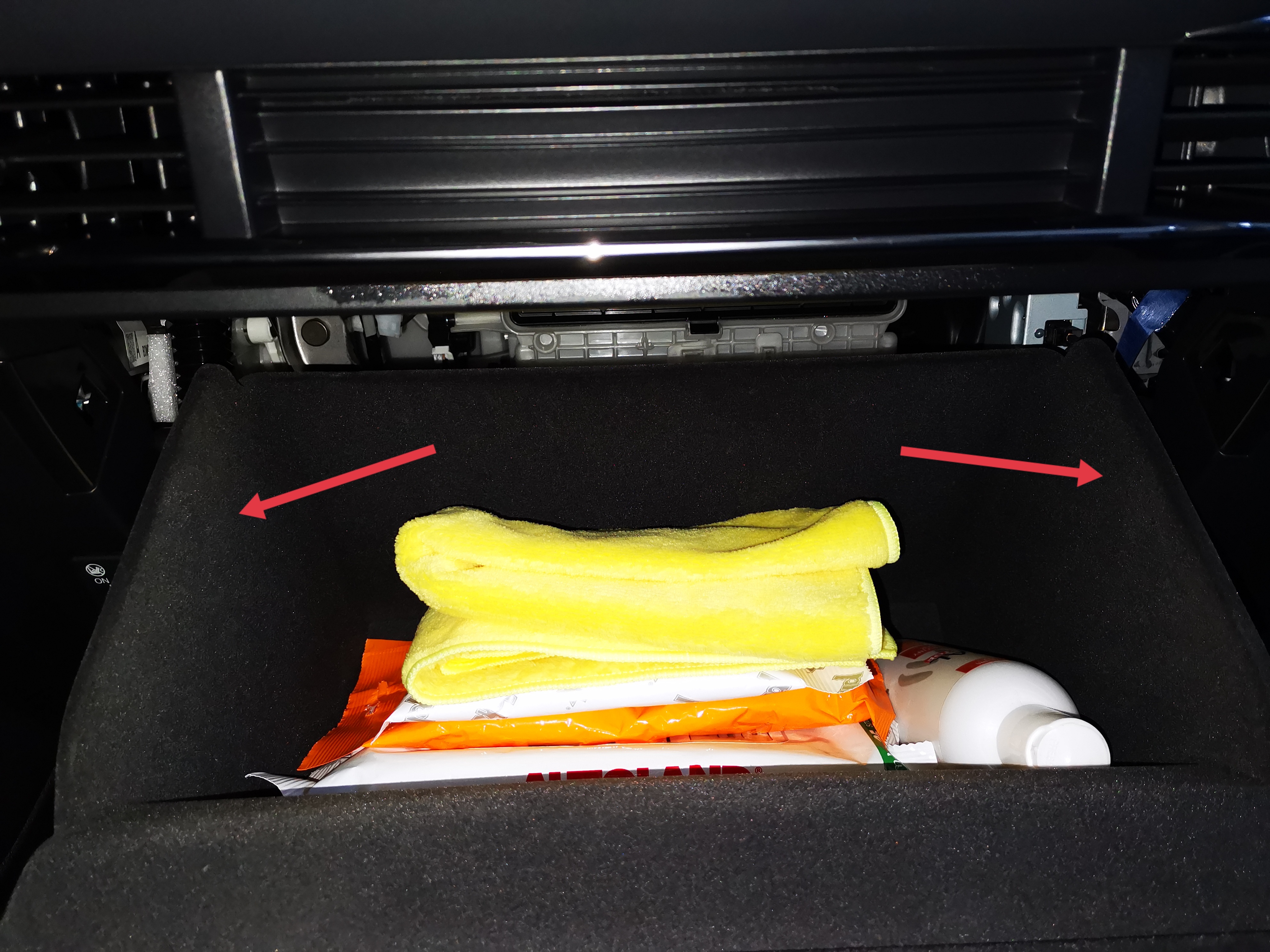

Następnie ściskamy z lewej oraz prawej strony schowek do środka i puszczamy by spadł niżej, będziemy mieć pełny dostęp do lewej strony:

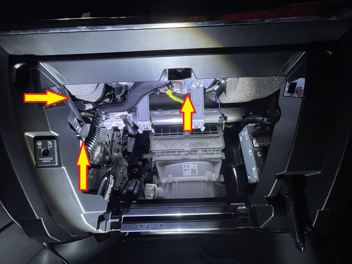

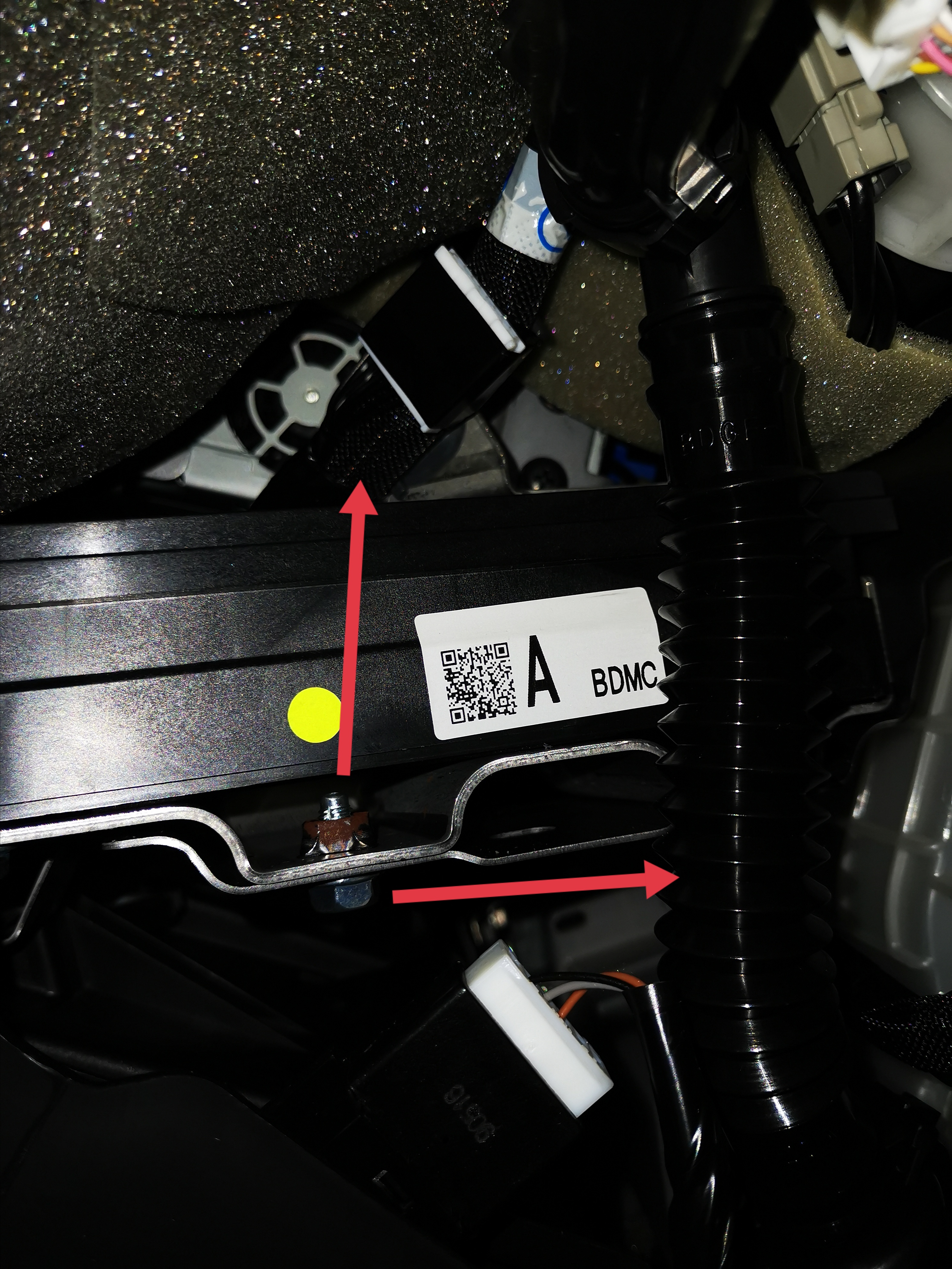

Lokalizujemy po lewej stronie element z literką 'A' i nad nim idzie wiązka kabli oraz obok niego styka się rureczka od klimatyzacji, dwa elementy zaznaczone strzałką:
Podkładamy płaskie gąbęczki pod te elementy, dłuższą gąbeczka pod wiązkę kabli u góry a mniejsza między rureczkę a element z literką 'A'
Schowek zakładamy w odwrotnej kolejności
Powyżej wiązki kabli jest wentylator, nie zakrywamy go niczym!
Tam w ogóle jest multum rzeczy wyłożone gąbkami, ale chyba zapomnieli o tych dwóch, co jednak rezonują :)
Testowane około 2h jazdy na różnych typach dróg i nie było odgłosów grzechotki.
To wszystko, ciesz się przyjemnością z jazdy bez trzeszczenia z deski rozdzielczej :)
* Wszystko robisz na własną odpowiedzialność, uważać by coś nie popsuć :)

Piszesz o usunięciu trzeszczenia środkowej części deski rozdzielczej a potem wygłuszasz miejsce za schowkiem, czyli prawą stronę deski rozdzielczej, która jest poza obszarem zaznaczonym czerwonym kwardatem na pierwszym zdjęciu.

Rzeczywiście pomyłka z umiejscowieniem świerszcza, raczej jeśli chodzi o panel klimatyzacji to srebrna listwa zdobiąca lub gniazdo usb bywało problematyczne. Ale sam w sobie poradnik bardzo dobry, szczególnie dla nowych właścicieli nowych trójek. Trzeba chwalić takie opracowania ;) !

U mnie grzechotka była z deski rozdzielczej właśnie ogólnie tu gdzie zaznaczone, inni mogą mieć różnie słyszalne te dźwięki :)
Arku żeby dostać się do tych elementów które rezonują to trzeba zrobić to od strony schowka i są to elementy po lewej stronie głębiej i nie za schowkiem ani nie po prawej stronie, wszystko jest poprawnie zaznaczone :)
