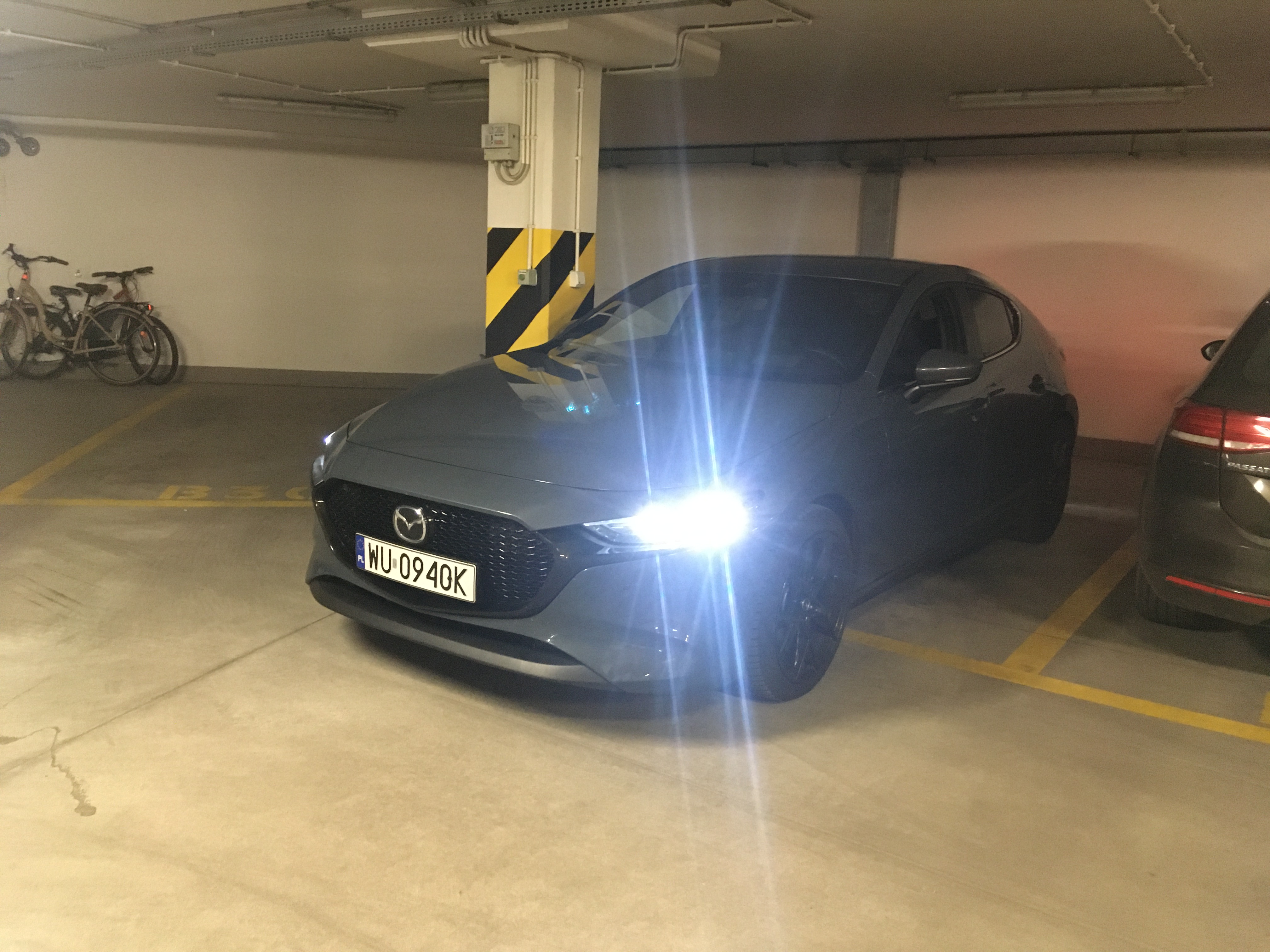

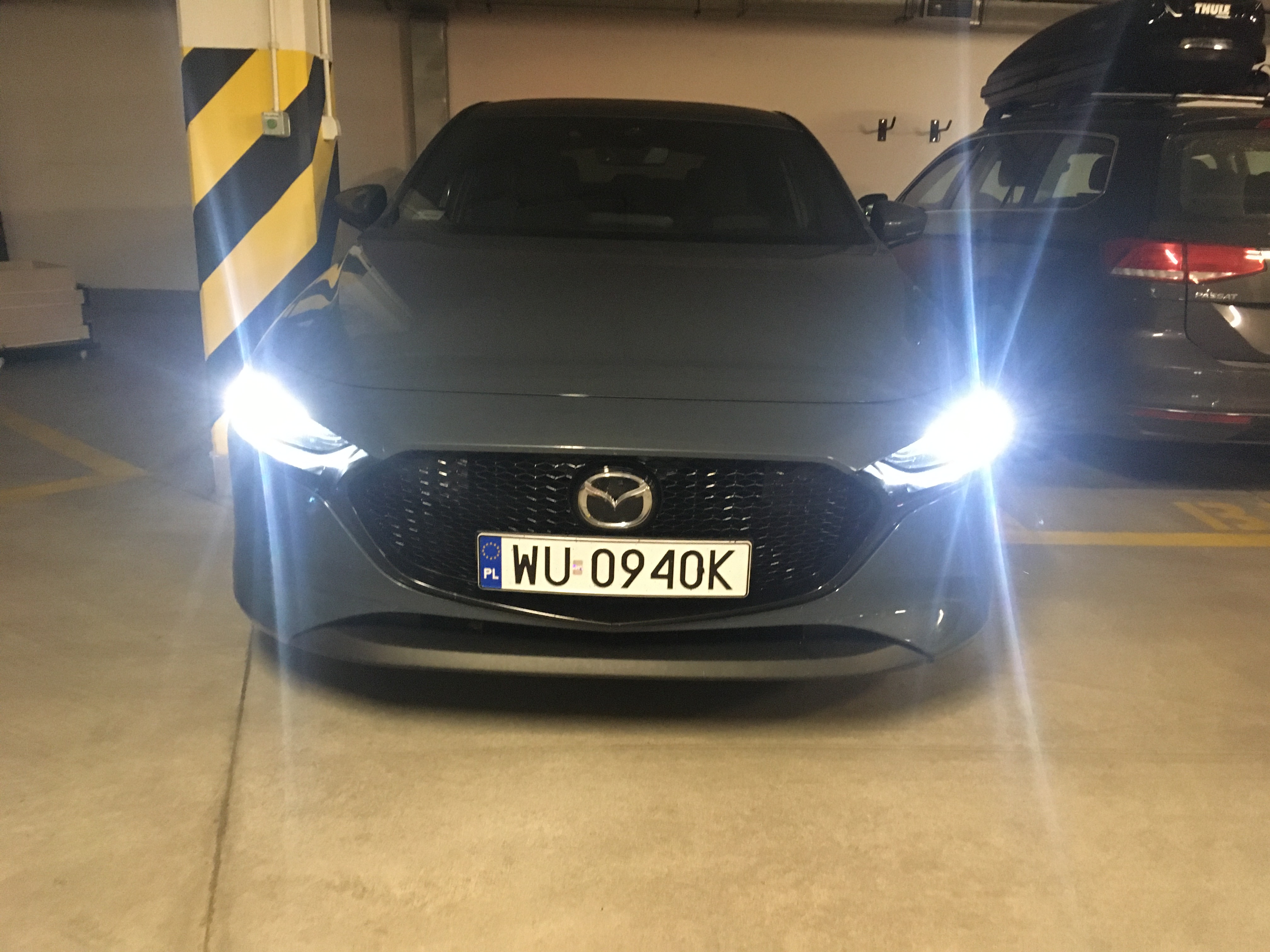

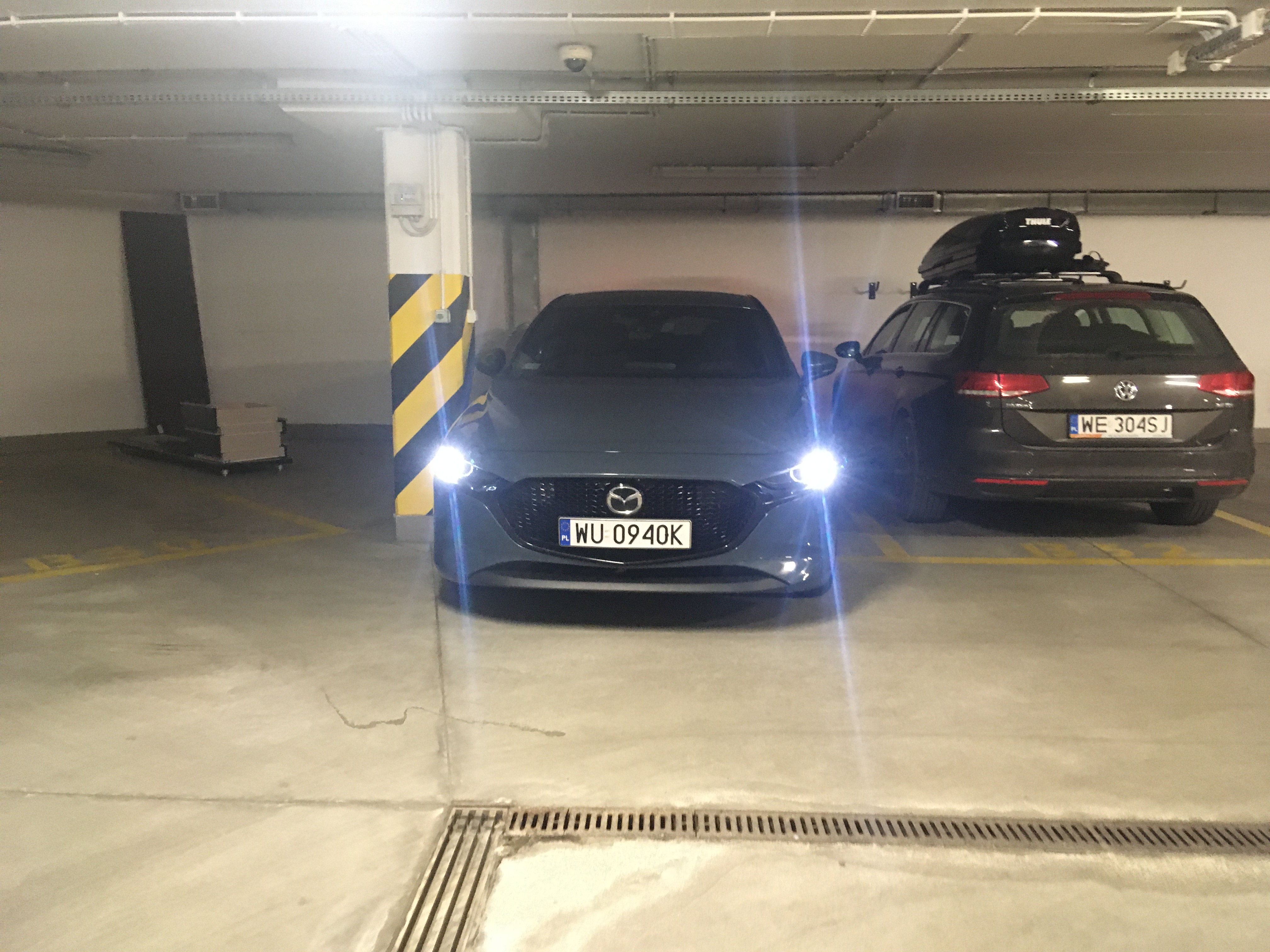

Postprzez stryjq » 18 sie 2020, 22:06
Ja kupiłem coś takiego: https://www.aliexpress.com/item/4000385279389.html?spm=a2g0s.9042311.0.0.7fc04c4dAssIS9
Zrobię zdjęcie to wrzucę.
Żarówkę wymienisz bez problemu sam. Nadkole trzyma się na kilku zatrzaskach. Skręcasz koła w jedną stronę i wymieniasz, a później w drugą.
Dopisano 19 sie 2020, 21:22:
Zrobiłem zdjęcia z powyższymi żarówkami :)

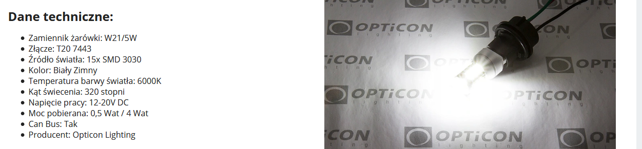

Postprzez G0rdon » 27 gru 2020, 23:31
Nie noo, bez porównania lepiej wygląda!! <cfaniak>
Ja zamówiłem Opticona – wrzucę fotki jak już zamontuję- mam nadzieję,że uzyskam podobny efekt jak u Ciebie. No i zobaczymy czy nie wywali błędu spalonej żarówki <glupek2> .
https://www.sklepledowy.pl/pl/p/Mazda-3 ... rowki/4539
