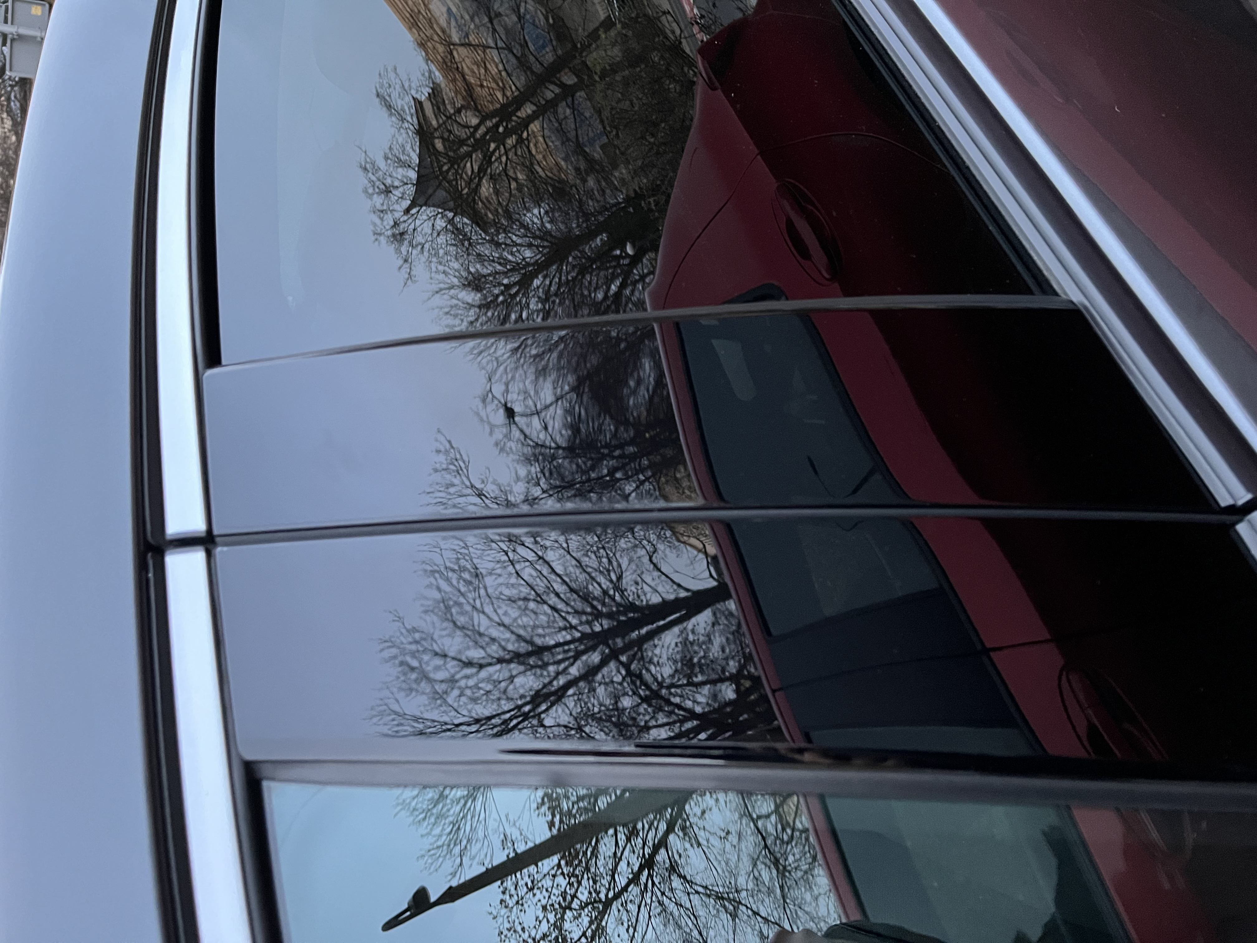

Ostatnio byłem w ASO na wymianę uszczelek w ramach tej tajnej akcji serwisowej. Mam wrażenie, że trochę pomogło na szumy, wcześniej było słychać, jakby okno było minimalnie niedomknięte, a teraz tylko lusterka słychać <glupek2>
Swoją drogą ASO od razu zwęszyło interes i proponowali oklejenie piano blacków na nowych słupkach + gdzieś jeszcze, a nawet można było w pakiecie z wnętrzem za chyba 1200 zł czy ileś :D
I to nawet do poczekalni mi sprzedawca podszedł ze zdemontowanym i demonstracyjnym piano blackiem, ktoś się skusił na takie zabezpieczenie? <faja>

Tak ja mam oklejone słupki a wnętrze nie. Pan się trochę pospieszył i okleił je w gratisie z przodem. Mówiłem że się wybieram na wymianę uszczelki ale zapomniał. Obiecał okleić nowe :)
Ogólnie miałem nie oklejać bo to daily driver a nie auto pokazowe. Piano łatwo się rysuje ale i poleruje. Odrobina pasty i mały pad polerski wystarczy żeby poprawić wygląd. Folia jest dobra jak ktoś chce mieć święty spokój bo faktycznie wygląda pięknie i podobno ma się sama regenerować na słońcu.
